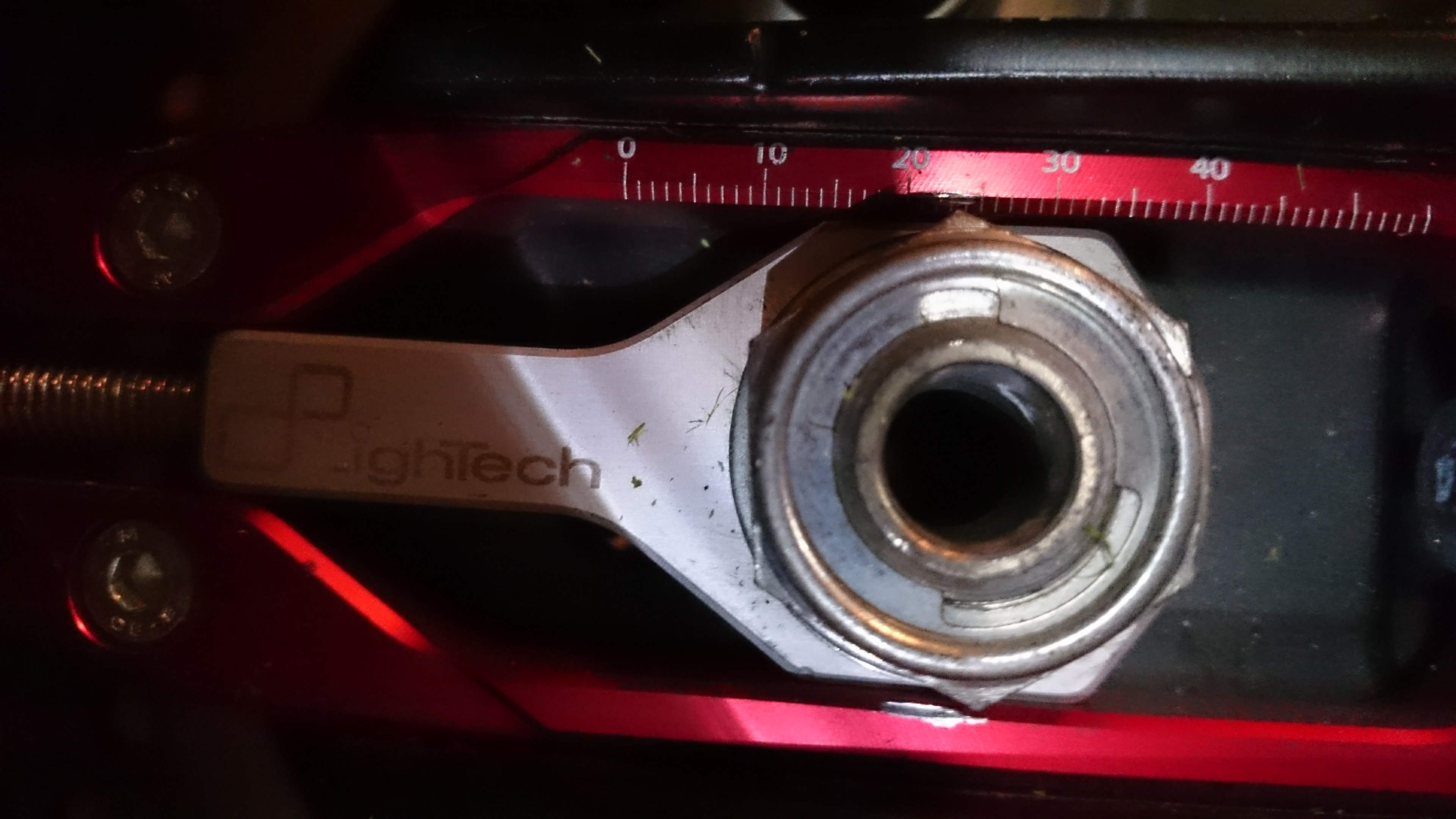

    Ich habe ein Paar TEYA002 - CHAIN TIGHTENERS YAMAHA MT-09 von Lightech an meiner Yamaha MT-09 Tracer 2015.
    Ich benütze gutes Werkzeug um die Mutter der Hinterachse zu lösen und anzuziehen.
    Das beschädigt aber die Kettenspanner
    Besonders die Markierungen, die Skala an den Kettenspannern wird beschädigt und lässt sich nicht mehr richtig ablesen.
    Nicht gerade sehr nützlich/sinnvoll.
    Gruss
    AW
  • #79
    Hi,
    nach meiner Ansicht gehört der Spanner nicht an die MT09,
    da passt ja überhaupt nix.
    Die Nuss passt nicht in den Spanner, bzw nur mit Materialverformung.
    Die Steckachse ist zu kurz um sicher zu funktionieren.
    Der Spanner sitzt deutlich schief.
    Gieb die "Dinger" am besten zurück.
    LG Helmut

  • #80
    Hab die Dinger wieder weg.
    Gebe sie zurück respektive mache mal grosse Reklamation bei Lightech Italia (mamma mia).
    Gruss
    AW
