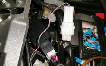

#102 Die Wago-Klemmen sind eine gute Lösung wenn man nicht Löten will. Für Dauerplus, Zündungsplus und Masse ist dann jeweils eine separate Klemme notwendig.
Dauerplus und Masse habe ich direkt von der Batterie geholt.
Für Zündungsplus kann man den weißen Stecker mit Kabeln nur auf einer Seite nutzen. Der Stecker liegt unter der Fahrersitzbank zwischen Batterie und Verriegelung der Sitzbank. Die eine Seite ist mit kleinen schwarzen Stöpseln verschlossen. Auf der anderen Seite geht ein braunes und ein schwarzes Kabel in den Stecker.
Auf dem Foto siehst man die Originalseite der Steckverbindung mit dem braunen und schwarzen Kabel und die andere Seite mit dem rot/grauen Kabel (Kellermann) sowie mit einem schwarzen Kabel (für mein dguard-System). Das braune Kabel ist Zündungsplus.
Entweder man bestückt die Steckverbindung mit einem Verbinder oder wenn man es einfacher machen will klemmt man in das braune Kabel einen Abzweigverbinder. Ob bei eingeschalteter Zündung Spannung anliegt kannt man ansonsten auch mit einer
Prüflampe checken. Einfach die Klammer an Masse klemmen und mit der Spitze der Prüflampe ins Kabel pieksen.

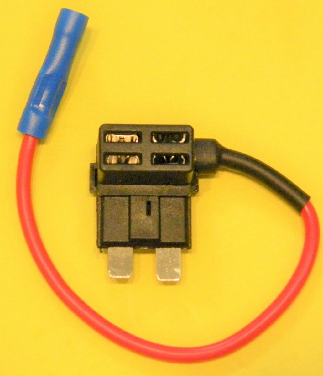

Ne Alternative , die einfach und trotzdem sauber ne Abzweigung herstellt sind Flachsicherungsabzweigungen -jedenfalls wenn genug Platz ist
Die werden einfach anstelle einer Sicherung eingesetzt.
Haben oben Platz für die orig. Sicherung und eine für den Abzweig
