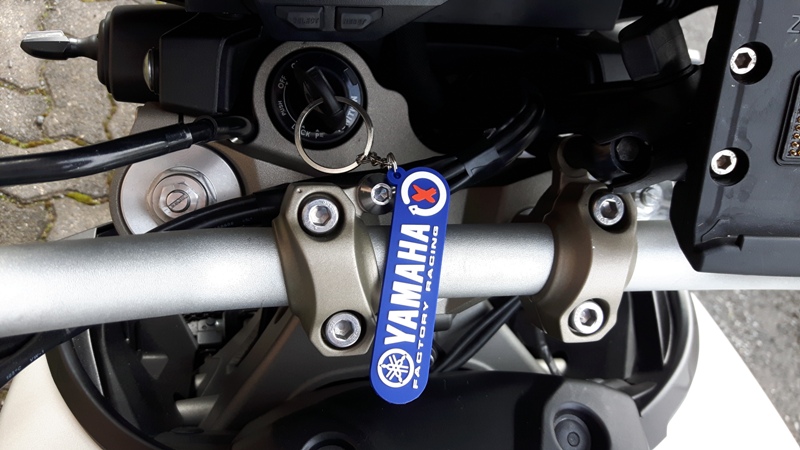

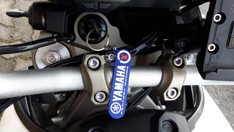

Kugelkopf Lenkerschraube M8 oder M6
  • #11
    Gerade geguckt: 6mm
    Nach Christiaan also M8 :eusa-shifty:
    Pack dir mal an deine eigene Nase....... geht gar nicht :naughty:
  • #12
    So und was sagt das schlaue Buchlein?
    Upper handlebar holder bolt: M8, 4pieces, Torque 22Nm
  • #17
    Ich möchte mich für den Schwachsinn entschuldigen den ich hier heute abgelassen habe.
    Wer den Schaden hat... :roll:
    keine Ahnung was mich so geritten hat, dass ich so davon überzeugt war, dass der 6mm Kopf gleichzeitig auch eine 6mm Schraube ist und nicht wie in Wahrheit eine M8
    So kann es gehen, Schmach und Schande über mich!!!
    Wer will kann jetzt gerne auch nochmal nachtreten, habe ich ja nicht anders verdient.
    LG Mike
  • #20
    Alles Gut , Noch ein Tip von mir am Rande die Oberen Schrauben zuerst Anziehen (ein Pfeil oder UP ) an den Klemm bock nach Oben zeigend.
    Dann erst unten anziehen , zum Lösen erst unten Lösen dann Oben .
    Gruß M.M
    P.S die Tracer hat eine Nase die Nach Oben muss....
    Habe gerade gesehen bei der MT09 ist ein Punkt drauf der muss nach Oben ....
