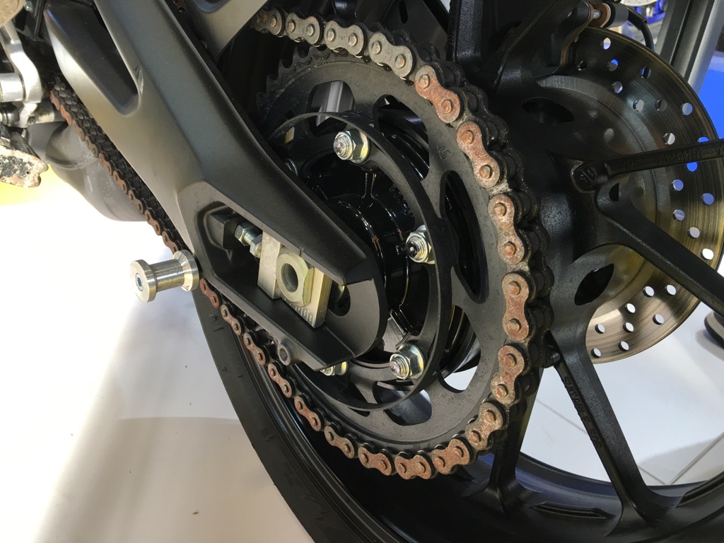

    Bei der MT-09 kommt allerdings noch die rottige Oberflächenqualität vieler Teile hinzu,
    deswegen ist es umso wichtiger, nicht auf gelaugten Straßen zu fahren.Einiges kann man auch kaputtputzen, der S100 Total greift z.B.
    eloxierte Teile der 09 an.Sieht man auch auf den Bildern der 50.000er Testkiste ( siehe der kleine schwarze Hebel am Schaltegstänge z.B.).

  • #26
    Die Kette sieht arg mitgenommen aus :icon-eek:
    Ich kann jetzt nicht genau sehen obs eine DID Kette ist. Diese fertigen schon qualitativ hochwertige Produkte.
    Entweder hat die Qualität von DID nachgelassen oder falsche Pflege :eusa-think:
    Wobei ich mir ersteres nicht vorstellen kann.
    Wenn ich in Regen komme, bleibt nie aus, dann wird die Kette sofort nach der Fahrt komplett gereinigt, entfettet und neu gefettet.
    Hatte daher noch nie Probleme mit Rost an Kettensätze.
  • #27
    so ein dauertestmotorrad wird über ein- bis zwei jahre jeden tag gefahren. ihr werdet es nicht glauben, aber da sind wochen dabei, wo das bike bei jeder fahrt naß und dreckig wird. um das schlimmste zu verhindern, nehm ich oft nach solchen fahrten einfach den gartenschlauch und spritz den gröbsten dreck ab, insbesondere, wenn die straßen auch noch gesalzen sind. nur macht das kein dauertestfahrer und dementsprechend sieht so ein motorrad dann halt aus.
  • #29
    Sehr wahrscheinlich, selbst für die besten Ketten ist Streusalz absolut tötlich.
    Winfried machts richtig, wenn er durch Streusalz gefahren ist, gleich Daheim ordentlich mit Wasser drüber.
    Danach selbstverständlich pflegen, Kette!!!!
