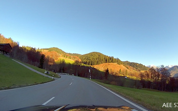

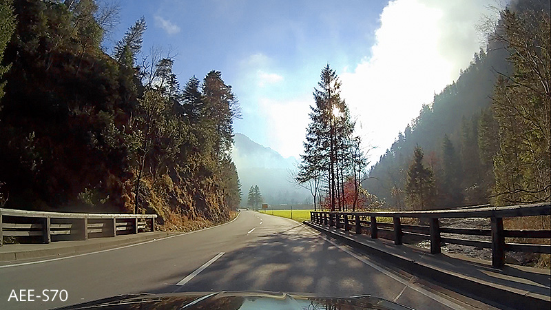

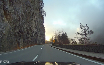

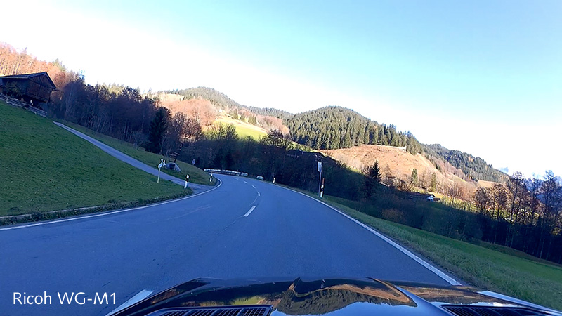

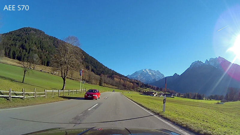

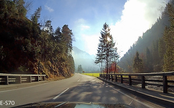

#202 Sodala… kleines Info-Update (direkter Vergleich Ricoh WG-M1 vs. AEE-S70)
Heute habe ich nochmal beide Kameras nebeneinander auf den Prüfstand gestellt und wollte sie in einem direkten Vergleich testen. Beide Cams liefern gute Farbkontraste, die Ricoh sogar noch etwas mehr. Wenn es aber in Zonen geht, wo der Sensor mit dem Weißabgleich und der Graubalance in Schwierigkeiten kommt (beispielsweise bei gleichzeitigem Hell-/Dunkelverhältnis "Licht & Schatten"), gewinnt eindeutig die AEE und liefert ausrissfreie Hellbereiche ohne im Schatten nachzudunkeln. Die Farben wirken natürlich und der Übergang von hell zu dunkel ist professioneller. Zudem färbt die Ricoh den Schattenbereich in ein tiefes Violett, was nicht so schön ist und nachträgliche Farbkorrekturen erfordert.
Nachtrag und Fazit zur Ricoh WG-M1: Die Ricoh ist in etwa auf dem Level der SJ4000 (siehe weiter vorne im Thread), liefert jedoch sattere Farben. In der Schärfe und im Kontrast sind beide auf Augenhöhe (beide liefern 30 fps / 1920 x 1080p). Der Bildstabilisator der Ricoh arbeitet ganz gut und den Verwacklungen durch Fahrbahnunebenheiten hat sie recht souverän entgegengewirkt. Technisch ist die Ricoh dennoch kein Meisterwerk, wenn man von den innovativen Lösungen absieht: 1-Gehäusekonzept (wasserfestes Gehäuse bis 10 m Tiefe stabil gegen Druck), bessere Stoßfestigkeit (auch dank CNC-Alugehäuse), sehr guter SmartPh.-App, hochauflösendem kontrastreichen Display, einfacher Menüführung, Stativgewinde, gelungener Tastenbedienung und einem sehr schicken Design.
Minuspunkte gibt es bei der o.g. Problematik bzgl. Ausgleich bei Hell-/Dunkel-Video-Bereichen sowie, dass eine ausgelöste Aufnahme nach 25 Min. endet und nicht ohne neue Startbetätigung weiter aufzeichnet (was die AEE und SJ4000 automatisch machen) und, dass man das WiFi jedesmal wieder neu aktivieren muss (beim Einschalten der Kamera).
