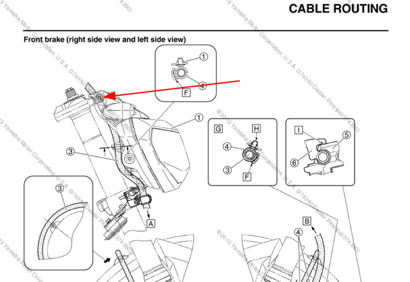

    Du musst nur die 2 kleineren Inbusschrauben links und rechts am Lampengehäuse entfernen (s. kleiner Inbusschlüssel unterm Sattel), das reicht aus, um die Lampenmaske soweit hochzuheben, dass man die Kabelstecker entfernen und die Birnen vom Stand- und Abblendlicht wechseln kann. Die Bedienungsanleitung spinnt!
  • #86
    Sowas sagst du JETZT ! ...Wo ich schon 2 mal dan ganzen Scheinwerfer aus und eingebaut habe... :eusa-snooty: :D :eusa-whistle:
  • #87
    Ich hab das auch nur gemerkt, weil ich es ohne Fremdmittel hinbekommen wollte und ganz schnell festgestellt habe, dass kein passender Inbusschlüssel für unterwegs im Bordwerkzeug ist. Dann dachte ich die Lampenmaske lässt sich auch so ganz einfach anheben. Sorry! Es gab aber schon einmal einen Hinweis von einem Forumskollegen. Ist auch ganz praktisch so, weil man auch die Maske mit montiertem Windschild anheben kann, ohne den Windschildträger entfernen zu müssen. Ob sich das Gehäuse wg. der Tachoeinheit allerdings dann ausreichend anheben lässt, weiß Trixi nicht (denn sie hat ja keines) :shhh:
    Ich glaube es war diese Schraube… (s. Skizze)
