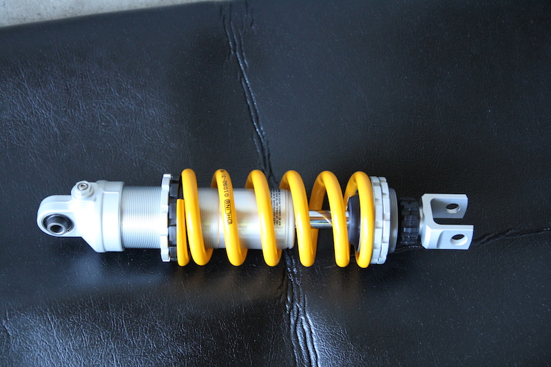

    Ich hab immernoch keine MT09, bin aber am Suchen und habe jetzt in den letzten Wochen viel gelesen und nahezu keine Erkenntnisse gewonnen. Bei einem bin ich mir sicher, ich werde mit dem Standardfahrwerk nicht zurechtkommen da ich kein Standardmensch bin und die Probefahrt von lächerlichen 15 Minuten hat das auch schon angedeutet. Ich verstehe es ein Fahrwerk einzustellen und ich kann ganz gut einschätzen an was es fehlt wenn was nicht so funktioniert wie ich das gerne mag. Und wenn ichs mag wird Fahren recht entspannt, man kann einfach seine Linie fahren ohne daß einen irgendwelche miesen Straßen durcheinander bringen. Und jetzt die Frage:
    Gibts Erfahrungen welcher Cartridge Umbau der Gabel wie funktioniert ? Andreani, Matris, Oehlins, Preise von gut 500 bis 1200 Euro. Wer kann Tipps geben
    Federbein ist ja kein Thema, da wirds wohl ein Wilbers werden damit ich glücklich werde.
