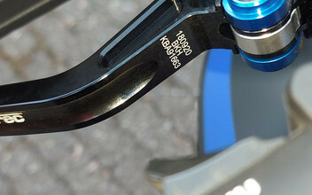

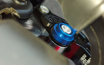

Da bist du ein Glückspilz. Ich hsbe dem Hersteller ebenfalls Fotos geschickt, weil die Hebel an der GT nicht passen. Danach habe ich leider nichts mehr davon gehört und die Dinger liegen unbenutzt in der Garage. Bei Sohnemanns MT09SP passen sie, also sind die Adapter wohl auch die falschen. Den Kundendienst kann ich leider nicht gut finden.

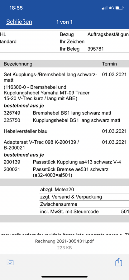

Hier mal der Verlauf des Schriftverkehrs.
Ich:

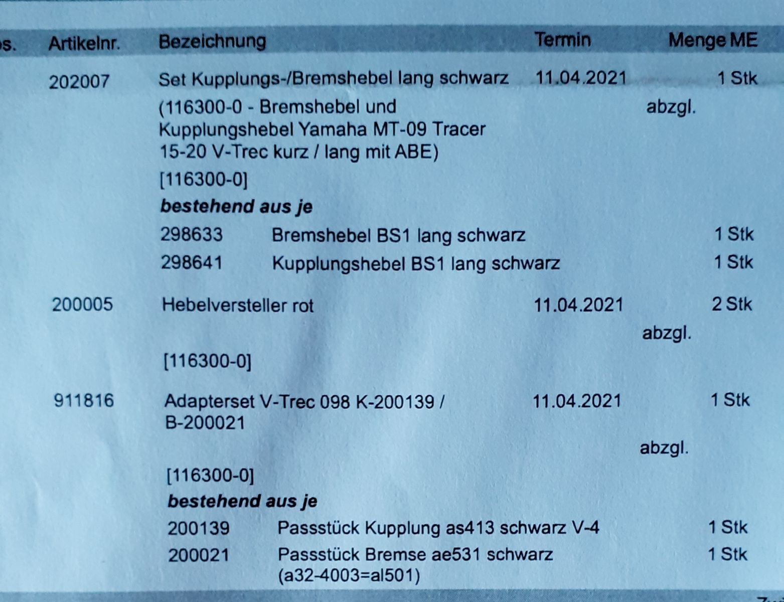

ich habe die "V-Trec Bremshebel und Kupplungshebel Yamaha MT-09 Tracer
15-20 V-Trec lang mit ABE" aus ihrem Shop bestellt.Da ich nach Tracer 900 gefiltert habe, wurden mir die obene genannten
Hebel angezeigt und da ich das Model 2020 fahre, bin ich davon

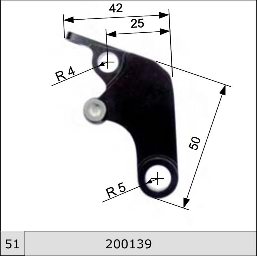

ausgegangen das die Hebel bei mir passen.Nun lese ich in der ABE, das der Kupplungshebel den Adapter 200036
benötigt. Geliefert wurde der Kupplungshebel mit dem Adapter 200139.Können Sie mir nachträglich den Richtigen Adapter zusenden ?
Oder was wäre hier ihr Lösungsvorschlag.

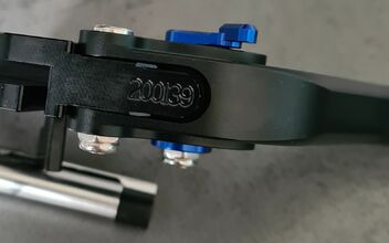

2. ein Foto der eingravierten 6- stelligen Nummer auf dem schwarzen Adapterstück

2. Foto der eingravierten Nummer

#84 Moin,
ja den Kontakt hatte ich, auch die gewünschten Fotos hatte ich geschickt. Das war im August. Dann habe ich das vergessen, aber es kam auch keine Reaktion mehr von Motea. Aufgrund deines posts habe ich nun nochmal nachgefragt, mal sehen was kommt
Wäre schon cool, wenn ich die Hebel doch noch mal benutzen könnte

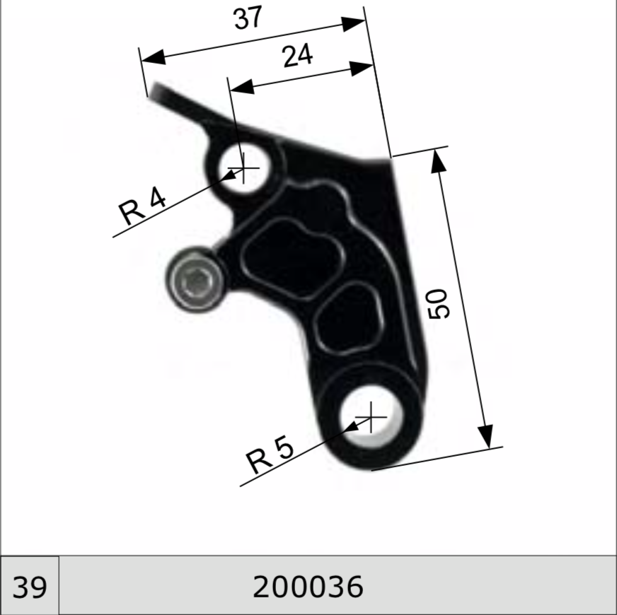

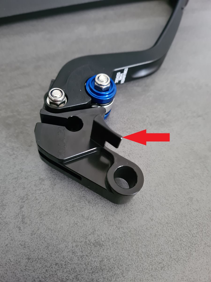

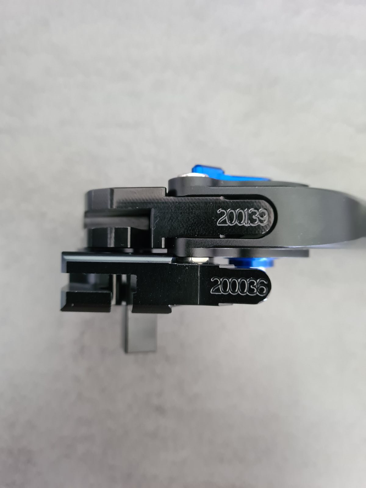

#85 Alles anzeigenHat bei dir der Adapter 200036 gepasst?
Ich habe ein Tracer GT 2020, zuerst habe ich den Adapter 200139 bekommen, dann wurde kostenlos auf 200036 getauscht, aber das passt auch nicht.
Zum Montieren bin ich noch nicht gekommen. Das wäre ja der Hammer
Plan "B" ist alles wieder zurück und dann die von Raximo.

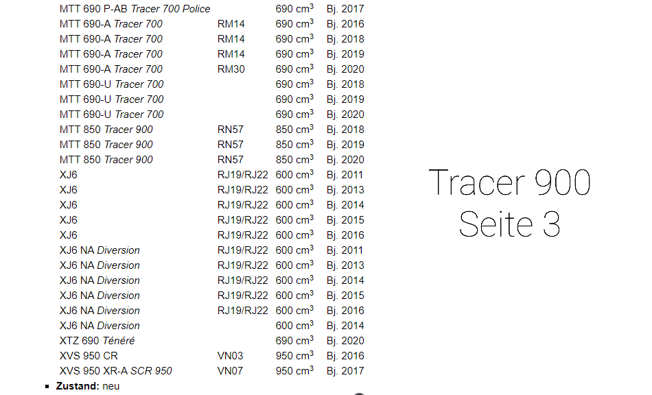

#86 Hatte Motea nach dem Kauf folgende Daten mitgeteilt:
Die gekauften "V-Trec Bremshebel und Kupplungshebel" benötige ich für folgendes Motorrad:
Yamaha Tracer 900 RN57 Bj. 2018
HSN: 7101
TSN: ACL00003Das kam dann heute als Antwort:
Wir können Ihre Bestellung nicht mehr ändern, da das Paket schon versendet wurde. Bitte verweigern Sie die Annahme. Die Hebel die Sie bestellt haben sind passend für eine Yamaha MT-09 Tracer Bj. 15-20, diese sind aber nicht passen für die Yamaha Tracer 900 Bj. 18.
Sollte das nicht gelingen, nutzen Sie bitte unser Retourenportal https://retoure.motea.de/ , um sich ein kostenloses Rücksendeetikett zu erstellen. Sobald das Paket bei uns eingegangen ist, erstatten wir den Kaufbetrag.
Mal schauen was ich erhalte und ob es passt ...

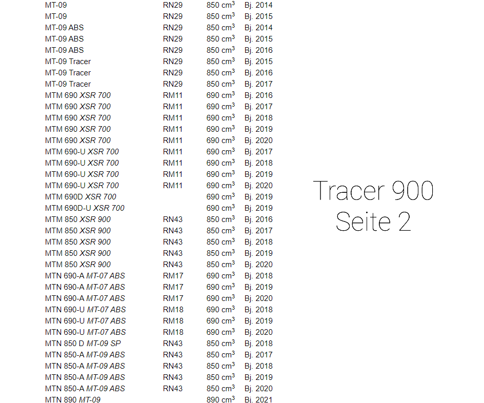

#89 Alles anzeigenSchon sehr merkwürdig, Unterschiede zwischen Yamaha Mt 09 Tracer, und Yamaha Tracer 900 😳🤔
2015 bis 2020 aber 2018 nicht 🤦♂️
Denn sie wissen nicht was sie tun!

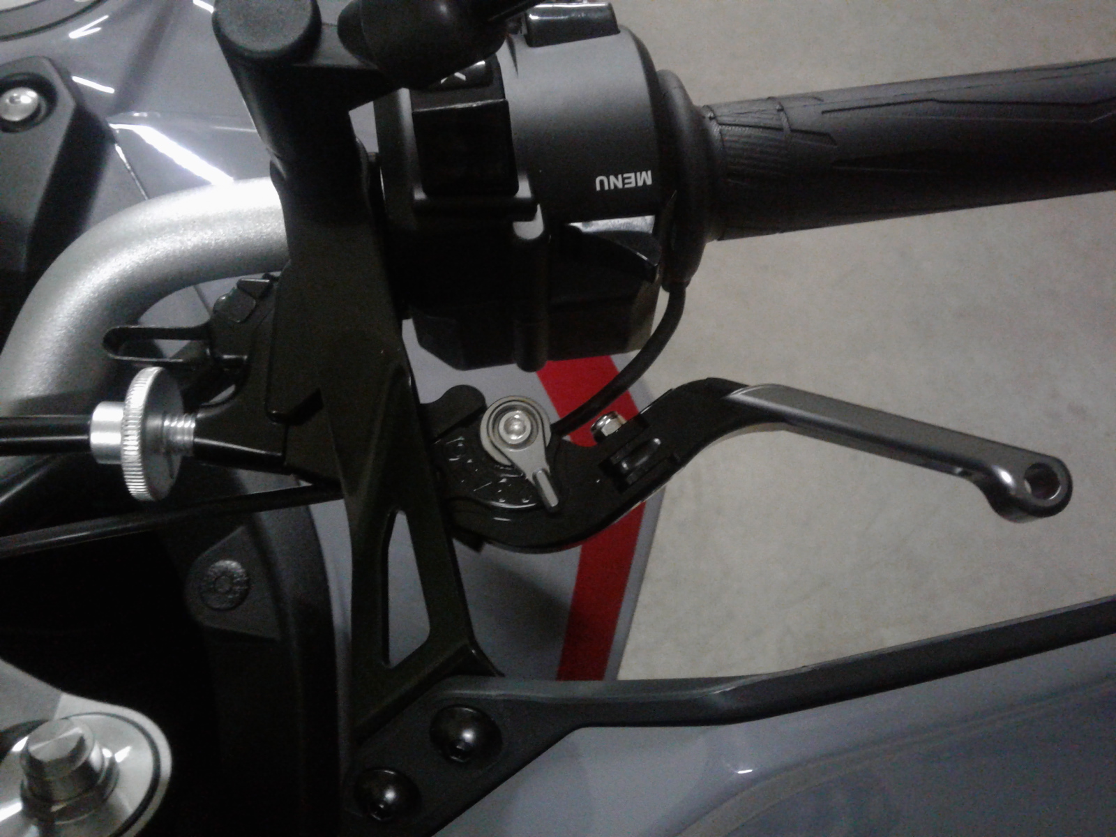

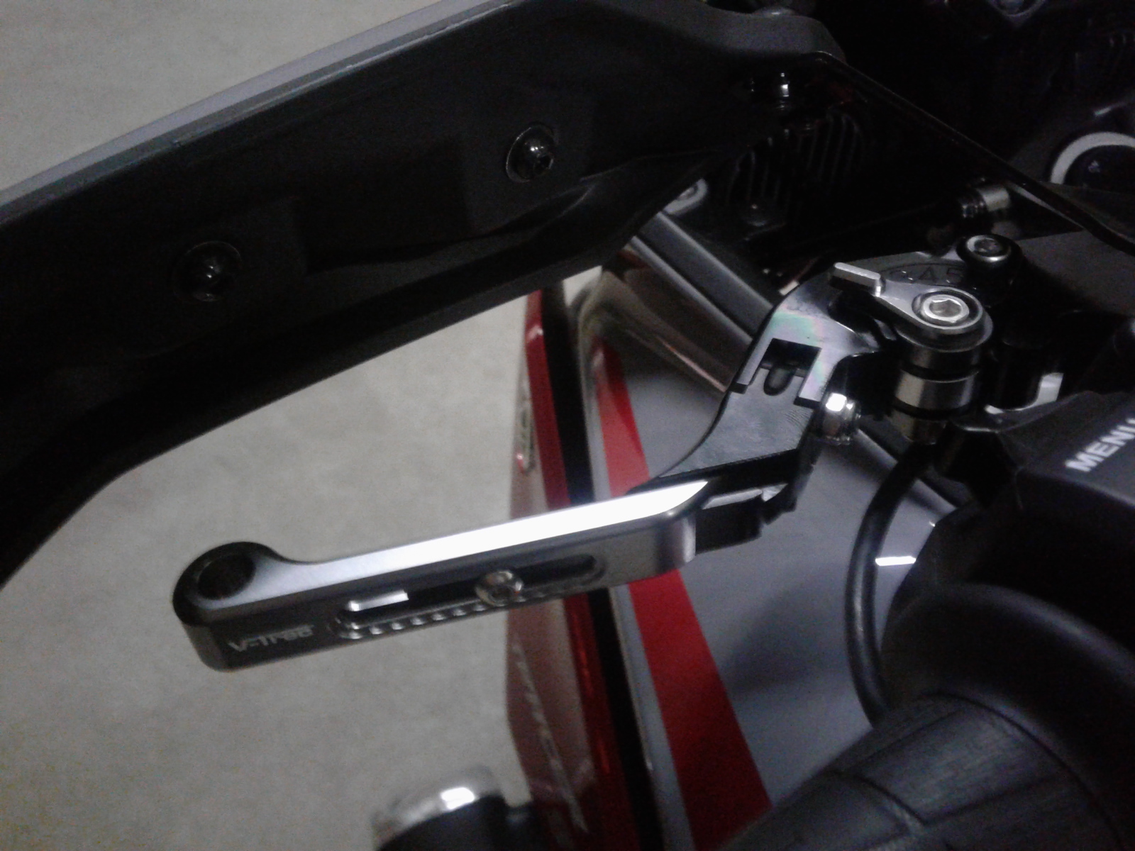

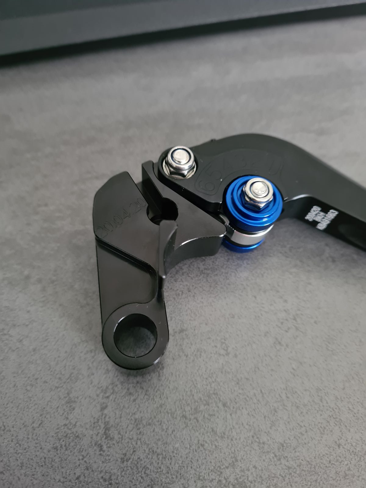

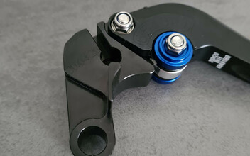

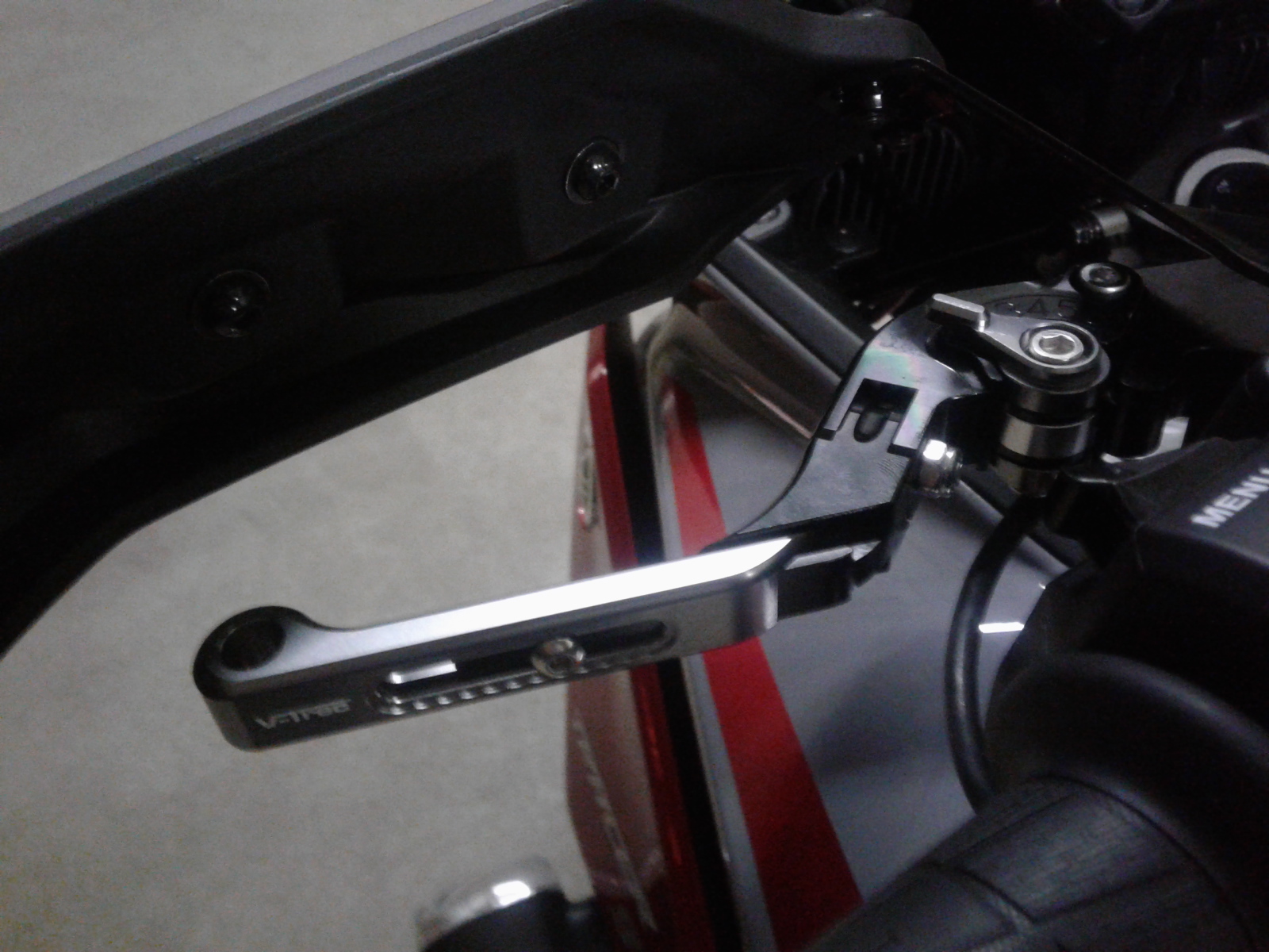

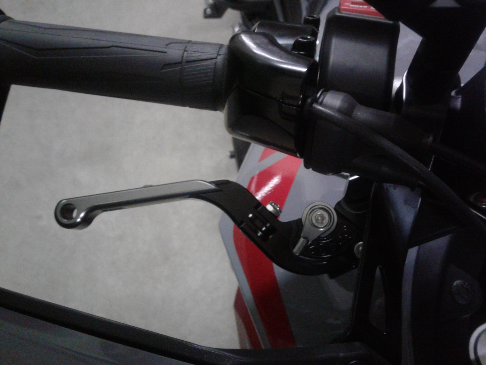

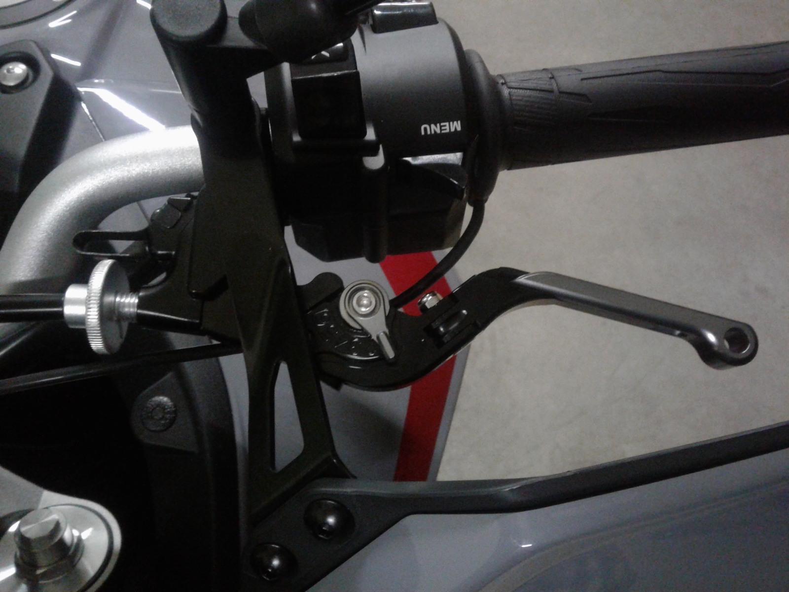

Hier ein kleines Update.
Ich habe zum Glück den passenden Adapter (200139) für den Kupplungshebel erhalten.
Morgen dann die erste Probefahrt mit neuem Kupplungshebel ...
Den dazugehörigen verstellbaren Bremshebel werde ich nicht benötigen, da der originale ja bereits zum Verstellen ist.
Falls den jemand haben möchte bitte eine PN an mich.
