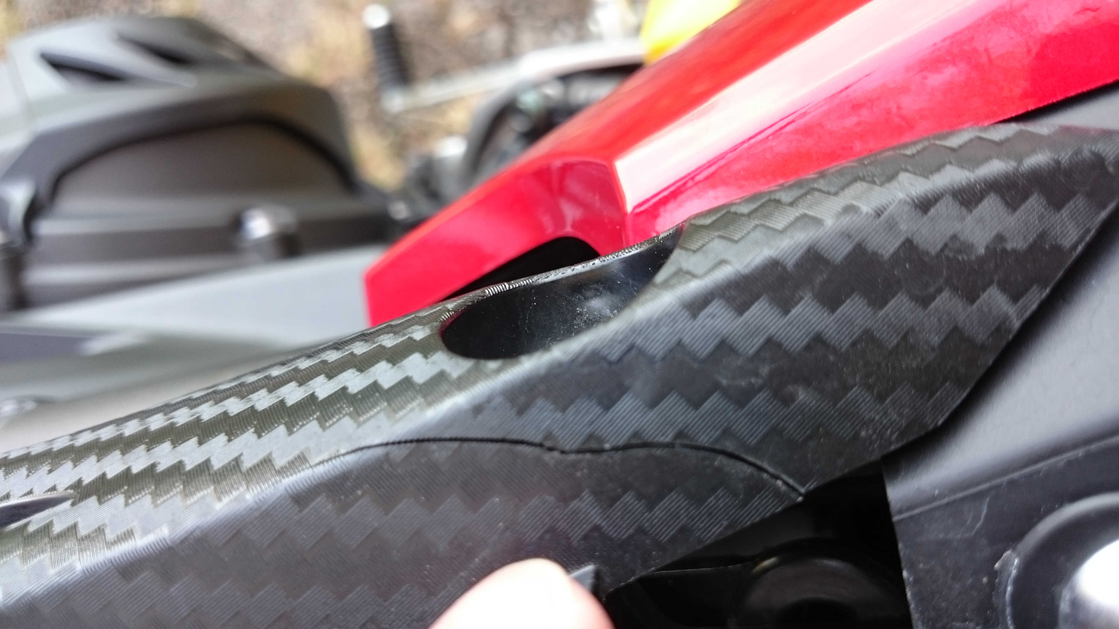

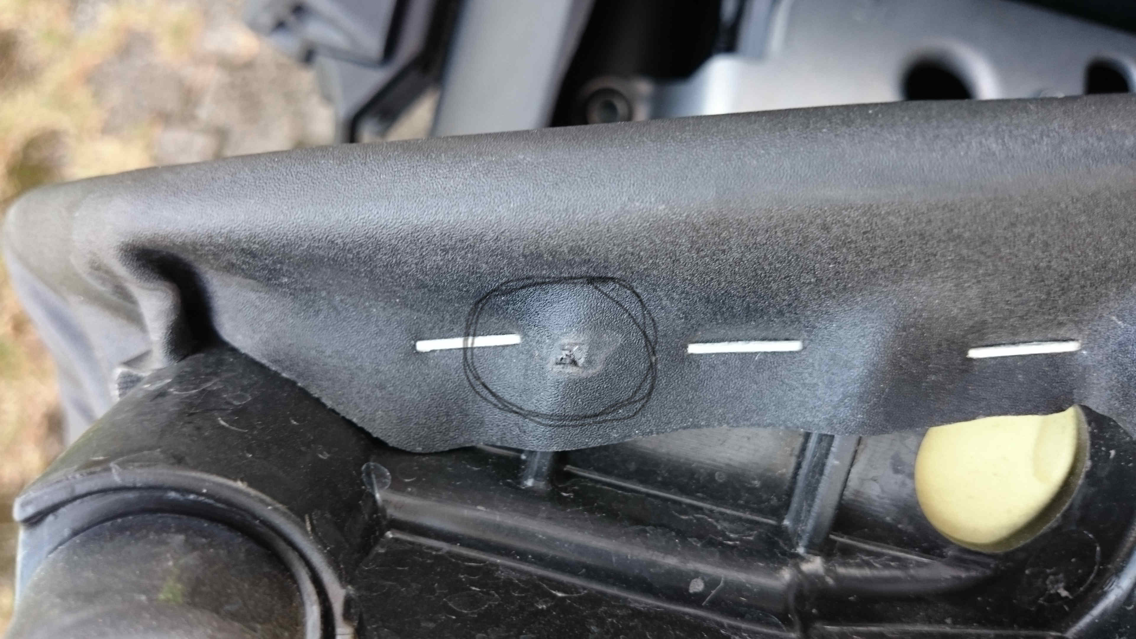

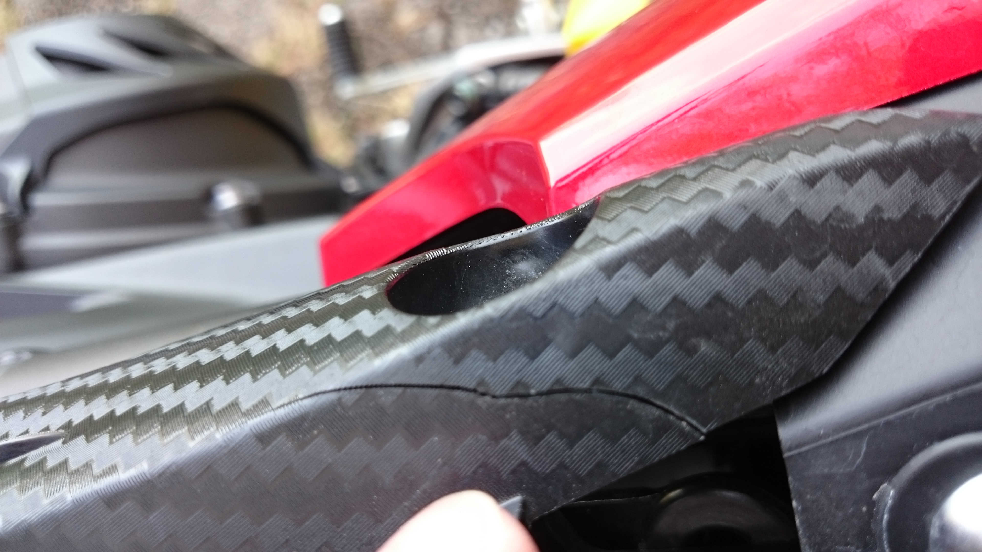

#32 Tach zusammen.
Ich krame das Thema nochmal hervor.
Zur allgemeinen Info:

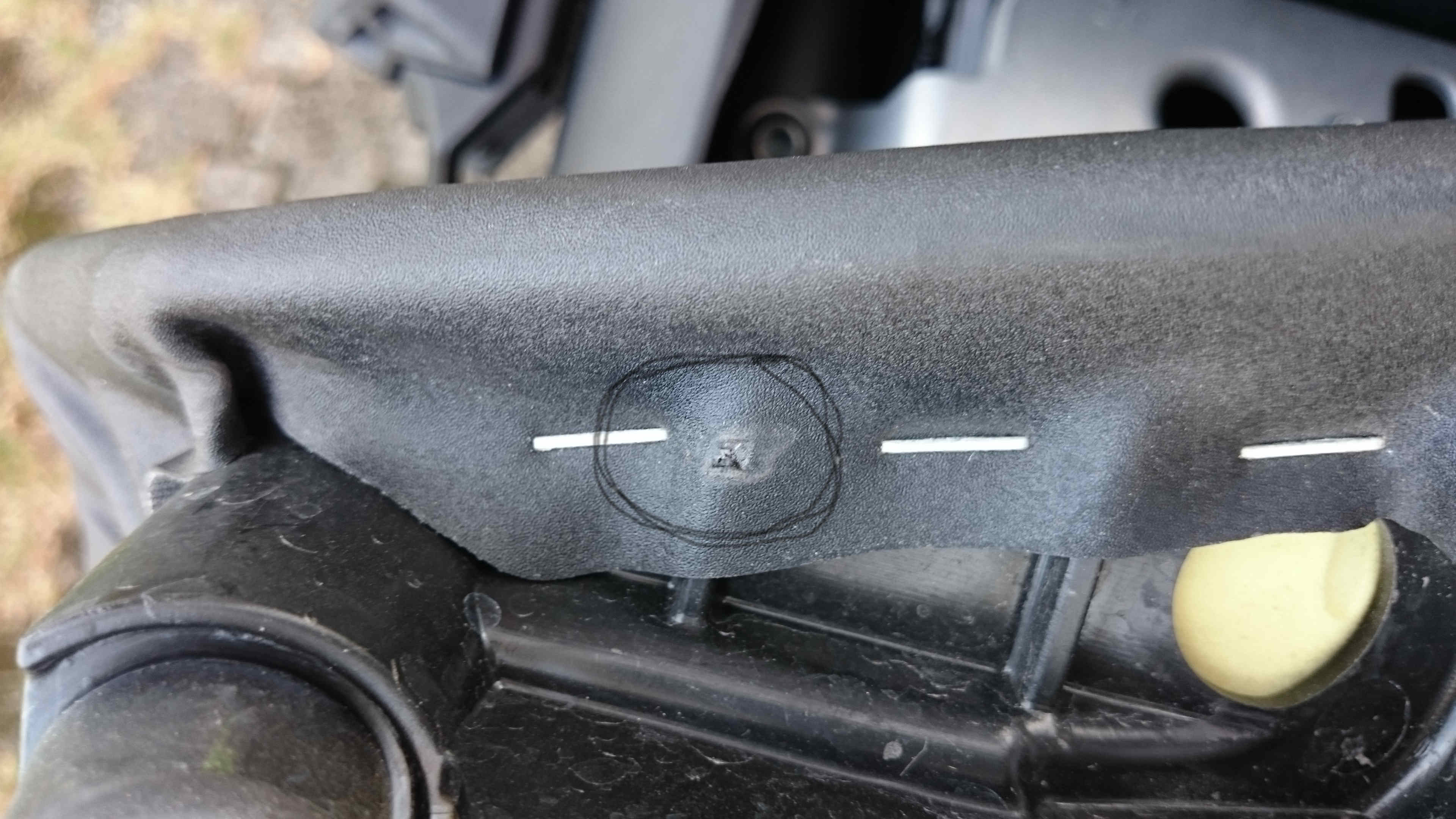

Habe die besagten Risse reklamiert.
Mein Händler (bzw. Yamaha) hat die ganze Sache problemlos abgewickelt.

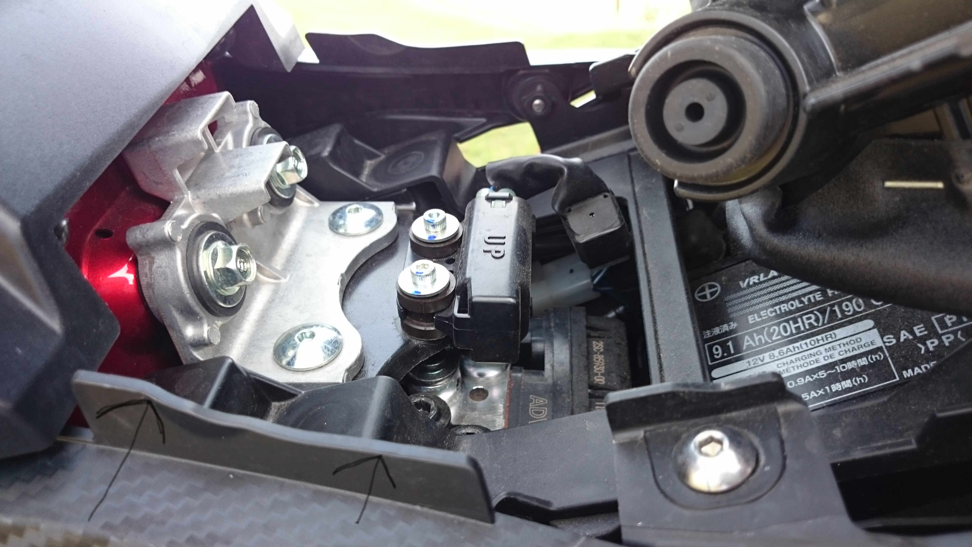

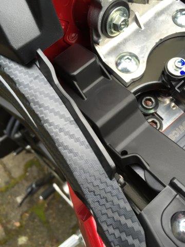

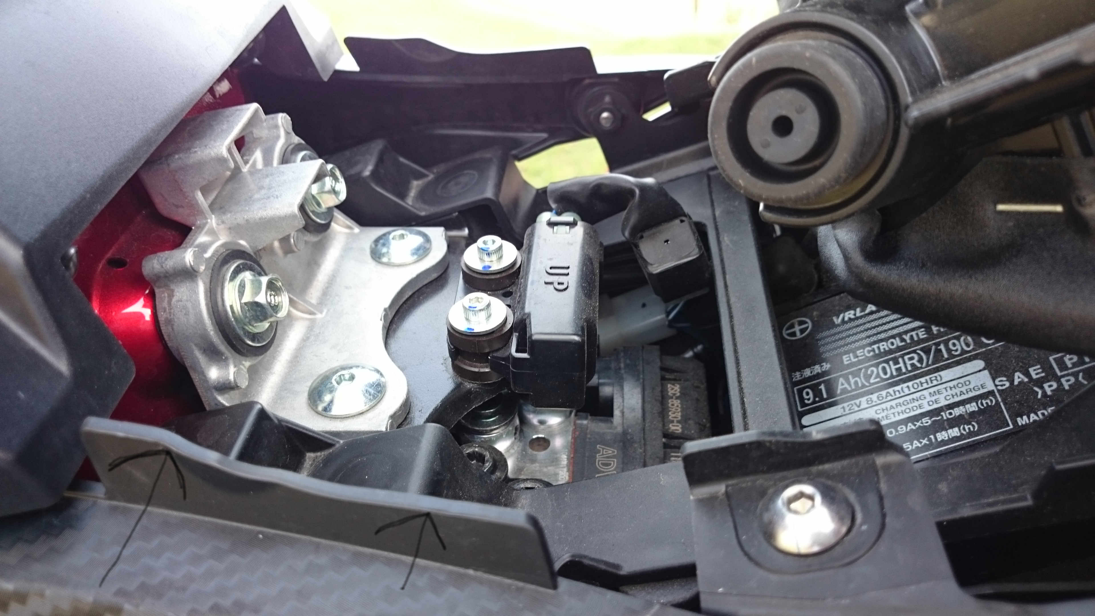

Habe 2 neue Seitenteile.Ich werde diese im Bereich wo die Sitzbank aufsetzt, gaaanz zart mit 'nem
Dremel bearbeiten um so etwas Luft / Abstand zu schaffen damit das nicht
wieder passiert.Konstruktiv (Ich halte das für 'ne falsche Konstruktion. Der Steg steht einige mm zu hoch.)
hat Yamaha bisher scheinbar noch nichts geändert. -
#33 Hallo
mein Händler hat die Seitenteile auch ohne Probleme getauscht.
die neuen Teile sind genauso aufgebaut wie die alten
die Teile gehen wieder am Sitz an wie auch bei MaNa
hier sollte Yamaha auf jeden Fall nachbessern
was ich aber nicht nachvollziehen kann das das Problem nur vereinzelt auftritt
und das wir an den Teilen nacharbeiten müssen das kann es eigentlich auch nicht sein -
#38 Zitat von JonasHat sich jemand vielleicht zufällig mal beim 2016er Modell die "Problemzone" angeschaut?
Möglicherweise sind diese nun anders konstruiert?Da müsste man mal beim Yam-Händler vorbeischauen und ne 2016er erkunden.
Oder aber im Ersatzteilkatalog!
Neu konstruierte/verbesserte Teile eines Modells bekommen neue/geänderte Ersatzteilnummern. War bei meiner Suzuki für die Rückspiegel so.
Wenn Zeit muss ich mal recherchieren.
