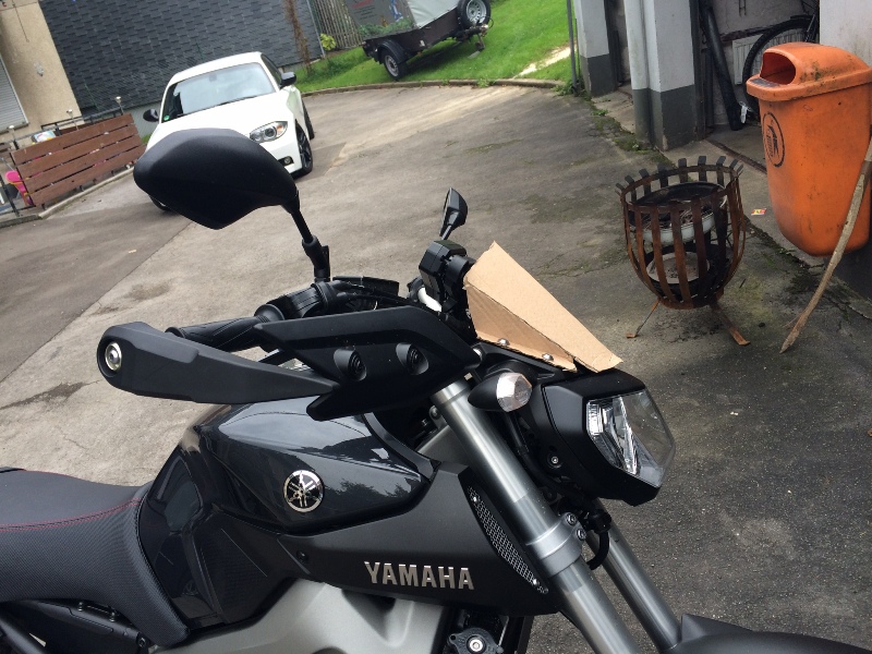

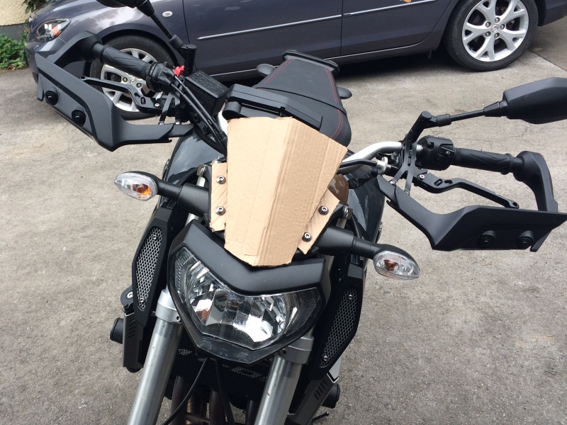

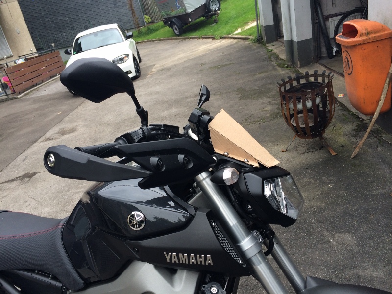

    Hier mal der allererste Entwurf wo die Reise hingehen könnte...
    Das Schild wird natürlich noch breiter und bekommt auch noch ein Logo oder Schriftzüge auf den Seiten
    Würde gern den Tacho in Kombination mit den Adapterplatten komplett hinterm Schild verstecken
    Geplant ist das Teil in 2 oder 3mm Alu - entweder gepulvert oder eloxiert
    Wie gesagt, ist der erste Protoytp bei dem ich gerne Eure Anregungen mit einfliessen lassen möchte...

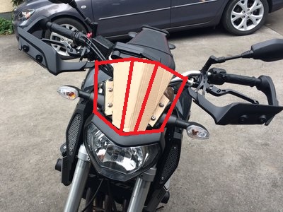

    Die Form finde ich schon mal gelungen.
    Ich fände es allerdings besser wenn das Schild breiter wäre und die Schrauben abdeckt. So in etwa wie das bei der original Scheibe oder bei den Puig Scheiben gelöst ist.
    Besucht meinen Umbauthread
    ja das mit dem BREITER wird schon gehen - dann müsste der Teil aber wahrscheinlich 3-teilig werden ,da ja die Befestigungspunkte weiter innen liegen -
    Marki versucht jaoffensichtlich aus nur einem gelaserten Blech durch Kantung das Ding hinzukriegen.
    Wenn deas Schild breiter werden soll wird es nur die Variante mit 2 cMontagebügeln + einemn Schild geben - so wie es auch PUIG gelöst hat ( ich hab die PUIG - SPORT montiert)
    Das Einzige, auf was Verlass ist, ist die Schwerkraft .........
    Genauso habe ich das gemeint. Eventuell könnte man aber dann daraus eine Konstruktion machen die dann auch den Tacho aufnimmt und ihn unter das Schild bringt
    Dann wirst du aber auf der Schildfläche ein paar Schrauben haben ( sehen ) müssen, da Marki ja wahrscheinlich nicht Schweissen ( lassen) will
    Schon klar :doh:
    Genau die Schrauben möchte ich gern vermeiden - Schweissen ebenso
    Wenn ich den Winkel neben den Schrauben größer als 90 Grad mache wird das Schild natürlich breiter... :eusa-think:

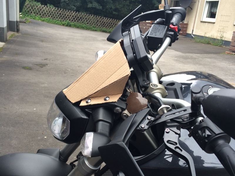

    Wenn man ein Windschild ohne Winkel aus einem Stück kanten will gibt es aber auch keine wirklich andere Form
    Bin aber schon dabei das Teil größer zu gestalten, alle Kanten durch Rundungen zu ersetzen sowie eine Tachohalterung mit zu integrieren
    Daher wird das fertige Schild kaum noch Ähnlichkeit mit dem Ridea-Teil haben
