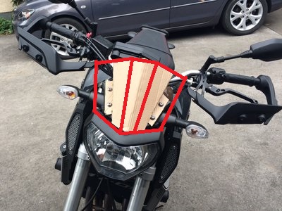

    In diese Richtung hatte ich auch schon überlegt - aber dann kommt man nur schwer an die vorderen Schrauben dran...
    Daher erstmal der Versuch mit den Schrauben außerhalb
    Aber einen Versuch ob's nicht doch geht ist es allemal wert...
  • #13
    die (Eigen)-Lösungen hier im Forum fixieren das Windschild/Startnummerntafel über Halter an den vorhandenen Fixpunkten.
    mt09.de/forum/gallery/image/2416/mt09.de/forum/gallery/image/2409/mt09.de/forum/gallery/image/2614/.
    Das hat den Vorteil, daß man
    - nicht soviel Material verbraucht
    - die Konstruktion bei höheren Geschwindigkeiten noch leich "federt".
    Ich wünsch dir viel Spaß bei deinem Projekt. Wenn die Startnummerntafel fertig ist schick mal ein Bild. Vieleicht paßt sowas ja auch an mein Krad.
