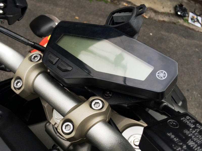

    Habe mal eine neuen Tachohalter gebastelt...
    Hierbei fällt der originale Plastikhalter komplett weg, dadurch kommt der Tacho noch näher an den Lenker
    Ganz nebenbei ist der Winkel dadurch flacher, damit könnte er unter die Puig-Scheibe (oder MRA) passen
    Konnte leider nur mit der originalen Scheibe vom Kumpel testen
    Einziger Wermutstropfen: mit diesem Halter passt die Puig-Tachoabdeckung (nicht Scheibe!) nicht mehr
    Der Halter wird an allen Seiten noch etwas schmaler - also nicht so klobig wie auf den Bildern
    Ich denke ich lasse nächste Woche mal ein paar davon fertigen...

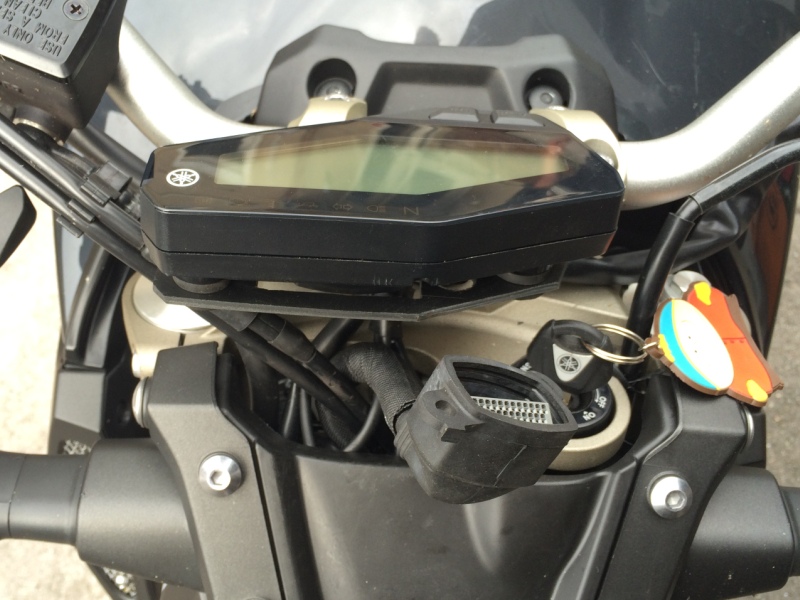

    So, auf mehrfachen Wunsch ist die 2.Version des Halters filigraner geworden...so kann's bleiben
    Schön das man jetzt endlich den Lenker nach vorne drehen kann ohne das der Bremsbehäter an den Tacho anstösst :dance:
    Dieser Halter bekommt dann noch eine Bohrung für die originale Plastik-Kabelschelle (für das Kabel zum linken Schaltereinheit)
    natürlich so das man die nicht sieht...
