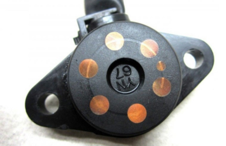

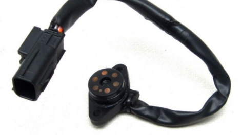

  • #22
    Also der Schalter hat nichts mit Impuls zu tun sondern ist ein einfacher Schleifkontakt.
    Entweder hat er Kontakt, dann wird angezeigt - oder eben nicht.
    Ursache scheint zum Teil ein abgenutzter oder verschmutzter Kontakt/Schleifpunkt zu sein, zum anderen Teil ist der "Sensor" nicht qualitativ hochwertig verarbeitet, es wurden teilweise schon die gelöteten Verbindungen vom Schleifkontakt zum Kabel lose vorgefunden.
    Da jeder Gang einen eigenen Schleifkontaktpunkt hat (inkl. Neutral) ist es reiner Zufall, welcher Kontakt betroffen ist.
    Man erkennt auch schön und deutlich wo der 1. und der 6. Gang durchgeschliffen wird...

  • #24
    Ja, ein wenig hakelig ist das Getriebe durchaus..
    Das hat aber nur peripher mit dem Ausfall der Ganganzeige zu tun. Wenn ein Gang nicht sauber drin ist, dann ist die Welle nicht an der korrekten Position, damit wird im Gangstellungsschalter auch nicht der korrekten Schleifkontakt abgenommen bzw bekommt keinen Kontakt und damit wird auch nix angezeigt.
    Ich hab den Schalter heut schnell Mal ausgebaut, die Kontakte sind etwas verfärbt, hab sie leicht abgeschliffen/gesäubert, eingebaut und getestet.. im Stand läuft's Mal wieder, bei der nächsten Ausfahrt werd ich sehen ob's nun wieder erledigt ist.
  • #25
    Heut wieder Mal Zeit für eine Ausfahrt... Die Ganganzeige funktioniert nun wieder einwandfrei. Mal sehen ob das so bleibt. Wüsste aber nicht warum das nicht länger halten sollte... Für ca 10 Min Aufwand zahlt sich das aus.

  • #30
    Ganganzeige des 5. Gangs fällt bei meinem Mopped nun auch teilweise aus, 2015er, 26000 km.
    Habe weder Garantie, noch habe ich die Inspektionen gemacht. Trotzdem war ich beim Händler, der einen
    Kulanzantrag an Yamaha gestellt hat. Ich soll nun insgesamt 58€ für den Sensor inkl. Montage zahlen, es heißt
    Yamaha würde teilweise Ersatzteil- und Montagekosten übernehmen.
    Nun habe ich den Sensor unten am Getriebe entdeckt, die Leitung geht wohl unter die Sitzbank, das müsste er doch sein, oder?
    Sollte dann tatsächlich der Sensor 50€ Kosten, Montage sieht nach einigen wenigen Minuten aus, was übernimmt
    Yamaha denn da eigentlich?
    Ich überlege nun, ob ich den Sensor einfach kaufe und selbst montiere. Was würdet ihr denn machen?
