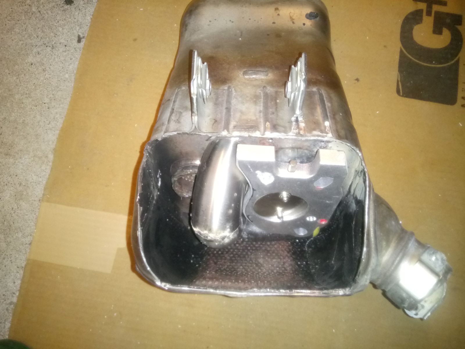

    So in etwa wird der Auspuff von innen aussehen. Die Klappe mit 51 mm Durchmesser habe ich angepasst, einen Abstandhalter von ca. 20 mm (Rohr) dahinter. Das Rohr links verbindet die Kammer mit dem Kat mit der Kammer ganz vorne. So strömen die Abgase bei geschlossener Klappe fast komplett den weiten Weg.
    Gruß Sigi 8o

    ....jaja .........unser Sigi, der lässts krachen :lachen:..... wo bastelst du denn den Stellmotor hin - oder wird das mechanisch ( per Herbel ) gelöst:?:
    Das Einzige, auf was Verlass ist, ist die Schwerkraft .........
  • #615
    Ich habe lange überlegt, wie ich das mache und habe mich für einen Stellmotor mit Fernbedienung entschieden. Der sitzt dann aussen auf dem Deckel. Die Durchführung dazu muss ich noch anpassen. Dann geht es zum Schweißen.

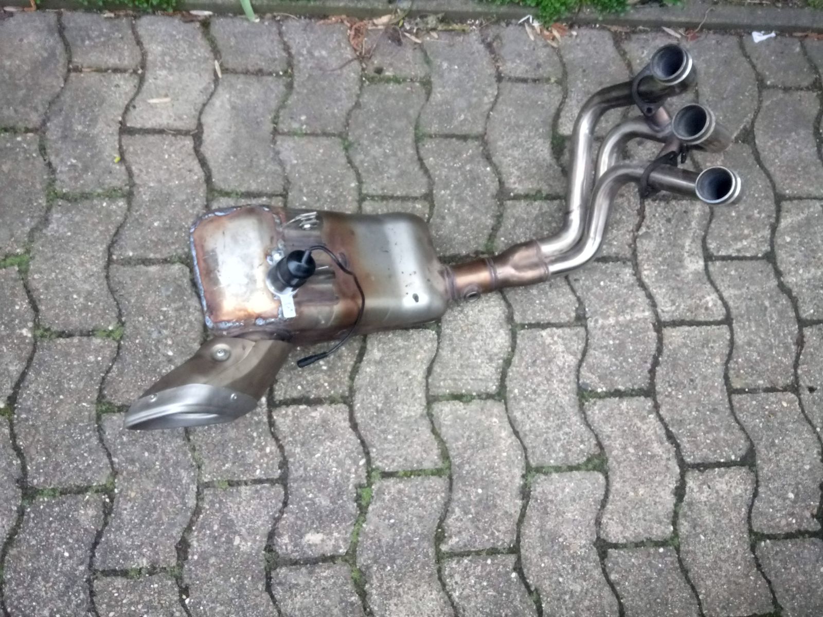

    So, eben den Auspuff weggebracht. Hat der Schweißer einiges zu tun. Hat aber evtl. Erst Urlaub. Kann also dauern, naja ich hab ja auch lange genug gebraucht.
    Aber Dinge, die man noch nie gemacht hat und für die es keine Hilfe gibt dauern halt manchmal länger.
    Zwischendurch habe ich sogar mal mit dem Gedanken gespielt mir einen Auspuff zu kaufen.
    Aber aufgeben ist feige, also Augen zu und durch.
  • #619
    Die Voraussetzungen habe ich geschaffen und der Schweißer, kenne ihn nicht persönlich, ist ein Fachmann. Wird schon schiefgehen. Bin jetzt schon aufgeregt.
    Gruß Sigi :confusion-waiting:
  • #620
    So, habe vorhin den Auspuff abgeholt. Hat alles geklappt. Muss die Schweissnaht noch abschleifen und schwarz lackieren.
