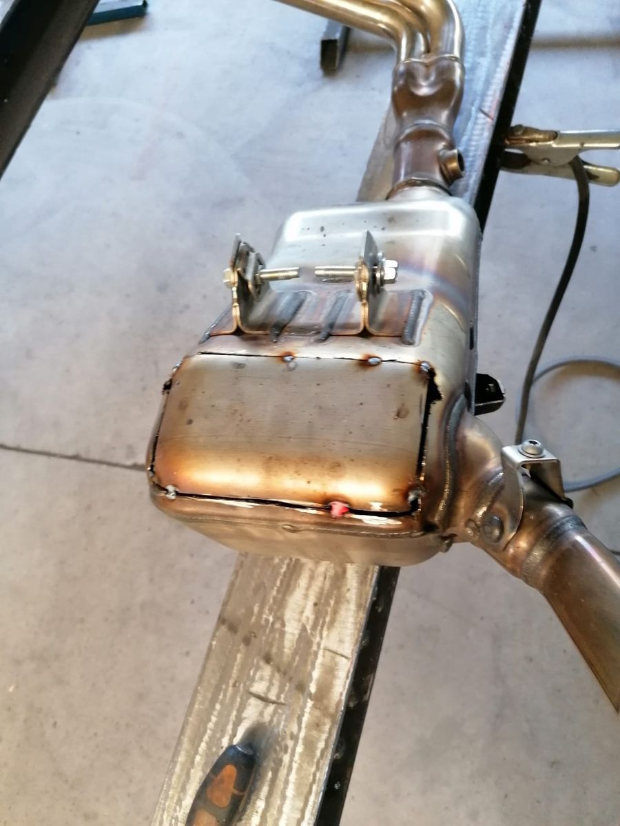

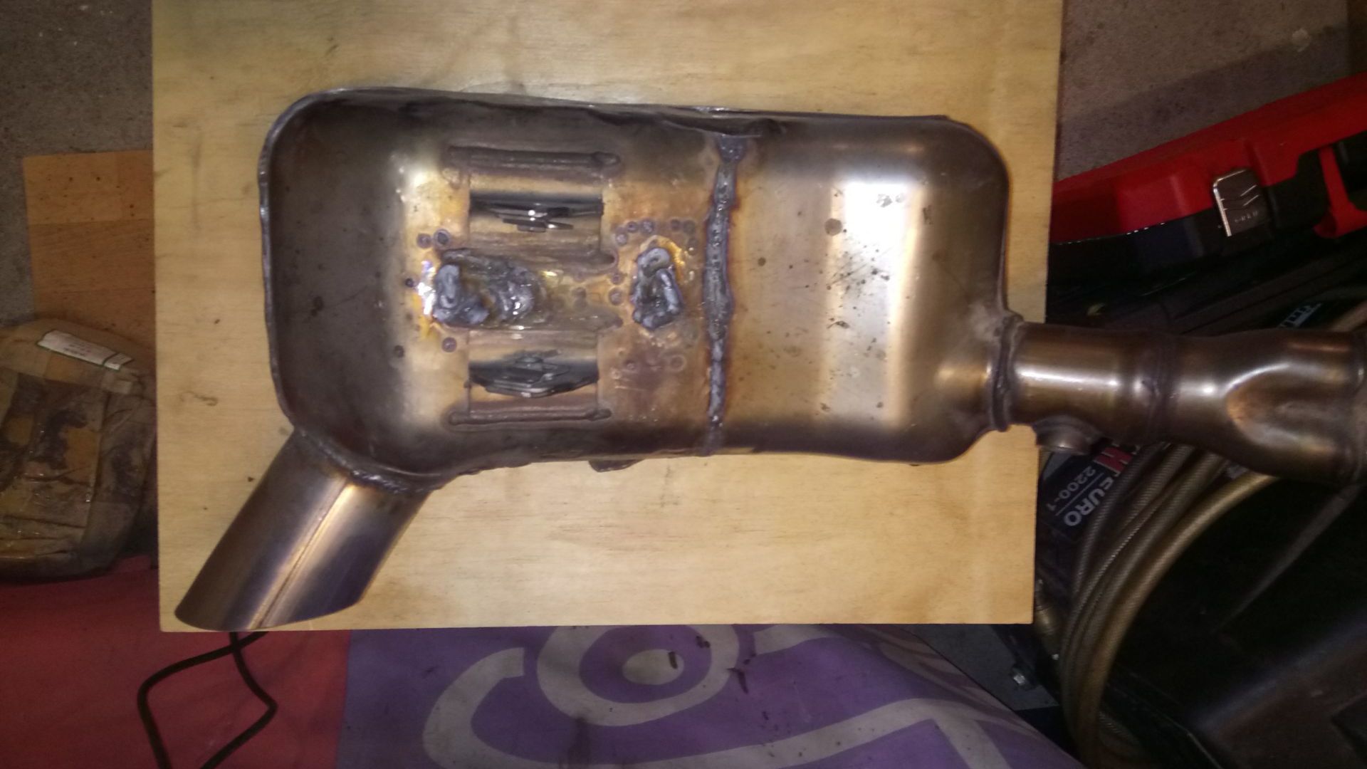

    Wenn es gut gemacht ist sieht man nicht mal mehr ne Schweißnaht nachdem der Deckel wieder drauf geschweißt ist. (So wie auf dem ersten Bild zu sehen.)
    Nach dem Polieren war da überhaupt nichts mehr zu sehen. Davon finde ich leider gerade kein Bild.

    Sieht echt gut aus. Ich hoffe, mein Schweisser verschließt meinen Topf auch ordentlich. Wobei er wesentlich weiter geöffnet war. .

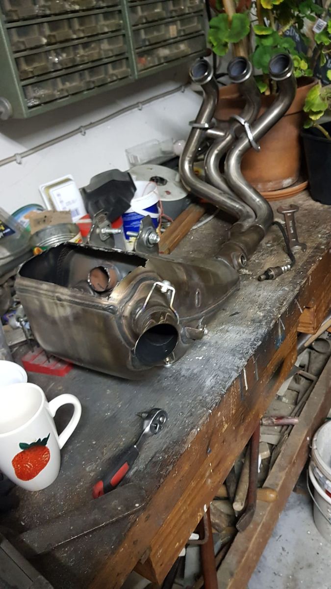

    Hallo
    zumindest habe ich jetzt schon mal ein Bild vom Auspuff, nach dem Schweißen und vor dem Schleifen. Kann man wenigstens schon mal sehen, wie dick ein 3" Endrohr ist.
    Sobald es klappt, schicke ich weitere Bilder.
    Gruß Sigi :P

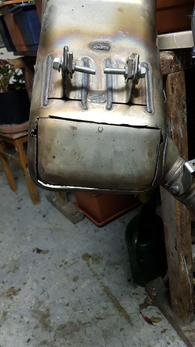

  • #498
    Die Öffnung muss ich vergrößern, so passt es nicht. Ich will aber nach dem Schleifen erstmal anbauen und sehen, wie es aussieht. Evtl. lackiere ich den Topf auch schwarz.
  • #499
    Ist das mit MIG oder mit MAG geschweißt?
    Für mich siehts nach MAG aus.
    Also ich hätte es mit WIG geschweißt.
    Trotzdem toll - gib uns doch bitte noch den Soundcheck durch und vielleicht auch noch später ob du damit durch die 2-jährige Durchsicht gekommen bist.
    VG leon111de

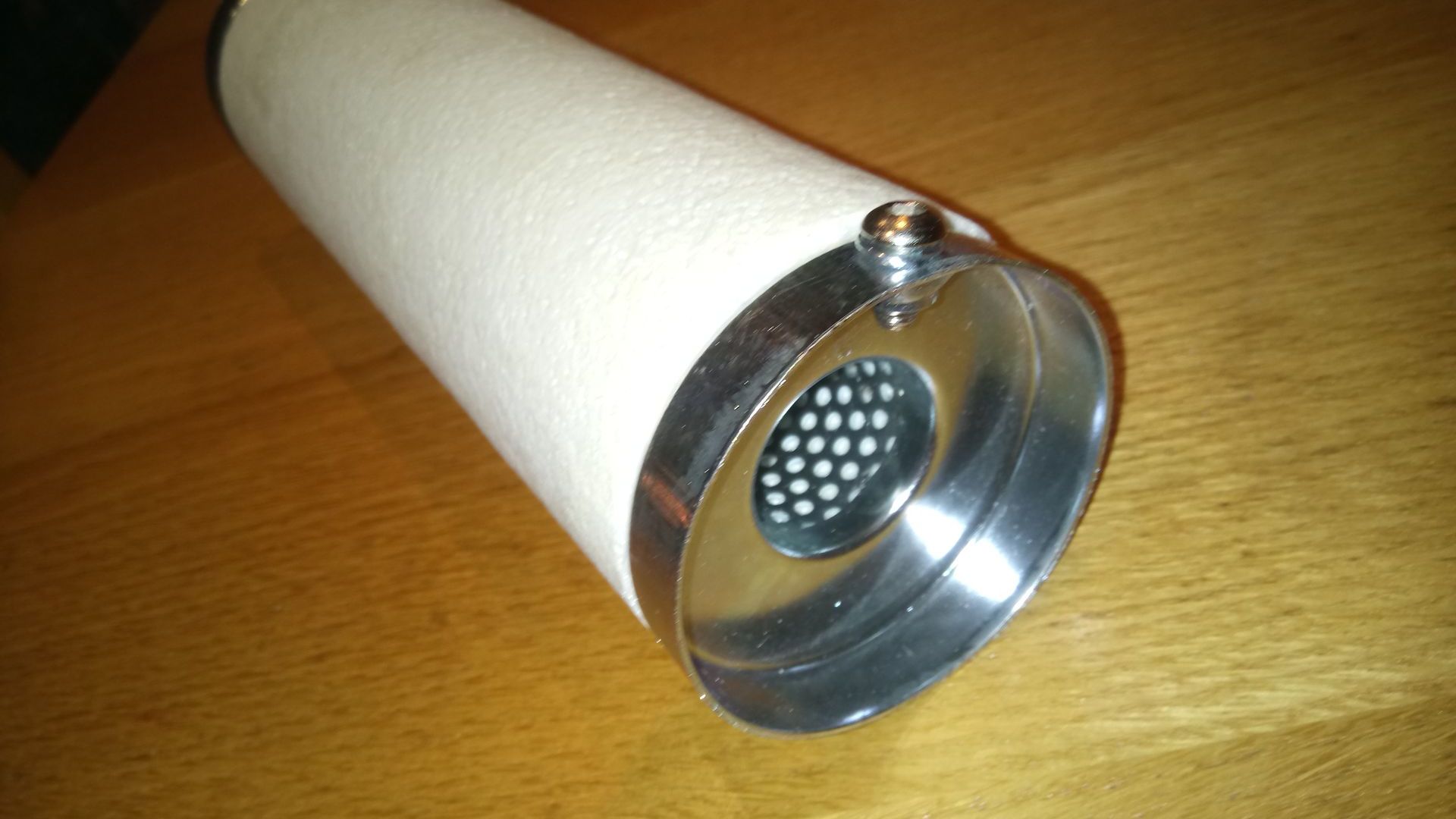

  • #500
    So, da habe ich auch das Bild vom DB Eater. Den muss ich noch anpassen, aber vorher erst den Topf anbauen und Soundcheck machen. Ich kenne jemanden von der Dekra, da werde ich mit und ohne Eater eine Messung machen lassen.
