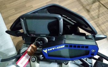

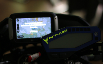

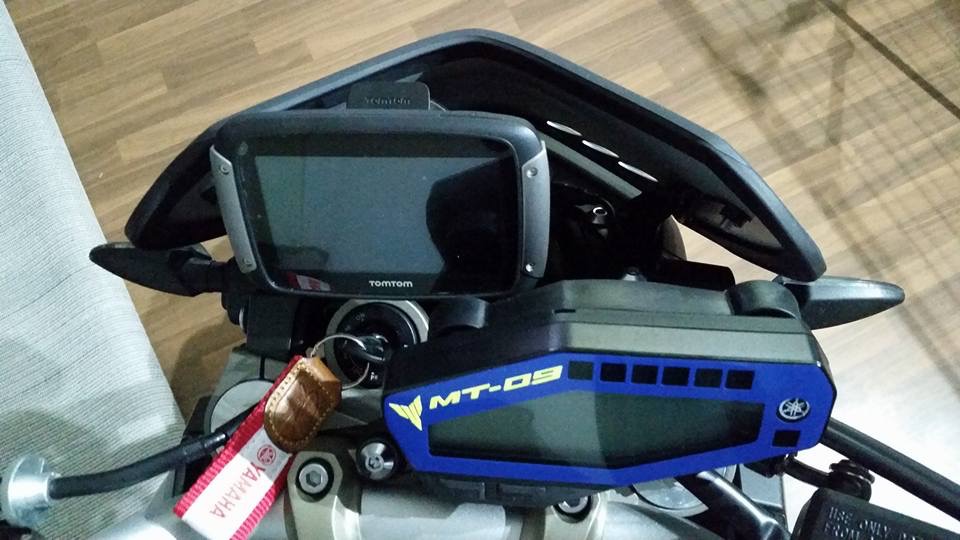

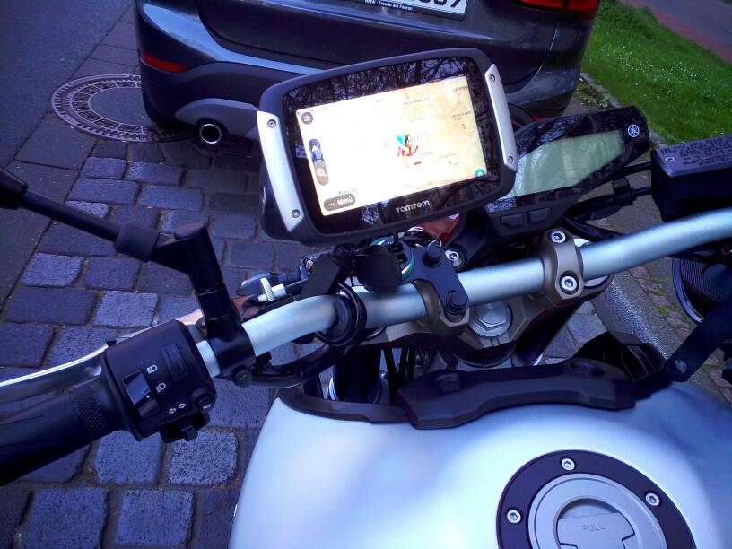

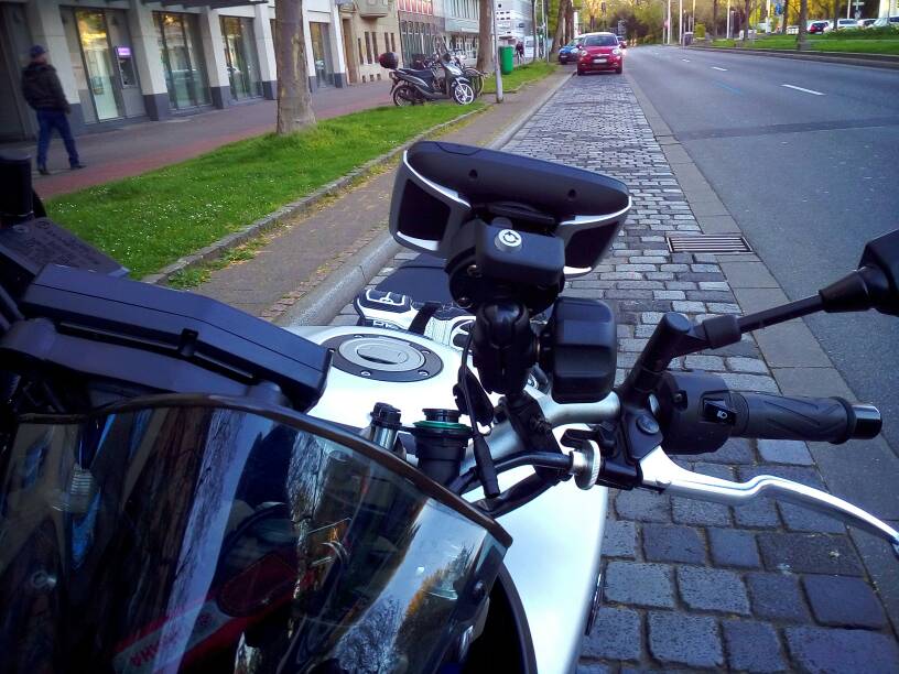

    Also das ist meine Variante.
    Angeschlossen am neben Verbraucher anschschluß
    Über die Zündung. Kein Strom bei abgestelltem
    Motorrad. Wenn ich keine Touren fahre bleibt alles
    Zuhause und es ist nur die Kugel dran..

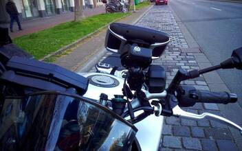

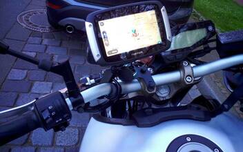

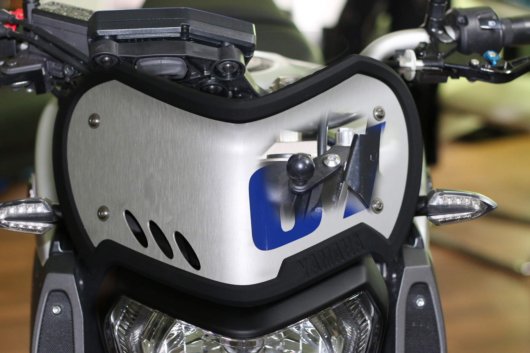

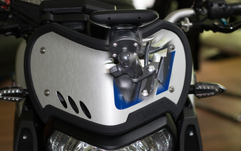

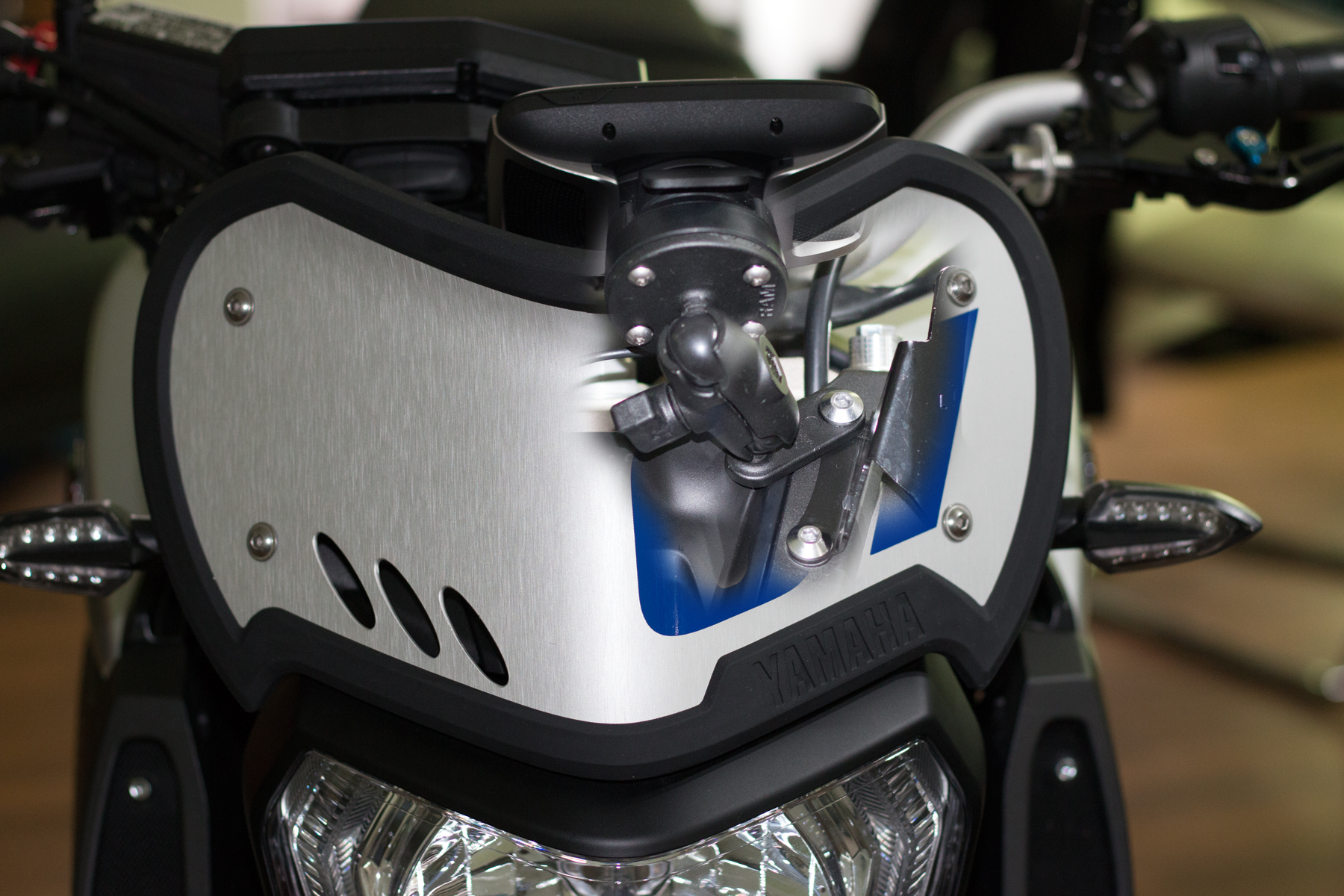

    Schau mal auf Seite 8 bei "Steffen71". Er hat das richtig gut und clean gelöst, für mich optimal.
    http://mt09.de/forum/viewtopic.php?f=23&t=279&start=160
    Du musst nur einen zusätzlichen 3" Kugelarm kaufen und eine M8 Kugel für die obere Gabelbrücke.
    Gibts bei SW Motech als Set zum Beispiel.

    Der Link is besser :
    http://mt09.de/forum/viewtopic…3&t=279&start=140#p102853
    Ich hatte mir das auch schon angesehen, bin aber aus den Bildern nicht so richtig schlau geworden,
    welchen Mount er verwendet hat.Jetzt isses klar..
    Ich finde es immer gut, wenn Links zu Produkten oder Bildern davon gebracht werden.
    Wobei mir die Position am Lenker gut gefällt, es ist halt nur zu wenig Platz, um es beliebig am Lenker
    zu platzieren, da ja fast überall was im Weg ist ( Kupplungszug etc..).
    Ma gucken..auf jeden Fall danke für den Input.Strom muß ich auch legen...Nebenverbraucher ist insofern
    doof, weil da bei mir schon die Steckdose dran hängt.Hatt jemand ne gute Idee, einfache Idee
    für geschaltetes Plus, ohne Stromdiebe etc..?
