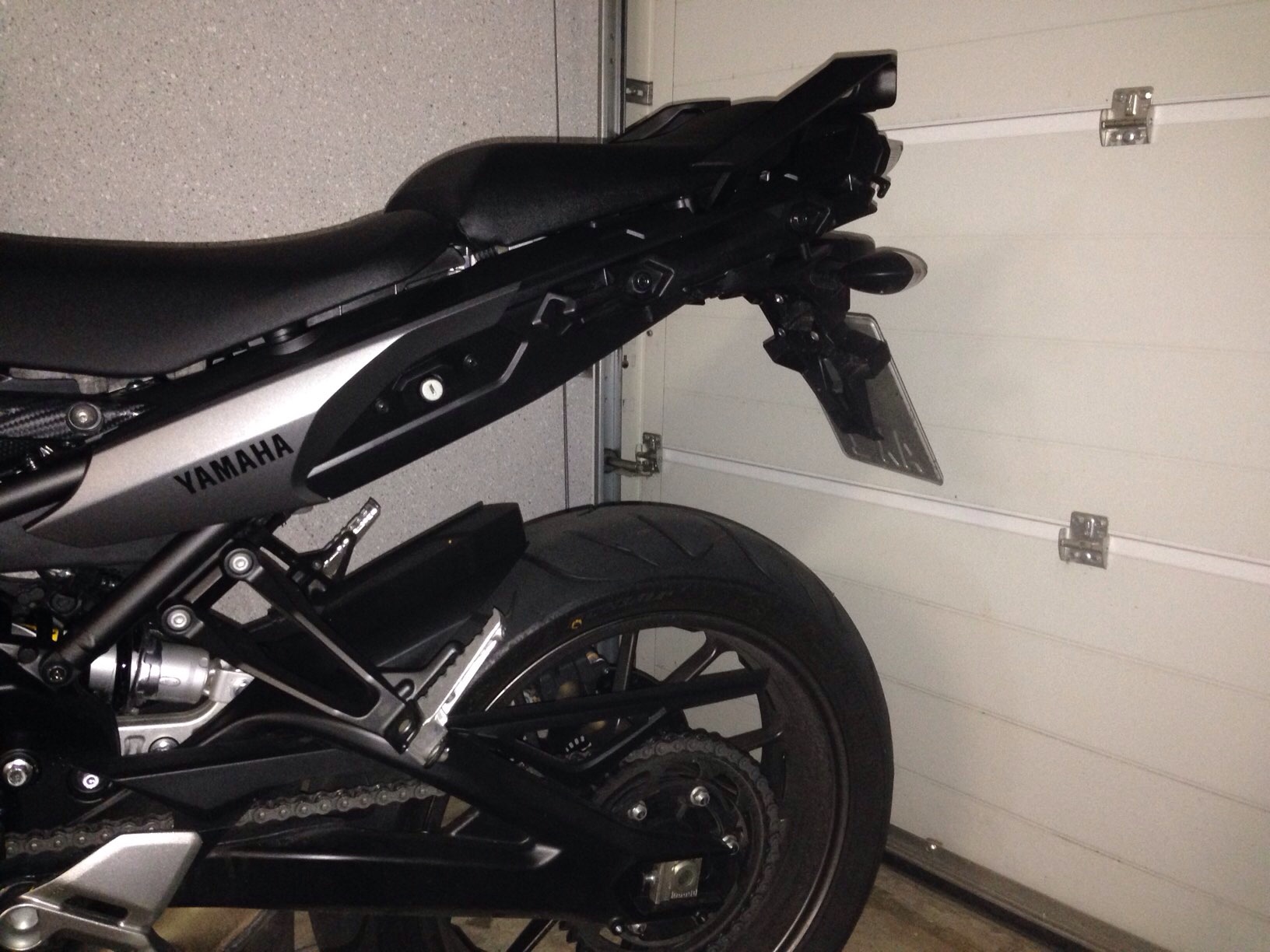

#27 Zitat von DreizylinderSo, heute mit meinem Schwager mal das Kennzeichen der Tracer
näher ans Heck geholt!
Dazu hat er zwei Distanzstücke aus Aluminium gebastelt (geschnitten, gebohrt, Gewinde reingedreht und und und ...)
an denen wir dann einfach den Originalhalter ohne Distanzstück
anbringen konnten.
Der Vorteil ist, dass nix am Motorrad oder dem Kennzeichenhalter verändert
werden mußte (Keine neuen Löcher, oder gar Ausschnitte )
Ich finde es sieht gut aus, und der Kostenfaktor ist absolut gering...
Wenn jemand Interesse hat, würde er das für 30,-- Euronen (inkl. Versand)
machen.
Allerdings müßten dann schon ein paar Bestellungen zustande kommen, sonst lohnt
der Aufwand nicht.
LG Mario -
#29 Tolle Idee, warum der Hersteller das gleich nicht so ab Werk gemacht hat, ist mir ein Rätsel. Hätte sogar noch an Material sparen können!!! Ich hab an diesem Kennzeichenverlängerunggestänge mein Helmschloss dran.
Finde ich immer gut, wenn sich jemand Gedanken über Verbesserungen/nutzvolles Zubehör macht.
Hersteller sind da manchmal auf einem Auge blind...Ich hab die Spiegelverlängerungen von Schlumpf dran. Hat er selbst hergestellt, super Qualität - Selbst im Laden so nicht zu kriegen.
Wollte keine 100 Euro für so eine dünne simple Kennzeichenhalterung von XY bezahlen...
Passt das auch für die naked MT-09?
Hätte schon mal Interesse.LG
Weiter so!
MTlein -
#30 So,
sorry das ich so spät antworte, hab mal bei meinem Händler nachgefragt...
Der Meister meinte, es wäre wohl anders... Auch die Bestellnummer wäre
eine andere.
Hmm.... wenn du allerdings irgendwie herausbekommst (vielleicht auch über das Forum,
ob da jemand den direkten Vergleich machen kann, und sich herausstellt, das die Teile gleich sind, dann schick ich dir gerne so einen Satz!
Wenn ein MT-09 hier in der Nähe ist, der das auch gerne hätte, dann könnten wir das
natürlich eigens für die MT-09 anpassen!
Theoretisch bräuchten wir nur die Lochabstände...
Leider ist das zur Zeit die einzige Antwort, die ich dir geben
kann..Gruß, Mario
