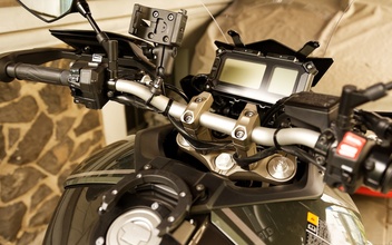

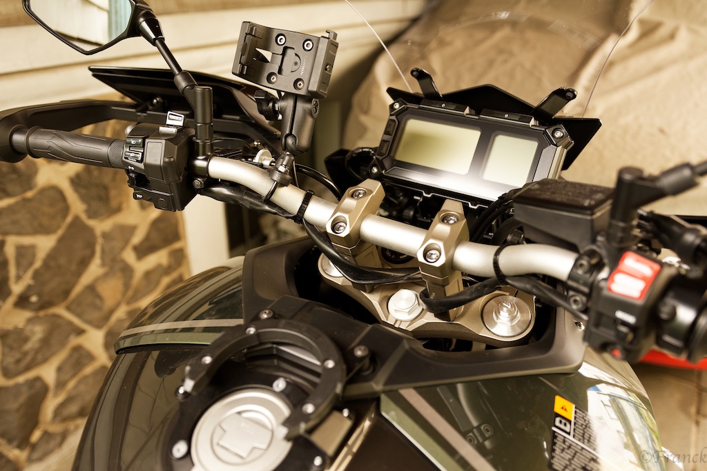

    Hab die Lenkerklemmung auch mal gedreht, ich empfinde das für mich so besser. Ist aber echt easy. Mit einer 250mm und 125mm 1/2 Zoll Verlängerung mit Schwenkwinkel und 14 Nuss von unten geht das super. Blöcke lösen, Lenkerklemmung lösen, Blöcke drehen, alles wieder zusammen, keine 10 min. Kann auch nicht sagen das die sehr fest waren. Liegt vielleicht daran das es das richtige Werkzeug war.

    Ich habe das nicht wegen Sitz oder sonstigen Problemen gemacht, sondern weil ich so etwas mehr Druck auf dem Vorderrad habe, bin das von den Supermotos so gewöhnt.

    Ich hab meine Riser auch nach vorn gedreht und fahre jetzt deutlich entspannter (bin 1,92m lang). Allerdings kommt man jetzt noch schwieriger an den Zündschlüssel, das war vorher schon eine Fummelei mit Handschuhen. Vielleicht liegt das aber auch nur am TFT Display der GT, das ziemlich weit heraus steht.

    Leider sind die technischen Angaben von Yamaha nicht richtig, man kann den Lenker nur max. 21mm nach vorne/hinten verstellen und die Höhenverstellung ist nicht 3cm sondern max 1.5cm, Infos aus der beiliegenden Montageanleitung.
