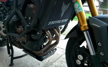

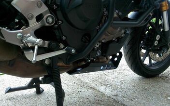

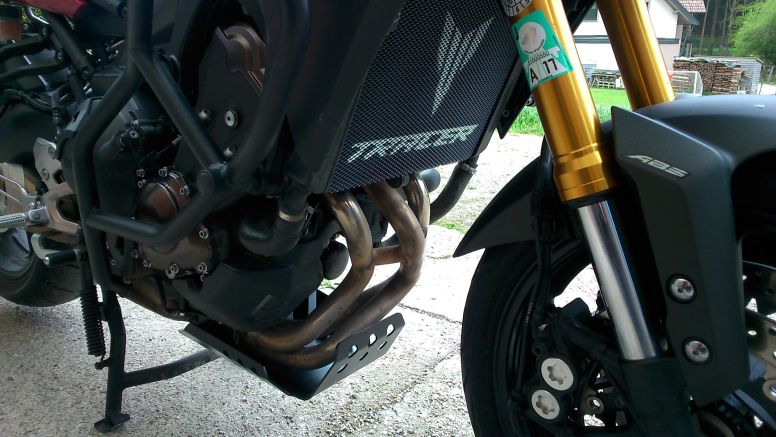

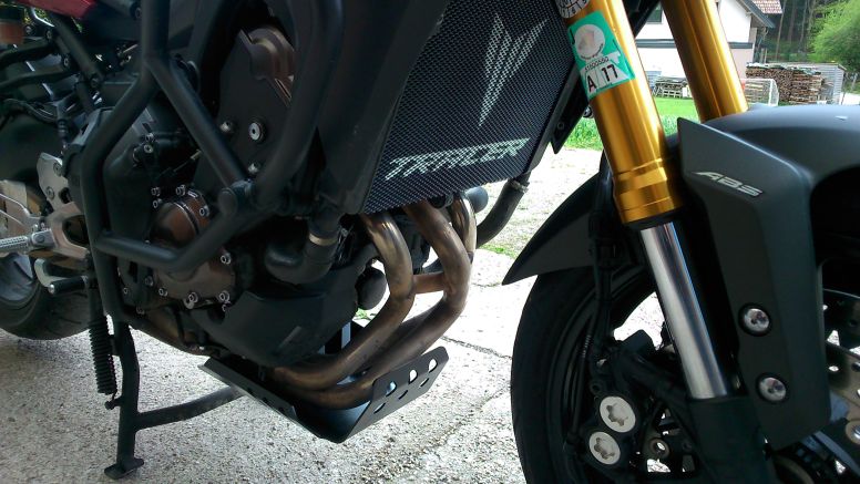

Hier jetzt Fotos von meiner mit dem schwarz lackierten Unterfahrschutz von SW-Motech. Man kann auch die Givi Sturzbügel und das Kühlerschutzgitter erkennen. Lackiert wurde der Unterfahrschutz mit Auspufflack schwarz, der im Backofen eingebrannt wurde. Darüber kam katzfester Klarlack. Wie das Ganze nach ein paar tausend Kilometer aussieht wird sich erst zeigen. Einmal im Jahr im Zuge des Ölwechsel nachlackieren wäre aber ok für mich.
