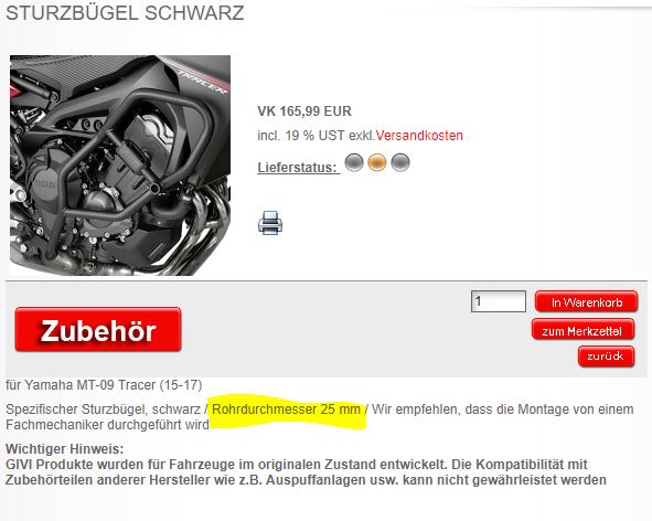

Wie schon geschrieben, es wäre physikalisch Blödsinn Vollmaterial zu verwenden. Und Gewicht wäre das zweite Gegenargument. Sofern Du die Montage der Schutzbügel selbst vorgenommen hast, sollte Dir das vergleichsweise geringe Gewicht dieser aufgefallen sein. Vollmaterial wäre doch eher "bleischwer" gewesen, da dies dann ein vielfaches des Gewichtes bedingt hätte.
Das Du bei Deinem Schutzbügel noch kein "Licht" siehst, hängt vermutlich daran das sich das Rohr am Kontaktpunkt verzieht. Ein wenig Materialschwund wird schon stattgefunden haben. Aber durch Druck und Reibung hat sich das Material eben hauptsächlich verformt und somit etwas anders verteilt. Bei entsprechender Materialgüte (nicht zu hart, aber auch nicht zu weich) braucht es schon einiges bis sich ein Riss oder ein Loch bildet.
