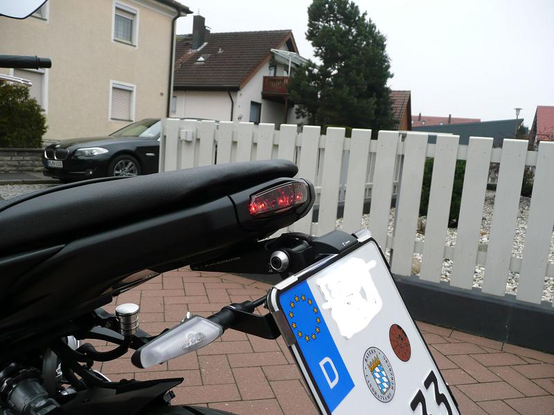

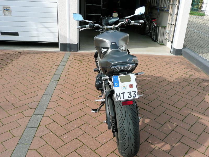

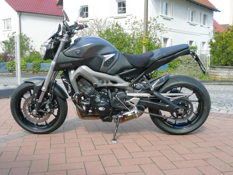

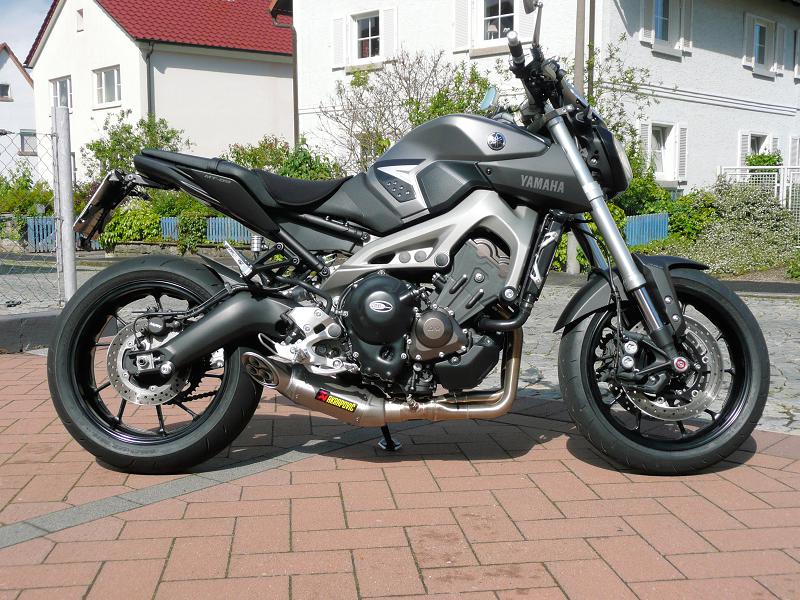

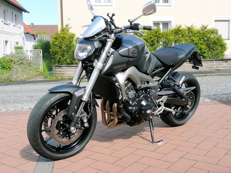

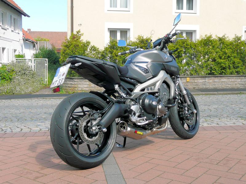

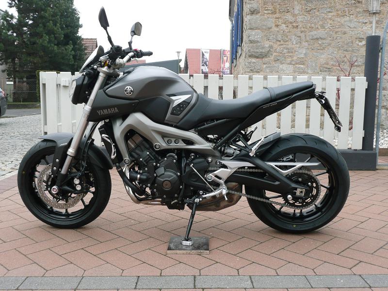

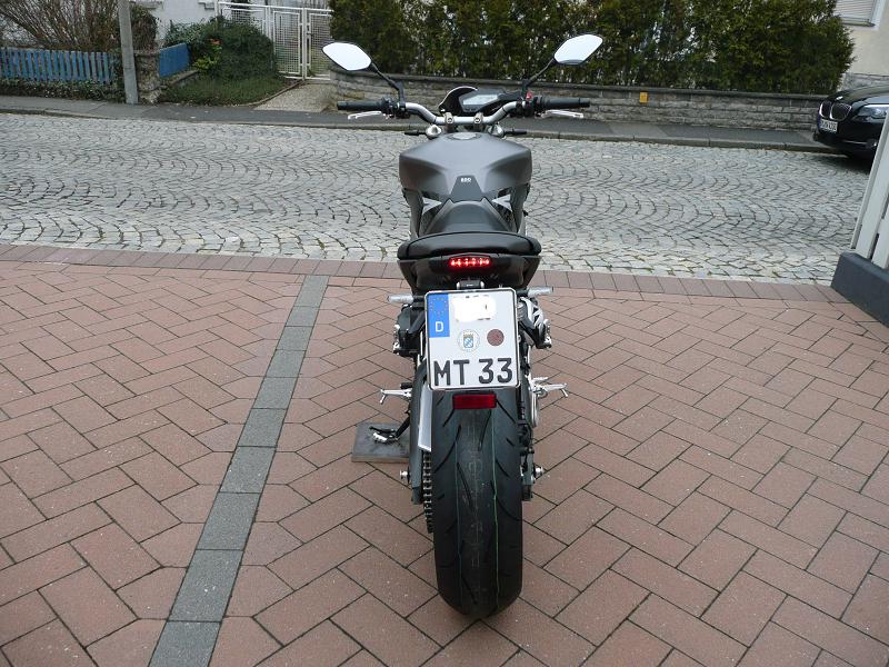

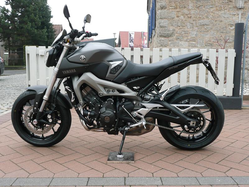

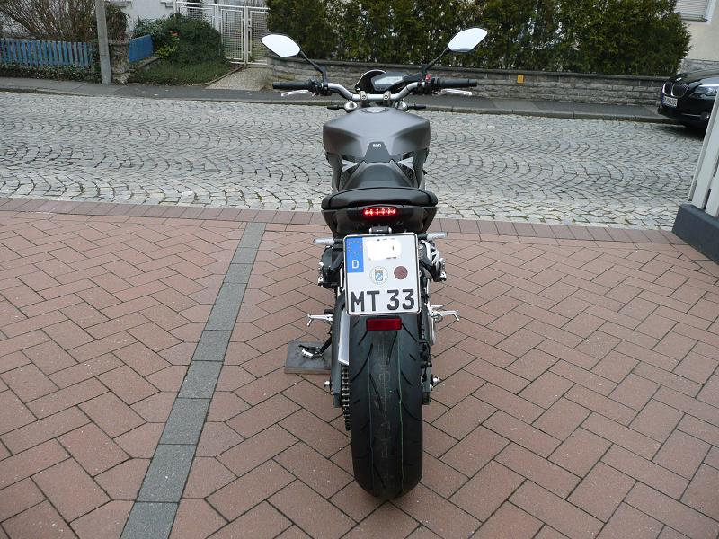

#42 So...die MT hat die Lizenz zur Strassenbenutzung. Orginal Rücklicht habe ich noch dran gelassen.

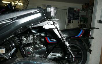

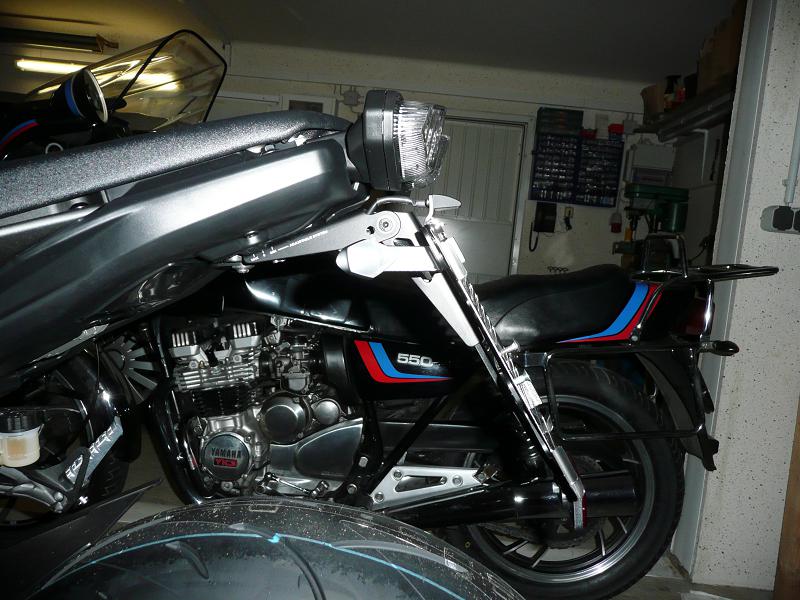

KZH und Blinker von Rizoma sind hinten montiert. Bilder ohne und mit KZ zeigen es von links, rechts und hinten.
Mit dem Rizoma-Rücklicht kann der KZH noch ca. 4 cm weiter nach vorne zur Sitzbank montiert werden.
Der Adapter-Kabelsatz spart Bastelarbeit. Mal schaun was diese Woche noch alles kommt an Anbauteilen.
Besseres Wetter wäre auch gut für die erste Testfahrt. Bei (momentanen) +1° fahr ich jedenfalls nicht -
#45 Zitat von ReverentHallo Reno, wenn du den KZH um weiter 4 cm nach vorne Richtung Sitzbank versetzt könnte es da nicht passieren dass das Nummernschild ob mit oder ohne Sozius beim starken einfedern am Reifen streift ?
Hallo Hochwürden, kann ich leider noch nix genaueres dazu sagen. Der KZH hat jedenfalls die Prüfnummer des KBA. Also wird's schon passen.

Sorry basti, habe leider den ganzen Nachmittag mit dem Edelstahl-KZH von Louis gekämpft. Das Teil schaute eigentlich recht praktisch aus den ich wollte diesmal keine Löcher ins neue KZ machen. Nur bei meiner Lizenzblechbreite von 18 cm passt es absolut nicht mit dem Rizomahalter zusammen.
Die Befestigungsschlitze sind zu kurz. Also fräsen und feilen war angesagt. Jetzt weis ich wenigstens auch warum der Händler von der Kombination Orginal-Rücklicht/Rizoma-KZH abgeraten hat. Der Abstand zwischen Rücklicht und Kennzeichenbeleuchtung muss grösser sein. Das Rücklicht schlägt auf die KZ-Beleuchtung. -

Hi stone,
das Aussenmaß der Action-Blinker am KZH ist 35 cm.
Das Rizoma-Rücklicht und alle anderen Teile habe ich heute auch bekommen und montiert.Master_b
Das Rizoma-Rücklicht passt besser zum KZH-optisch wie mechanisch. Den Heckabschluss finde ich jetzt viel schöner.
