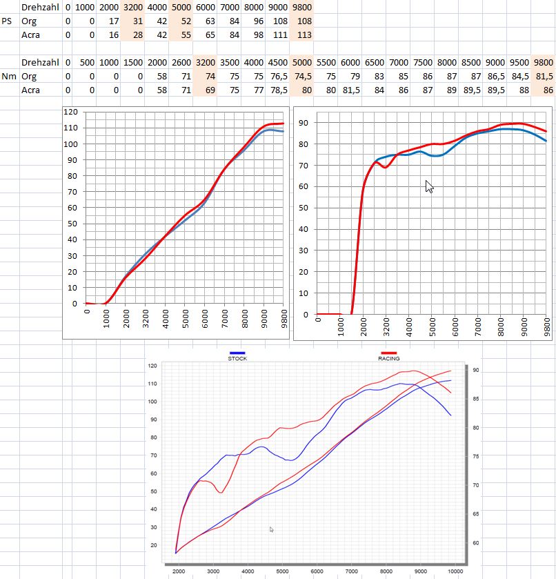

    Hi y'all,
    Hab die Akra kurven mal nach Excel konvertiert (heisst abgetippt)
    - Unsauberheit 1: Abelesen und Abtippen
    - Unsauberkeit 2: (nur) Ein wenig geschummelt um die markante Punkte zu erwischen ohne zu viel Tippen zu muessen.
    - (Un)sauberkeit 3: Das ist natürlich die Akra Sicht der Dinge (Traue nie eine Grafik die Du nicht selber manipuliert hast)
    - Sauberkeit 1: Um eine ein wenig realistischere "Blick" zu ermöglichen - fangt die Drehmomentkurve nicht bei 60 [Nm] an. ( ;) )
    - Fazit 1: Sieht immer noch ungefähr gleich aus, nur hilft die "neue" Kurve dabei, das ganze ein wenig zu relativieren (round about 1300 Euronen um eine Drehmomentdelle zu verschieben)
    - Fazit 2: Das "ganze" ist rein optisch und sagt nicht viel aus über wie sich das anfuehlt.
    - Fazit 3: Es ist jammern auf hohen Niveau.
    Oder wie sieht Ihr das?
