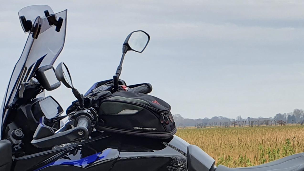

#32 Auch ich habe aufgrund der Lieferschwierigkeiten des Original Yamaha Touring Tankrucksacks jetzt Eure hilfreichen Beiträge auf den ersten beiden Seiten genutzt (danke an alle) und mir den normalen Tankring sw-motech Yamaha 5-Loch (Art.Nr.: TRT.00.640.11001/B)
in Verbindung mit dem Tankrucksack Trial Evo geholt und heute Morgen montiert. Passt alles sehr gut...
...und aus meiner Sicht sieht der normale Tankring optisch besser / unauffälliger aus, als das höhere Teil, das über Yamaha vertrieben wird. Auch mit dem Garmin 660 am Lenker mit der Ram Mount Halterung ist genug Platz und ich ( 1,80 m, 86 kg) bin beim Fahren kein bisschen eingeschränkt.BG Wolfgang (mtwolf) mit 3-Zylindergrinsen

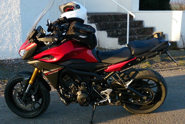

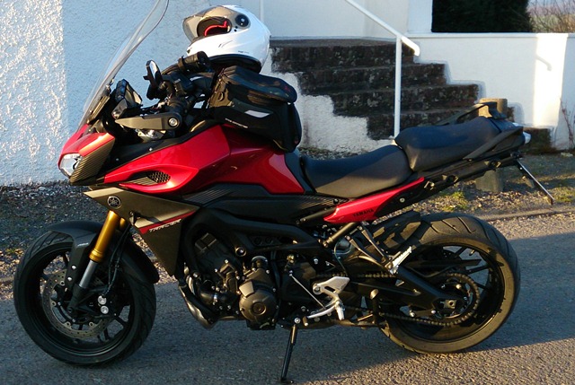

#33 Hallo liebe Foren-Gemeinde,
ich bin neu hier im Forum und fahre eine Tracer. Habe mir vor ca. 3 Wochen den SW-Motech Trial mit dem dazugehörigen Quicklock Tankring (5 Schrauben Yamaha / Ducati), wie er bereits mehrfach auch verlinkt wurde, montiert und bin höchst zufrieden damit. Ich habe keinerlei Sichtprobleme auf den Tacho, lediglich beim Karten lesen muss der Kopf etwas weiter nach unten geneigt werden, damit man auch den untersten Rand der Karte erblicken kann. Mich stört das allerdings nicht. Viel überzeugender finde ich die Staukapazität und Lage auf dem Tank. Kein Aufliegen auf dem Tank selbst. Am oberen Rand eine minimale Auflage auf der Plastikverkleidung, die etwas höher steht über der lackierten Tankverkleidung.
Noch ein paar Bilder zur genaueren Dokumentation, wenn mir jemand erklärt wie ich die reinladen muss .Viele Grüße
Fabian -

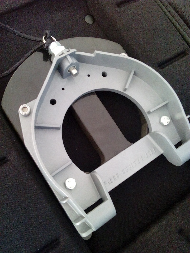

#36 So, nun kann ich auch die Bilder sehen :D, sieht ja gut aus.
Ich hab auf der SW Motech Seite die Montageanleitung gesehen, der Tankrucksack ist ja noch nicht mit dem Gegenstück für den Ring ausgestattet. Ist die Montage des Tankrings und des Oberrings am Tankrucksack für frau mit quasi zwei linken Händen zu bewerkstelligen ?
Außerdem bin ich unsicher wegen dem Tankring Adapter. Der oben genannte TRT.00.640.11001/B, da steht bei SW Motech für YAM II/Ducati/Augusta, es gibt aber auch einen für die Tracer: TRT.00.640.30800/B, kostet 10 € mehr. Allerdings, wenn ich auf den Artikel oder das Bild klicke, erscheint ne Fehlermeldung .
Hat jemand ne Ahnung was der Unterschied ist ??
Ist das vielleicht der höhere, wie er auch über Yamaha vertrieben wird ?Fragen über Fragen, wäre schön wenn ihr mir helfen könnt :-).
Vielen Dank und Grüße
Conni -
#37 Also ich hab beim Kauf der Tracer die Yamaha Teile mit ausgehandelt. Die Montage ist nicht aufwendig. Der höhere Adapter hat aus meiner Sicht 2 Vorteile, der Tankrucksack ist nachher gerade und etwas weiter weg vom Fahrer. Nachteil, ohne Tankrucksack optisch kein Highlight .
#40 So, nun hab ich mal in die Anbauanleitung von Adapterring Modell TRT.00.640.30800/B rein geschaut.
Das scheint genau der selbe zu sein wie TRT.00.640.11001/B, allerdings mit einem Distanzelement für den Oberring.
Dann bestell ich den so, und wenn da was streift oder aufliegt, dann bringe ich einfach das Erhöhungselement an, dann dürfte das passen und ich hab nicht den häßlichen Yamaha Tankring
