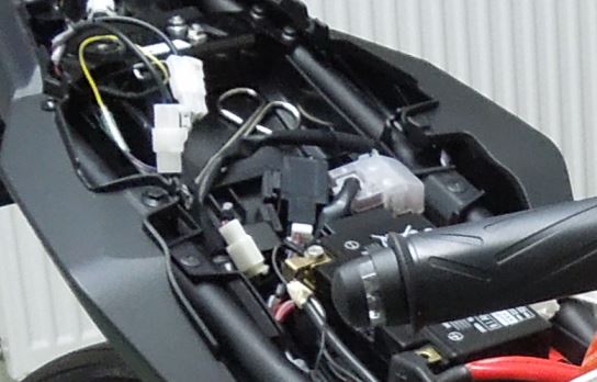

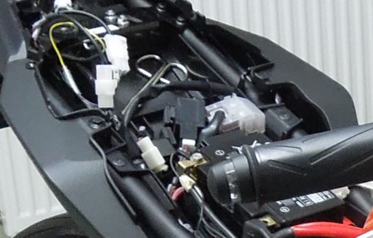

Kabel unter Sitzbank
    Kann nur Blinkrelais sein ;)
    Die 3 weissen Stecker die zu sehen sind 2x Blinker + 1x Rücklicht. Ansonsten sind unter dem Sitz in diesem Bereich nurnoch Kennzeichenbeleuchtung (das wäre dann wohl das schwarze und gelbe Kabel oben bzw. schwarz und rot von unten kommend)
    Andere Kontrollmöglichkeit: der fragliche Stecker sollte 2 Pole haben wenn ich mich richtig erinnere, soll aber für 3 vorgesehen sein, sprich einer ist nicht belegt.
    Das Blinkerrelais ist es 1000% nicht, das habe ich ja schon getauscht gegen ein Lastunabhängiges.
    Auf dem Bild sieht man leider etwas zu wenig.

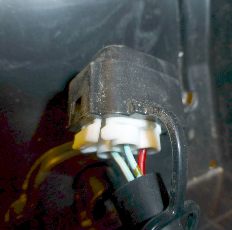

    Das Teil hat ja am Ende eine Führungsschiene die halt irgendwo befestigt gehört.
    Nur wo?
    Montag würde mir schon reichen. Wäre super wenn du mir nachsehen könntest.
    Lg. Ludwig

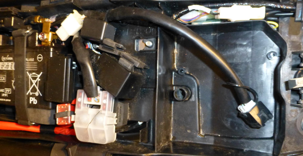

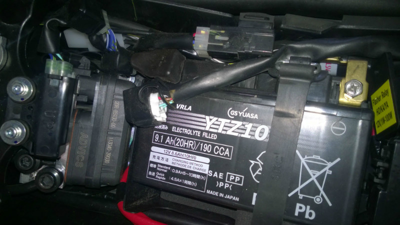

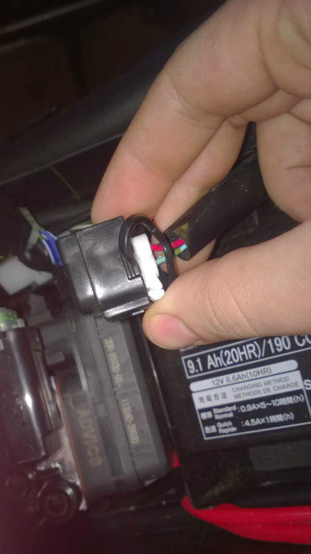

    Bin zufällig auf diesen Thread gestoßen, und habe natürlich gleich nachgesehen.
    Wenn das das gesuchte Kabel ist, dann liegt es mei mir einfach "lose" auf der Batterie?
    Mich würde nun interressieren ob das bei mir auch falsch ist :eusa-think: :?:
    Ist es vlt eine vorbereitung für etwaige Zusatzverbraucher? (Sitzheizung,..)
    Bin schon mal auf die Antworten gespannt.. :confusion-scratchheadblue:

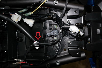

    Auf die Idee das dieser Stecker der Diagnoseanschluss für die Werkstatt ist seit ihr bis jetzt noch nicht gekommen.
    Der Stecker wird auf eine Kunststoffnase neben dem "Ablagefach" gesteckt und wartet dort bis zum nächsten KD :D
