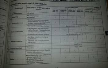

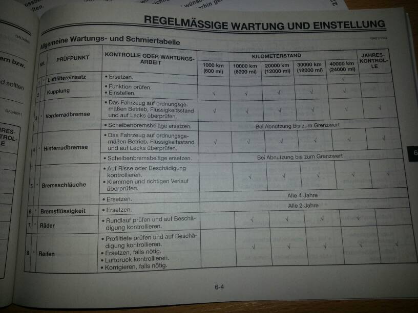

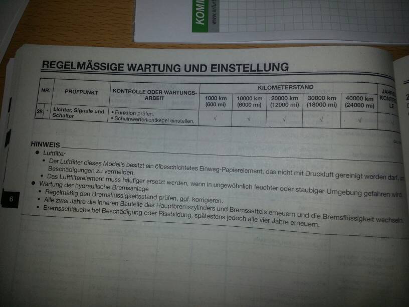

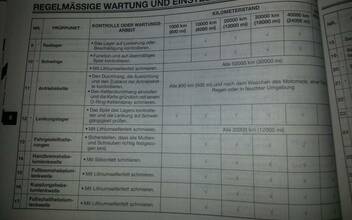

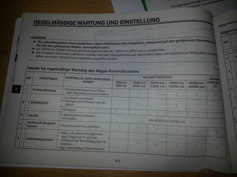

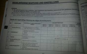

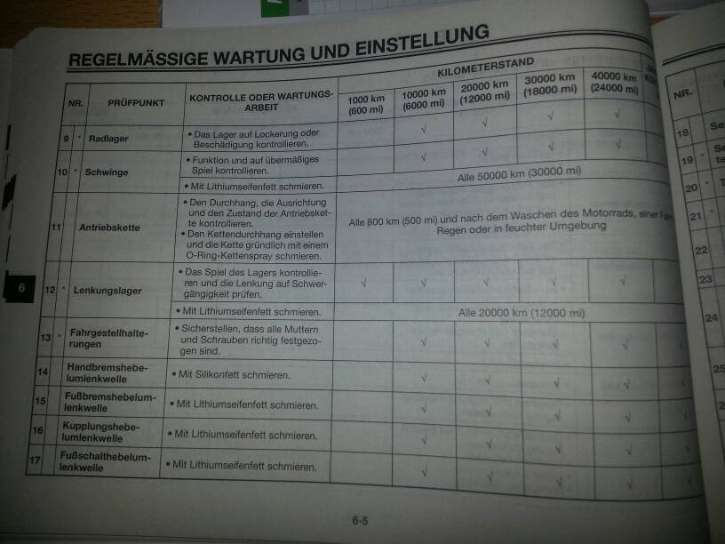

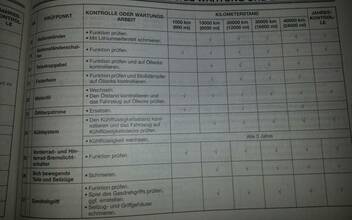

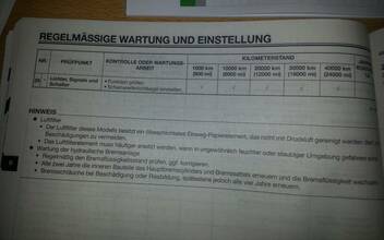

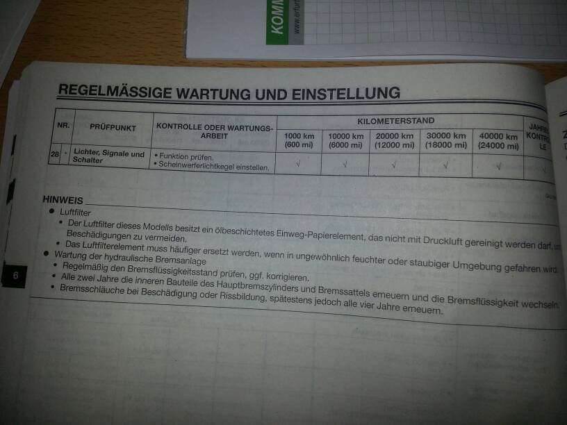

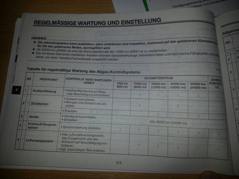

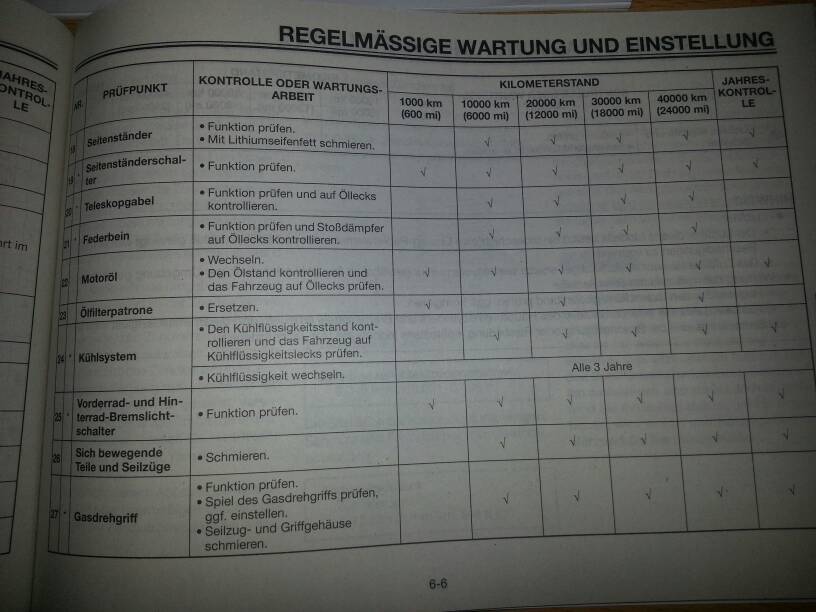

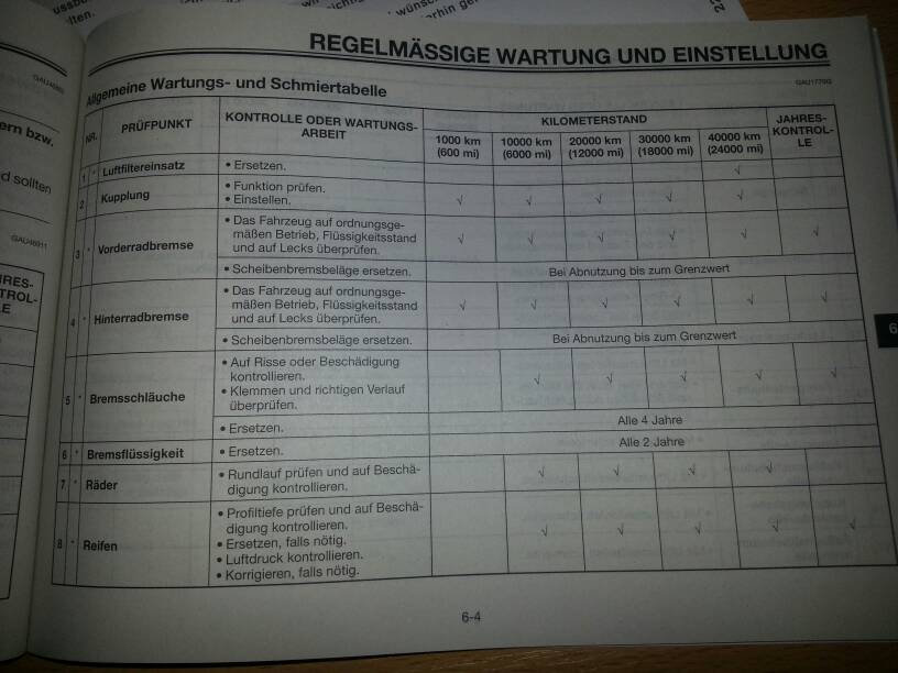

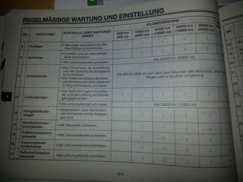

#6 Zitat von MånegarmAlles anzeigenIst so. Einfahrkontrolle bei 1000km. Dann alle 10'000 km.
Über eine Liste mit den auszuführenden Arbeiten bei den Serviceintervallen würde ich mich übrigens auch freuen.Die Liste kriegst du meistens nach einer Spende von so um die 150-250€ von deinem YAMAHA-Händler ausgehändigt. Der 2te KD ist dann nach 9000 KM bei Kilometerstand 10000 oder nach 1 Jahr fällig. Je nachdem was zuerst eintrifft.
