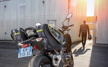

Meine Frage nun, müssen die hinteren Blinker seitlich sichtbar sein? Was ich herausfand nach DE Recht nein.
Hier mal als Bild, damit ihr seht was ich meine.

Ich habe gesehen, dass für die 2017 MT-09 ein Adapter beigelegt ist, um die Blinker weiter nach hinten zu verlegen. Diesen "Umbau" möchte ich mir jedoch ersparen und dazu dann auch meine Frage:
Müssen die Blinker zwangsweise (also aus Platzmangel) nach hinten verlegt werden, oder ist das nur notwendig damit sie auch von der Seite sichtbar sind? Jetzt rein technisch gesehen, nicht aus verkehrsrechtlichem Aspekt!
Anhand von Streisands Foto "schätze" ich mal, dass der Abstandshalter die Taschen genug weit weg dafür hält, dass die Blinker noch Platz haben (die Taschen sich nicht an den Blinkern abstützen).
