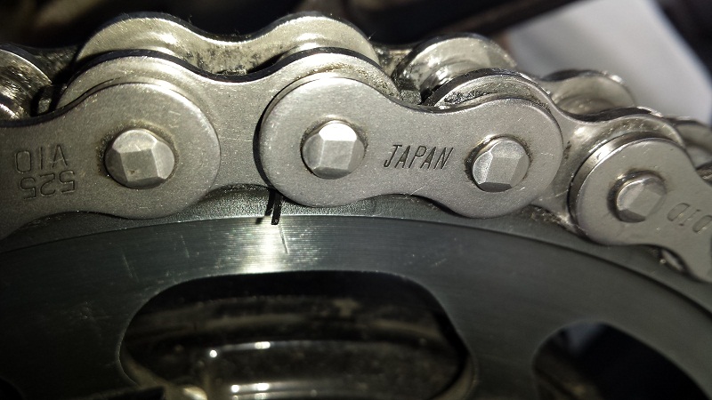

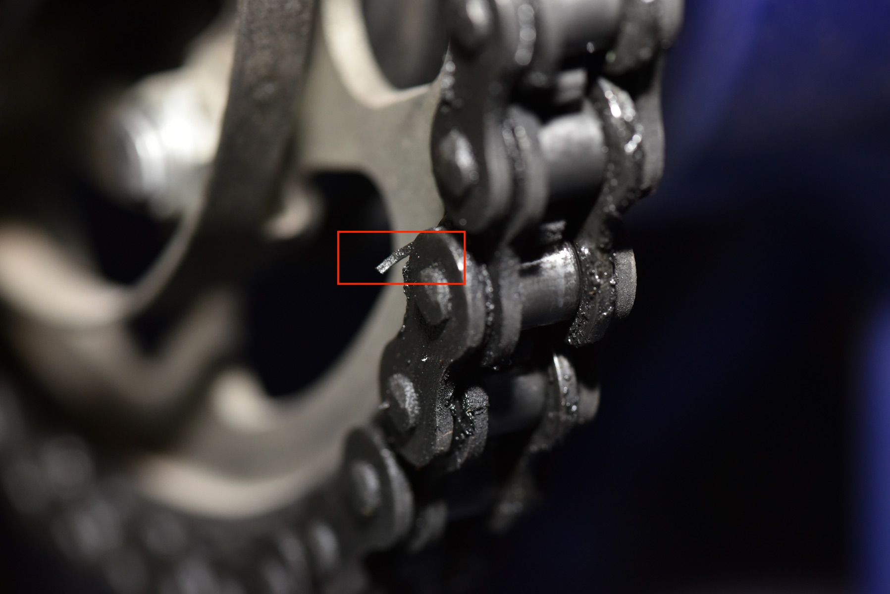

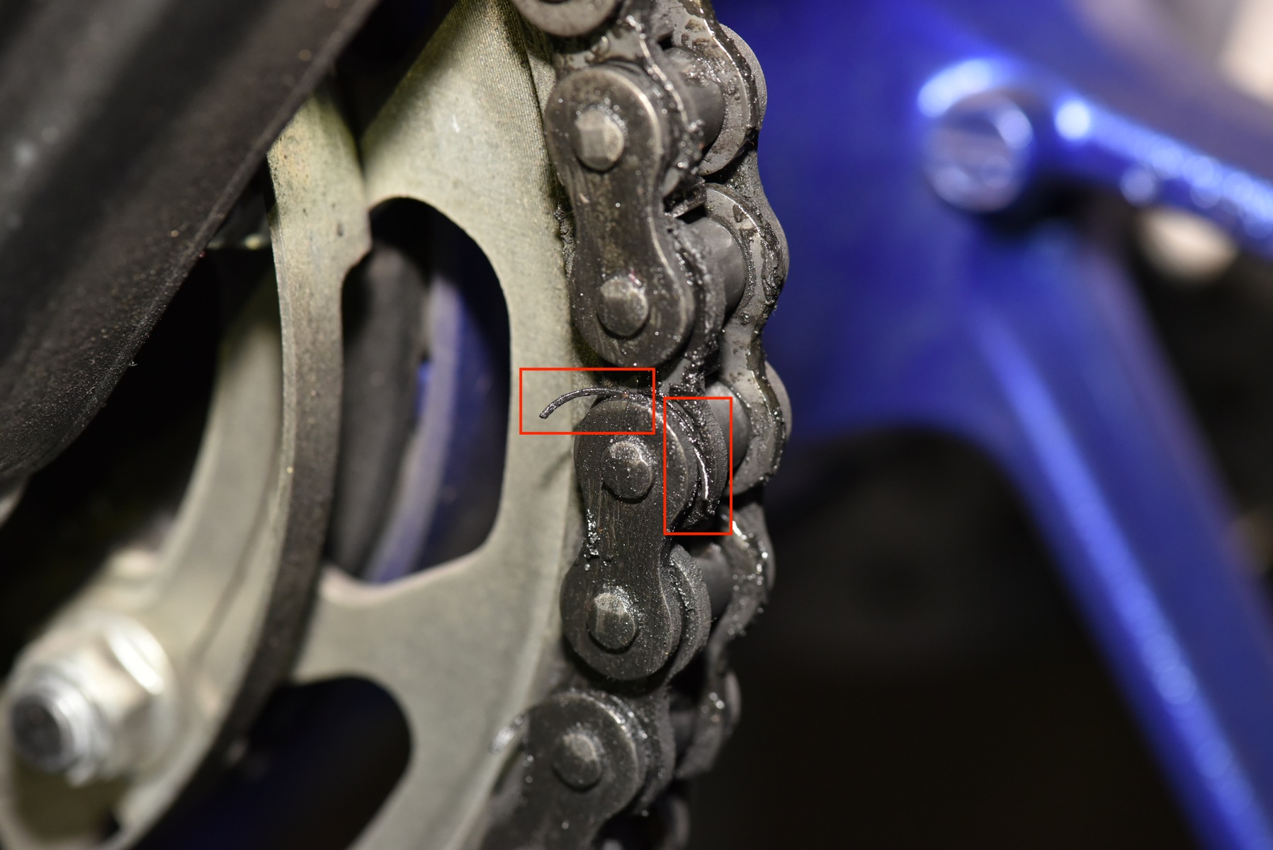

#142 Selbes Problem hier. MT 09 SP, EZ 3/2019, 10.100 Kilometer
Au Weia! Wie hast Du denn die Kette gepflegt? Und wie sieht dein Fahrstil aus?
Meine Kette hat nun 25.000 KM drauf und sieht noch aus wie Neu. Allerdings nutze ich auch einen elektronischen Kettenöler.
#144 Ca. alle 200km sprüh ich ein bisschen von dem Zeug drauf. Ansonsten fahre ich eigentlich nur im trockenen. Hab die Kette ca. 5 Mal mit einer Bürste gereinigt, aber ohne Chemie. Geputzt wird das Motorrad von Hand, kein Hochdruck...
Dann wird es an der Bürste liegen? Ich habe meine Kette nur ein mal mit einer Zahnbürste (+ Kettenöl) gereinigt. Nämlich genau dann, als ich den Öler verbaut hab. Seitdem habe ich meine Kette nicht mehr angerührt. Ich kontrolliere lediglich regelmäßig die Kettenspanung. Jedoch ist die Kette bisher kein Stück geweitet.
#147 Dann wird es an der Bürste liegen? Ich habe meine Kette nur ein mal mit einer Zahnbürste (+ Kettenöl) gereinigt. Nämlich genau dann, als ich den Öler verbaut hab. Seitdem habe ich meine Kette nicht mehr angerührt. Ich kontrolliere lediglich regelmäßig die Kettenspanung. Jedoch ist die Kette bisher kein Stück geweitet.
Glaube ich nicht. Das ist so eine Bürste, die die gesamte Kette umschließt. Dann wären die Ringe auf beiden Seiten defekt. Es sind aber nur die auf der linken Seite defekt, die rechts sind alle heile. Das finde ich komisch.
