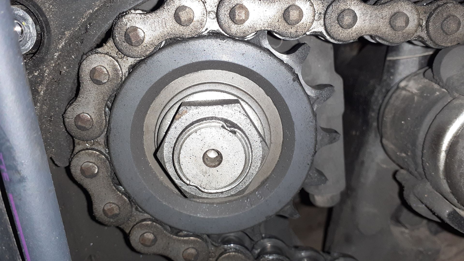

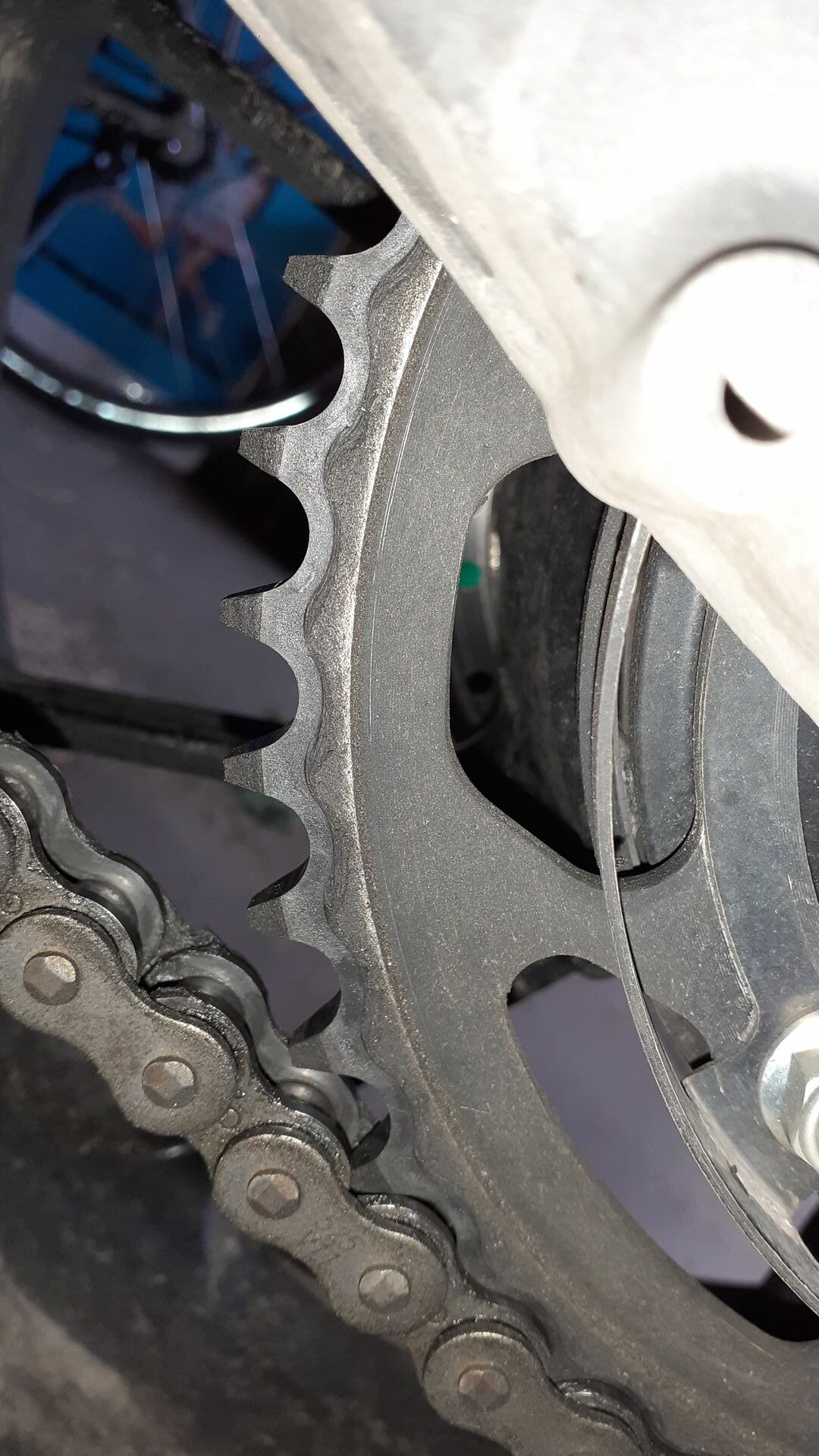

#253 Kurze Frage in die Runde. Würdet ihr den Kettensatz zeitnah wechseln, oder gehen Ritzel + Kettenblatt noch für ein paar Kilometer ?
Der Kettensatz kann Problemlos noch weiter Verwendet werden. Sieht doch noch sehr gut aus.
Erst wenn Haifischzähne sichtbar sind. Dann würde ich wechseln. Hier hat der Kollege zu lange gewartet.

Kettenblatt sieht noch gut aus. Ritzel zeigt Auswaschungen.
wenn die kette noch im Längenmaß(bei DID Ketten gibt es eine leere die allermeist bei den kette beiliegt.), nicht ungleich Gelängt und keine festen Glieder hat, kann man damit noch gut weiter fahren.

Ein spezielles Meßwerkzeug habe ich nicht, aber der Abstand von 3 Nieten beträgt 31,8mm.
(glaube mich zu Erinnern das ich Früher bei anderen Zweirädern so kontrolliert habe)

Ritzel und Kettenblatt sehen doch Top aus. Die können noch nicht sehr viele Km runter haben.
#260 Ritzel und Kettenblatt sehen doch Top aus. Die können noch nicht sehr viele Km runter haben.
Mittlerweile doch schon 37tkm in 2,5 Saisons (04-10). Ist noch der originale Kettensatz. Aber immer die korrekte Kettenspannung und regelmäßige Pflege mit Putoline Kettenspray.
