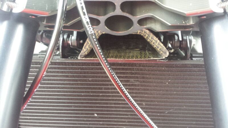

#18 Ja ich denke die meiste Arbeit wird wohl das Umverlegen der leitungen etc sein.
Der Trichter ansich sieht ja aus wie selbst laminiert..Schade das der PowerCommander nicht legal ist.. glaube nämlich nicht das der Ramair umbau alleine ne Verbesserung bringt.
Aber vielleicht könnte man sowas ähnliches wie den Kev-mod anwenden. Kenne das noch von meiner xtx:
kev mod pdf datei
Man gauckelt dem Motor eine andere Außentemperatur vor -> Benzingemisch wird etwas fetter!
Aber daraus würde resultieren, dass der Motor bei niedriger Geschwindigkeit ein bisschen zu fett läuft (weil der ram-air noch nichts nützt ) jedoch bei höheren (Wind-)Geschwindigkeit eine Verbesserung vorhanden wäre
( ich bin kein Experte, aber das ist die einzige logische Erklärung für mich )Lg, Michael

Ram-Air alleine bringt nicht viel.Da bedarf es sehr viel Engagement (Geld) um Leistung aus dem Ding zu holen.Klein hat andere Kolben,Nockenwellen verbaut sowie die Einlaßkanäle,Ventilsitze und den Kühlkreislauf modifiziert.Ich denke dazu braucht es Erfahrung und viel Können im Tuning Bereich.
Zudem ist noch eine Racing Akra verbaut.
