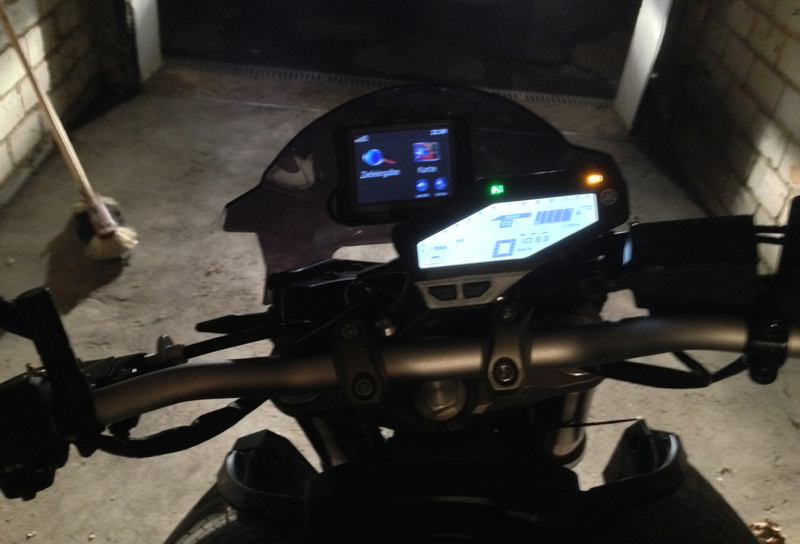

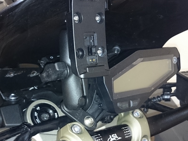

Versteckte Navilösung mit RAM Mount, Ermax, USB und Garmin

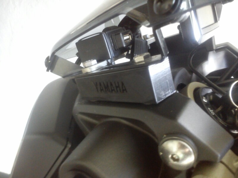

    Die Drähte von der USB Buchse (Link s.o.) sind nicht dünner die sind dicker als die dünnen Drähtchen die zu dem Nebenverbrauchersstecker führen. Das war auch der grund warum ich sie direkt zur Batterie verlegt habe. Ich musste zum Verlegen allerdings die integrierte Sicherung abkneifen da die zu dick war um durch einige schmale Stellen entlang des Hauptkabelbaums zu kommen. Hab ich dann nacher einfach wieder angelötet. Die beiden Ösen passen super an die Schrauben an der Batterie.
    Also das Nüvi von mir hat zumindest gemerkt das es Strom bekam und ist von selbst angegangen obwohl es fast leer war, bei dem Teil kann man leider nicht sehen ob es läd, das warnt nur wenn kurz vor leer. Handy konnte ich ganz normal laden.

    Ich bin übrigends nach mehreren Fahrten sehr zufrieden mit der Lösung. :)
