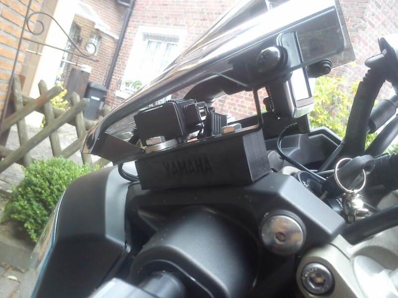

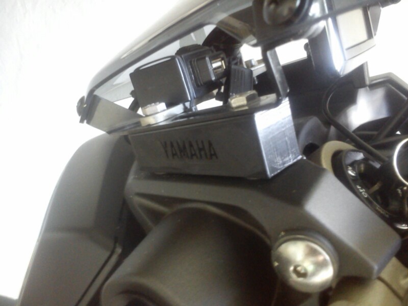

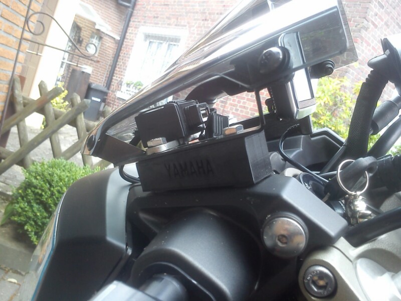

Ich hab übrigens meine Holzklötzchen gegen selbst gedruckte Kunststoff Klötze getauscht.
Wir haben neuerdings so einen schönen 3D Drucker in der Firma
Ne wirklich coole Lösung! Sehr geil mit den gedruckten Klötzen.

#14 Zitat von JugendrenteAlles anzeigenI
Ich habe die USB Steckdose übrigens direkt an die Batterie angeklemmt und nicht den Nebenverbraucherstecker benutzt.
Alles Weitere ist denke ich auf den Bildern ersichtlich.Mehr Bilder hier:
https://www.dropbox.com/sc/9ed…AADRQOdfFwKP6EcPa2uirIn_aHast du einfach die original Drähte verwendet vom USB,weil die ja dünner sind?Bin auch am Überlegen ob ich direkt an die Batterie gehe,weil mein Navigon nicht lädt an der Nebenverbrauchersteckdose.Ich weis nur noch nicht ob es dann geht,oder ob ich mir gleich ein richtiges Motorradnavi kaufen soll.
