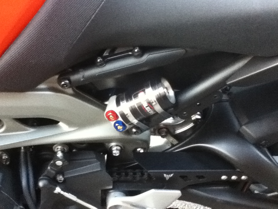

    Stimmt, man kann das Federbein mit den passenden Angaben bestellen.
    Was ich meinte ist, dass die Dämpfungsreserven (also das gasdruck-hydraulische Innenleben) des Federbeines mit zunehmender Zuladung stärker gefordert werden. Und was bei 75 Kilo gut funktioniert, kann mit 120 Kilo überlastet sein.
    Die Rede ist vom Innenleben des Federbeines, also der Hardware. Nicht die im Werk vorgenommenen Einstellungen ("Software").
    Und die Unterschiede zwischen 640 und 641 beziehen sich eben auf die Hardware inside.
    Du kannst ein 640 nicht so "programmieren", dass es die Belastbarkeit des 641 bekommt.
    Wäre ja auch schlecht für Wilbers :icon-mrgreen:
    Ich habe ein Reisemotorrad, da fahre ich manchmal allein, manchmal mit Frau, manchmal mit Gepäck und manchmal mit allem zusammen 15 Kilo oberhalb des zulässigen Gesamtgewichts. Da fahre ich ein 641 mit Hydroknebel und stelle da bei jeder "Umlastung" fleißig an Dämpfung und Vorspannung rum.
    Und dann habe ich noch ein Solo-Moped, nur für den Spaß auf der Landstraße, da ist das 640 drin, angefertigt nach meinen Vorgaben, da stelle ich nie ewas dran rum.
    Gruß vom 85-Kilo-gregor

    Hey Sabine
    Bin mit dem Wilbers 641 zufrieden. Habe dieses mit meinem Gewicht und Fahrweise bestellt.
    Es ist deutlich besser als das Orginale. Aber noch hart.
    Habe es auf sportliche Fahrweise anfertigen lassen.
    Meine Kumpels die mir hinterher fahren sagen jetzt wackelt die MT nicht mehr. :D Vorher habe man gesehen das es rührt.
    Da ich es einstellen kann das 641 auf weicher, habe ich es ausprobiert.
    Bin aber zum Schluss gekommen, das mir die Einstellung von Wilbers am besten gefällt.
    Denke das 640 reicht aus, oder man fährt auf dem Kringel.
    Am meisten hat meiner Ansicht aber die Gabel gewonnen mit den neuen Federn und dem Gabelöl.
    Die Kiste fährt wie auf Schienen, kein korigieren mehr, einfach toll. Hält die Linie und macht viel mehr Spass.
    Optisch finde ich das 641 nicht so toll mit dem Behälter am Rahmen. Es gibt schönere.
    Bin aber zufrieden und würde es wieder kaufen.
    Hoffe das ich Dir ein wenig geholfen habe in Deiner Entscheidung.
    Nimm das 640 und mach die Gabel, dann wirst Du dich wundern wie Deine MT auf einmal fährt.
    Lg multi60
