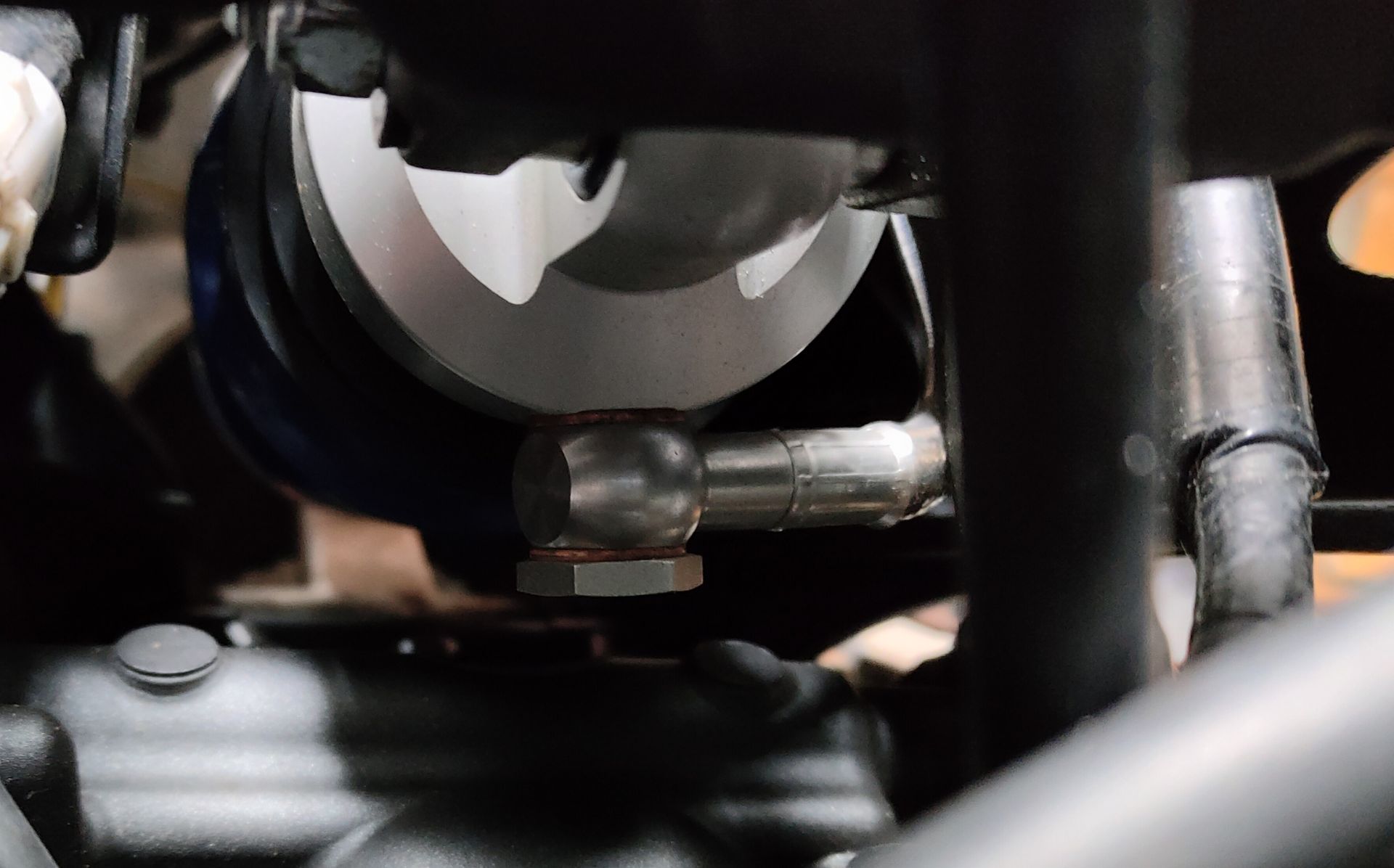

#1.755 Alles anzeigenAlles klar vielen Dank.
So habe mit Wilbers Kontakt aufgenommen.
Soll meine Maschine mal Messen.
Also Federweg
Dynamisch etc. und übermitteln.
Sie wolle dann mal schauen.
Habe übrigens leider keine Rückmeldung mehr von Wilbers bekommen nachdem ich meine Werte durchgegeben habe.
Hinten ausgefedert: 576mm
Im Stand : 568mm
Mit Fahrer: 548mm
Jeder stoß geht direkt in mei Rücken habe ich das gefühl.
Und wirklich gut sind die Werte für N1 und N2 ja nicht wenn man mal so liest was optimal wäre.
