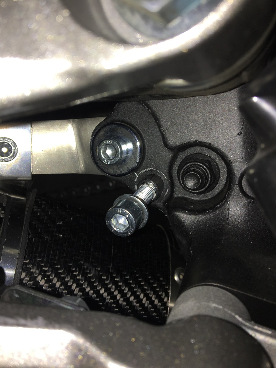

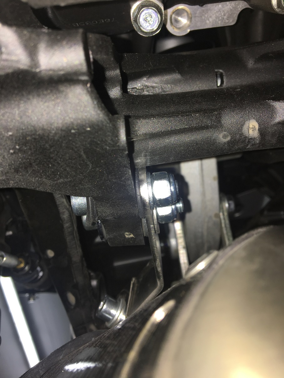

Nach LKL, Motorbefestigungen, Kette und 1500km später habe ich den Arrow-Auspuff mal anständig mit Gummi fixiert. Das Halteblech ist in der alten Aufnahme welche Gummigelagert ist und die Bohrung dahinter direkt am Rahmen befestigt. Letztere hat einen ordentlichen Gummi-Überzug spendiert bekommen und voila - es vibriert nur noch bei starker Beschleunigung bei 5000-7000rpm. Drüber und drunter alles bisher gut. Morgen kommt die Originalanlage wieder drauf und dann sehn wir mal weiter
