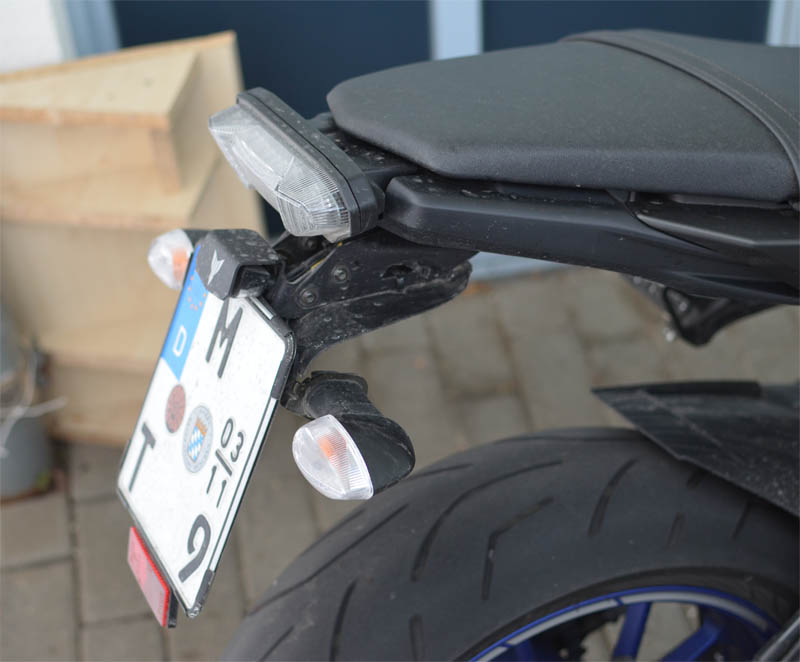

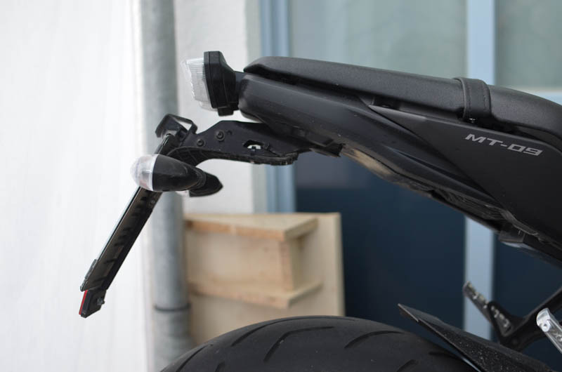

    Da mir der nasse und dreckige Rücken nach kleinen Regenschauern auf den Keks ging, habe ich mir einen kleinen Spritzschutz gebastelt.
    Erst mal nur ein Versuch, aber das Teil zeigt Wirkung.
    Nach Regenfahrten ist der Soziusplatz nun sauber!

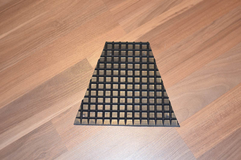

    Ich habe lediglich eine Gummifußmatte zurechtgeschnitten und mit Kabelbindern befestigt.
    Die Größe ist ein Kompromiss zwischen Optik und Schutz.
    Etwas größer und breiter würde das Teil noch mehr helfen.
