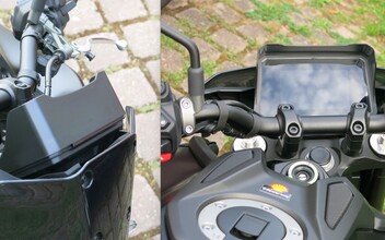

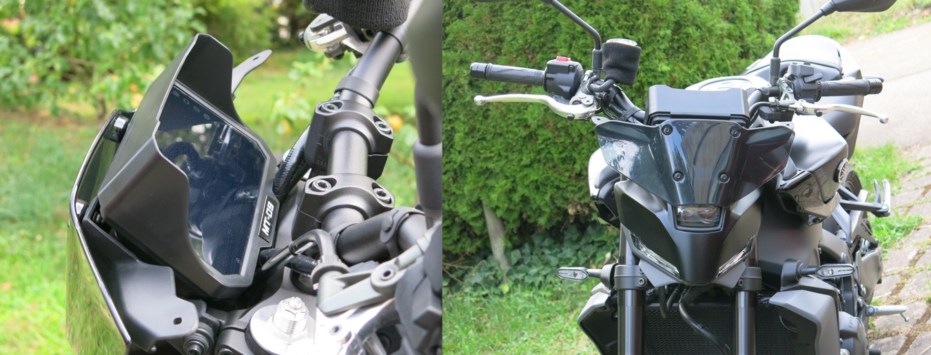

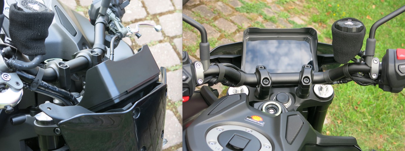

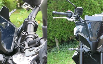

Tachoblende Blendschutz Kunststoff zum Aufstecken und Einrasten
    Ich möchte euch zeigen, wie es aussieht, wenn man an seine RN87 beim Tacho einen Kunststoffrahmen als Blende aufsteckt.
    Das Teil ist heute mit der Post bei mir angekommen und ich hab es dann einfach am Tacho eingerastet. Passt sehr gut und hält auch fest, es klappert nix.
    Funktion:
    Der tatsächliche Blendschutz, bzw. die bessere Sicht auf den Tacho hält sich bei erster praktischer Betrachtung in Grenzen. Ich finde aber, es sieht nicht schlecht aus und je nach Sonneneinfallswinkel hilft es sehr wahrscheinlich schon an so hellen Tagen mit starker Sonne.
    Ich habe bei meiner RN69 mit ähnlichem Problem die Verschraubungen des Tachos gelöst, und oben 1 cm Distanzen dazwischen gesetzt. Dann braucht man eigentlich nur noch zwei längere Blechschrauben, alles festziehen, und schon steht das Ding steiler, fängt weniger Licht ein und spiegelt weniger.
    eigentlich nur simple Physik.. . Einfallwinkel = Ausfallwinkel (Streulicht mal außen vor)
    Je steiler die Reflektionsebene steht um so geringer wird die Wahrscheinlichkeit, dass meine Augen im Bereich des Ausfallwinkels liegen...

    das wird sich auch nicht ändern, der "Blendschutz" ist definitiv zu winzig.
    Was an vielen Dashboards ne echte Überlegung wert wäre, ist eine flexible Neigungsverstellung.
    Die echte Krux ist nämlich, wenn die Sonne von "hinten" kommt und das Dash keine Power mehr hat das zu überstrahlen.
    Was aber auch viel bringt ist eine Schutzfolie mit Antireflex-Eigenschaften. So ist das bei mir gelöst.
    Allerdings musste ich heute feststellen, dass man die ab und an reinigen, ggf. auch erneuern sollte ^^

    das Ding hab ich bei nem großen internationalen Online-Händler bestellt, der Name beginnt mit A und hört mit n auf. Hat 26 Euro gekostet.
    Das gibt es wohl auch für andere Tachogehäuse. Jedenfalls Meins ist ganz speziell auf die 2024-MT-09 (RN87) zugeschnitten.
    Kaufgrund war gar nicht mal in erster Linie eine Verbesserung der Tachoanzeige durch Reduzierung von allgemeiner Blendung, sondern einfach weil ich vom Autofahren her gewohnt bin, dass Tachoanzeigen tief eingebettet sind. Ungefähr so, wie wenn Karl Lagerfeld gerne einen Schal um seinen Hals trägt. :occasion-snowman:
    Egal, wie auch immer, mir gefällt mein Anbau :10p: und ich hoffe, die Bilder sind aufschlussreich für die Betrachter - mithin eine Entscheidungshilfe, ob es mancher auch so haben möchte. :animals-frog:
