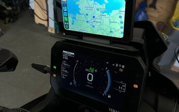

    Auch ich hatte mich über die integrierte Garmin-Navigation scheinbar etwas zu früh gefreut. Beim Kauf sagte mir der Händler noch, dass es etwas kniffelig sei, woraufhin ich sagte „kein Problem, da fummel ich mich schon rein“… Tja, da habe ich den Mund wohl etwas zu voll genommen. :(
    Eine Wireless-Verbindung habe ich zwar hinbekommen, jedoch alles andere als stabil und weit weg von „automatisch bei Start des Mopeds.

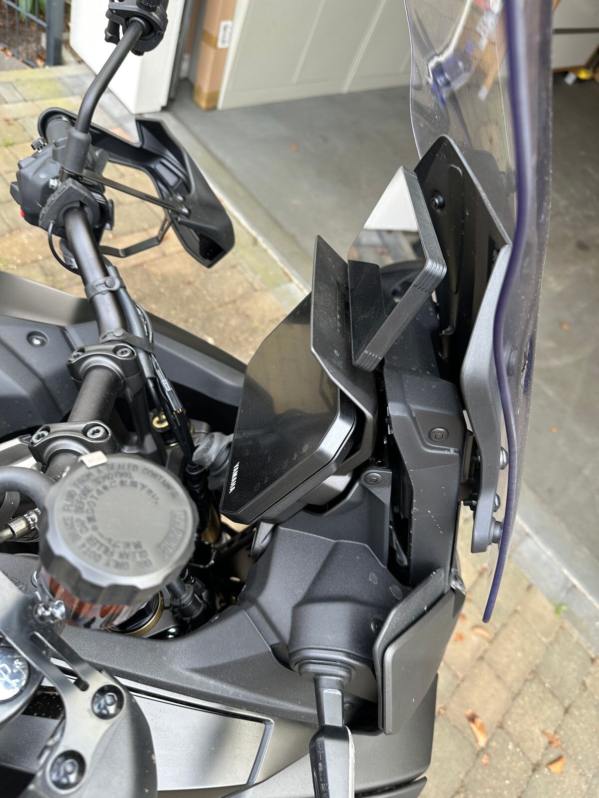

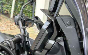

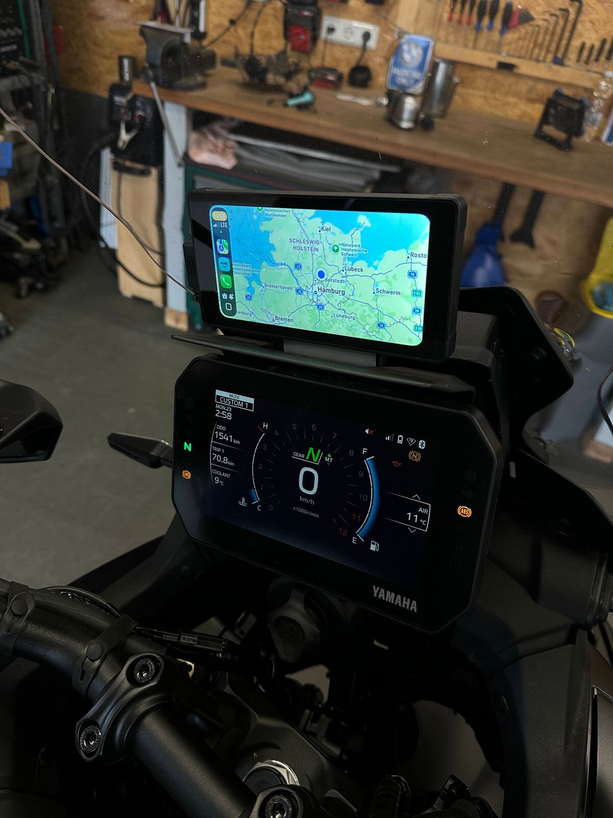

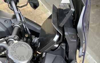

    Also habe ich meinen Carplay-Monitor vom alten Motorrad rausgekramt, einen Halter gebaut, noch ne Blende gedruckt und mit der Schraube oberhalb/hinter der CCU befestigt.
    Am Ende gefällt es mir sogar deutlich besser als die integrierte Lösung, selbst wenn sie bei mir laufen würde. Nicht nur dass es automatisch, zuverlässig und flüssig startet, ich kann auch wieder neben anderen, gerne verwendeten Apps die MyRoute-App nutzen, für die Anfang letzten Jahres noch eine Lifetime-Lizenz gekauft hatte und ich behalte während der Fahrt das komplette Dashboard/Theme im Überblick.

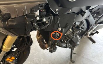

    Die Anschlussleitung ließ sich gut hinter den Verkleidungen (CCU/Seitenverkleidung links) verlegen. Angeschlossen habe ich das Gerät einfach über den Stecker für Zusatzgeräte, links hinter der Verkleidung. Die Passenden Stecker sind für kleines Geld zu bestellen, z.B. hier: Anschluss-Stecker 2 Polig oder auch bei Ali-Express.
    Falls es hilft, mache ich gerne Bilder und stelle die hier ein.

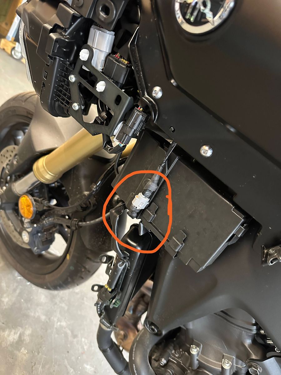

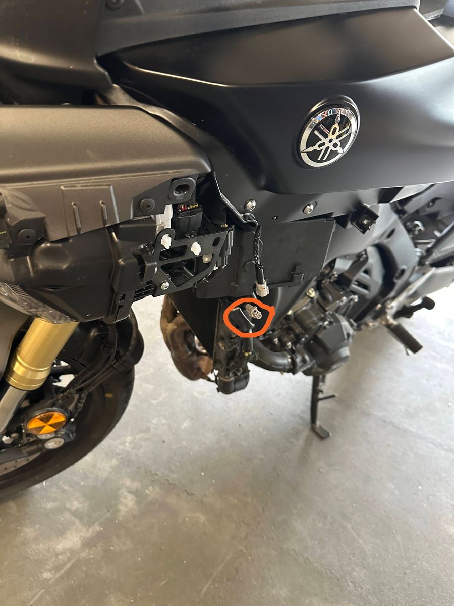

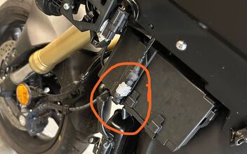

    Hallo Oliver,
    im Anhang ein paar Bilder.
    Der Stecker für Zusatzgeräte hat von Haus aus eine Blindkappe drauf und ist mit dem schwarzen Iso-Band umwickelt. Sieht ein Bisschen aus wie Jugend forscht, ich denke mit den Infos und Bildern ist er gut zu finden ;)
    Beste Grüße
    Kai

    Lieber Kai,
    wirklich top gelöst. Vielen Dank für die Bilder. :*
    Obwohl ich ja tatsächlich zu 95 % zufrieden bin mit der Yamaha-hauseigenen Lösung, muss ich doch zugeben, dass ich den 2. Bildschirm wirklich gut finde. So wird einem während der Navigation nicht gefühlt das ganze Dashboard durch die Karte überdeckt.
    Habe mich mal schlau gemacht; die Preise beim Ali sind relativ "charmant": 29 Euro für die 24er Tracer-Halterung und nochmal ca. 50 Euro für den Bildschirm. Ich würde dann einen tiefen und breiten nehmen, ca. 8 Zoll.
    Oder hast du Tipps und Empfehlungen für den 2. Bildschirm?
    Ist der Bildschirm über den Stecker dan nur mit Strom verbunden, wenn die Zündung an ist, nehme ich an....
    Den Stecker für den Nebenanschluss habe ich schon. Muss man auf den Anschluss achten? Welches Kabel mit welchem Anschluss? Habe auch schon einen Lötkolben und würde das Ganze dann ordentlich verbinden.
