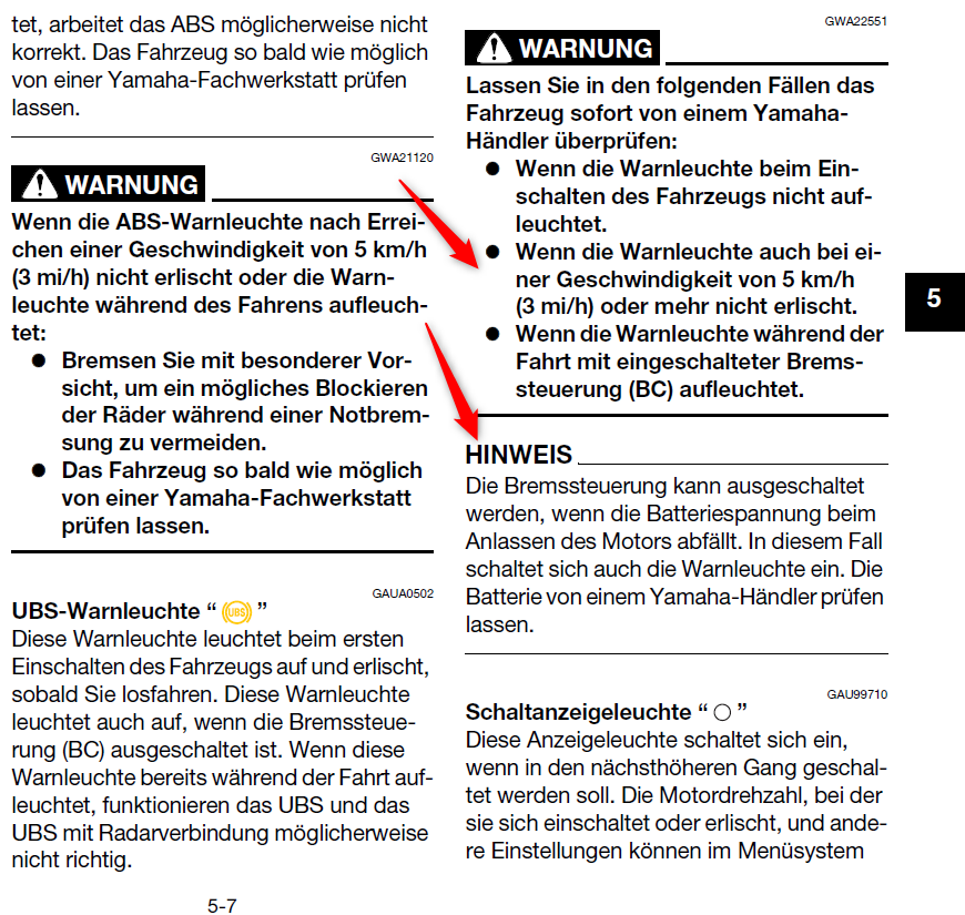

    Ich habe das UBS bei meiner GT+ abgeschaltet und deshalb leuchtet es auch stets auf. Man hat dann aber auch kein Kurven-ABS mehr, sondern nur noch das normale ABS.

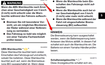

    Bei meiner 2024 Gt+ ging die Kontrolleuchte auch an, als die Batterie fast leer war. Das BC stellt sich dann selber aus und muss nur wieder aktiviert werden. Stand (glaube ich) auch irgendwo im Handbuch.
    Du hast recht :thumbup::
    danke für eure Infos und jetzt verstehe ich woher das kommt: :boywink:
    ich hatte über den Winter die Batterie ausgebaut.
    Jetzt nach dem Wiedereinbau musste ich beim ersten Anlassen ganz schön "orgeln" bis die Kiste endlich lief. :huh:
    Vermute, dass dann die Batterie sehr schwach wurde (Anlasser drehte am Ende sehr langsam).
    Da wurde wohl die UBS-Steuerung abgeschaltet ,wie es in euren Auszügen steht (Wer die BDA liest ist im Vorteil) :rolleyes:
    Ich hatte schon einen Defekt vermutet, bin jetzt aber beruhigt :handgestures-thumbupleft: :obscene-drinkingcheers:
