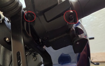

    Hi,
    Sagt mal, ich habe eine 24er Yamt. Die linke Lenkerarmatur ist ganz schön wacklig bzw hat recht viel Spiel. Ist das nur meine oder habt ihr das auch? Die rechte Seite ist fix. Bewege ich die, bewegt sich der ganze Lenker. Der Linke allerdinfs verschiebt sich auch dann, wenn ich die Schalthebel benutze.

    Du meinst das linke große Kombi-Instrument mit dem Stick. Das wackelt bei mir nicht. Ich kann es mit Kraft minimal bewegen, aber da brauch ich wirklich Druck. Leicht geht da nix.

    In dem Video bei ziemlich genau 1 Minute. Bei mir wackelt es genauso. Evtl sogar bissl mehr.
    ok, das ist bei mir weniger. Aber das lässt sich leicht beheben, wenn du dich traust, das Instrument aufzumachen und zu demontieren.
    Lösung 1: alter Fahrradschlauch zuschneiden und einlegen
    Lösung 2: statt Schlauch nimmst etwas Schleifpapier. Mit der Schleiffläche an den Lenker.
    Wenn du dann klemmst hält das gut aufgrund der Reibung.
    Lg Rudolf

    Das schleift nicht. Aber die Körnung verkrallt sich ins Material und das hält mit dem Klemmen bombenfest. Isolierband ist glatt und Kunststoff und mit etwas Alter, beginnt es von Neuen.
    Daher entweder der Gummi vom Reifen oder das Schleifpapier.
    Die Schleifpapierlösung nehmen wir oft in der Metallbearbeitung, wenn etwas rutscht oder vibriert. Das funzt supi.
    Lg Rudolf
