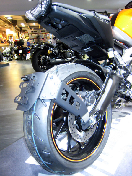

Kennzeichenhalter für Hinterradschwinge
#4 PRO
- sieht gut aus, wie ich finde
- zusätzlicher Spritzschutz
- Hecklicht und Blinker sind völlig frei im DesignCONTRA
- höherer Aufwand beim Radausbau
- evtl. erschwerte Kettenpflege (kann ich aber nicht beurteilen)
- Satteltaschen/Koffer stoßen an die vermutlich am Heck verbauten Blinker
- Kennzeichenwinkel kann evtl. problematisch sein
- Kennzeichenbeleuchtung muss extra verlegt werden -
