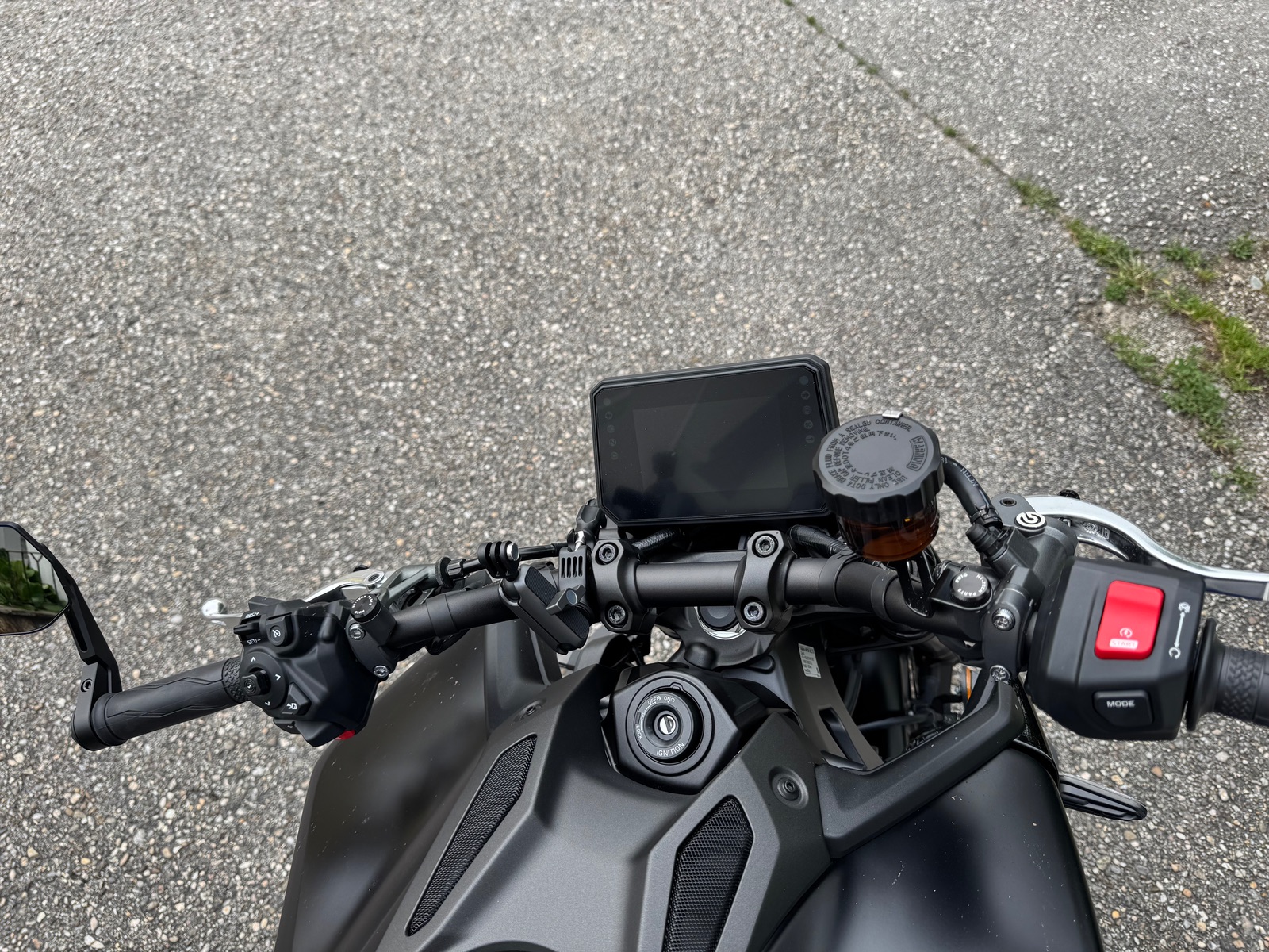

    Hi,
    Sagt mal, wie haben denn die mit Lenkerendenspiegeln, die Bremsflüssigkeitsbehökter befestigt?
    Einfach eine Schraube rein? Gibts da elegantere Lösungen? Welches Gewinde ist das?

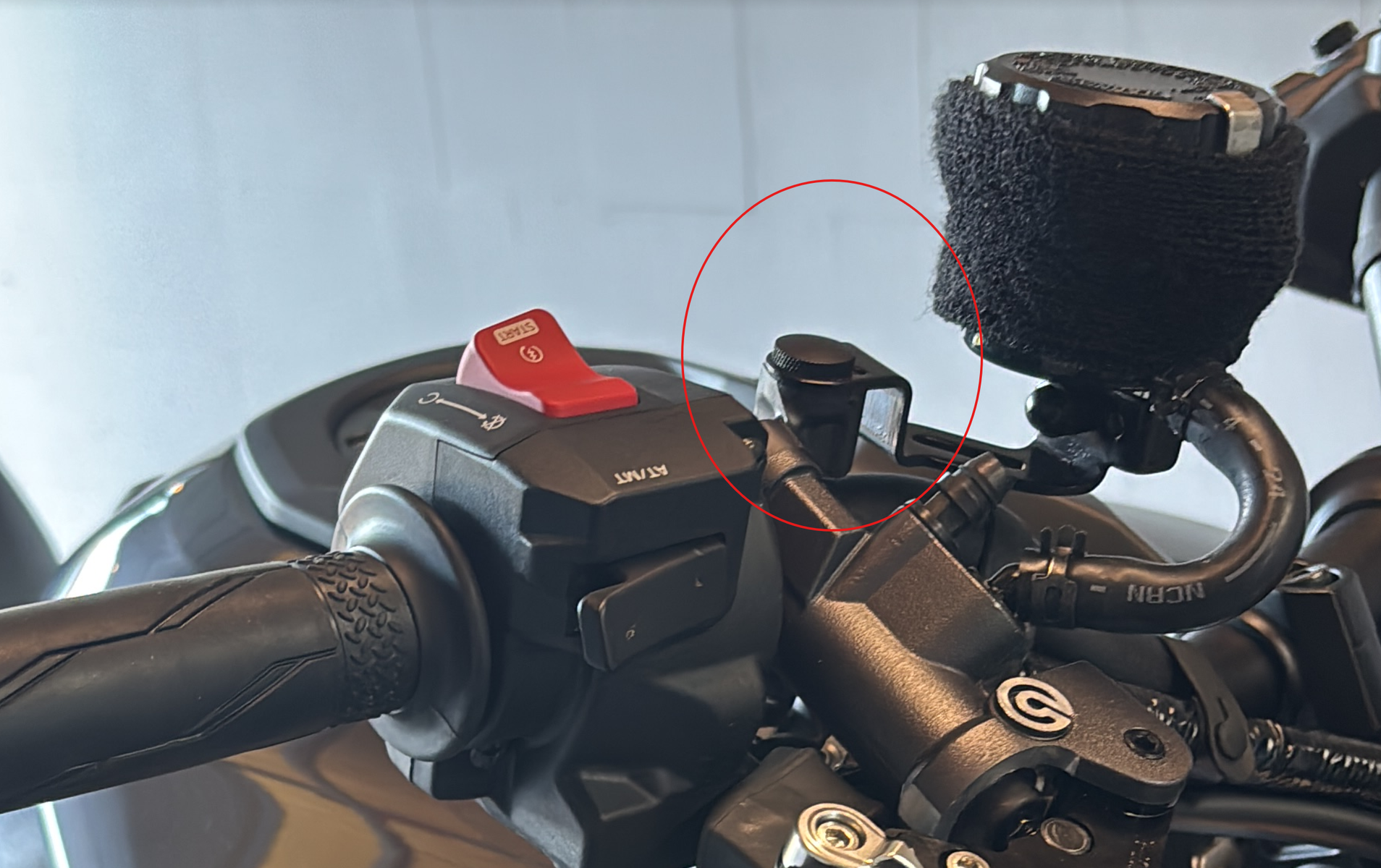

    Übrigens, wackelt euer Bremsflüssigkeitsbehälter auch etwas hin und her? Ich habe unten, nicht an dem Befestigungspunkt der Schraube, sondern an der eigentlichen Halterung wo der Behälter ansetzt, ca. 1mm Spiel, wodurch er doch merkbar vibriert. Festgezogen bekomme ich da aber nichts mehr, ich Frage mich natürlich, ob es daran liegt weil mir die Schraube schonmal während der Fahrt flöten gegangen ist und sich dadurch alles einfach gelockert hat, oder ob es normal ist
