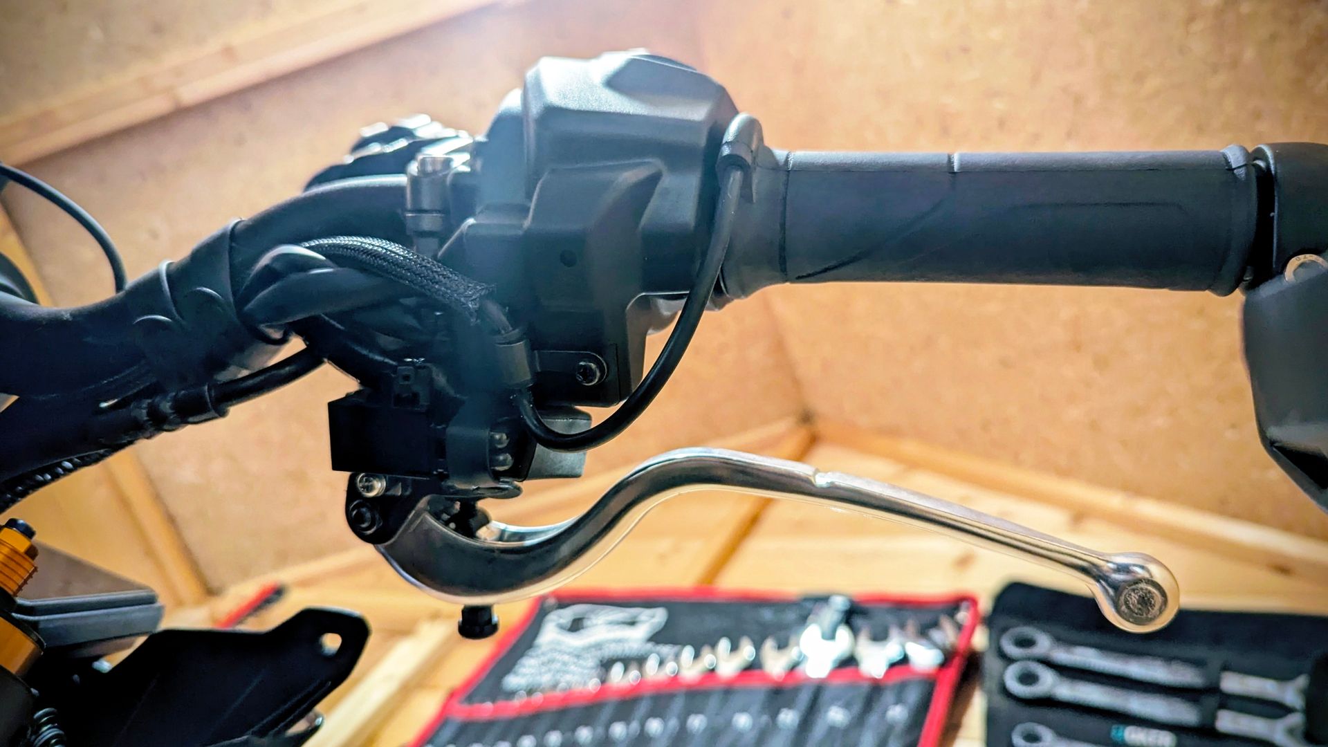

    Auf der rechten Seite war ich etwas unschlüssig, wie ich das Kabel verlegen soll und habe mich dann daür entschieden, es wie auf dem Foto zu legen.

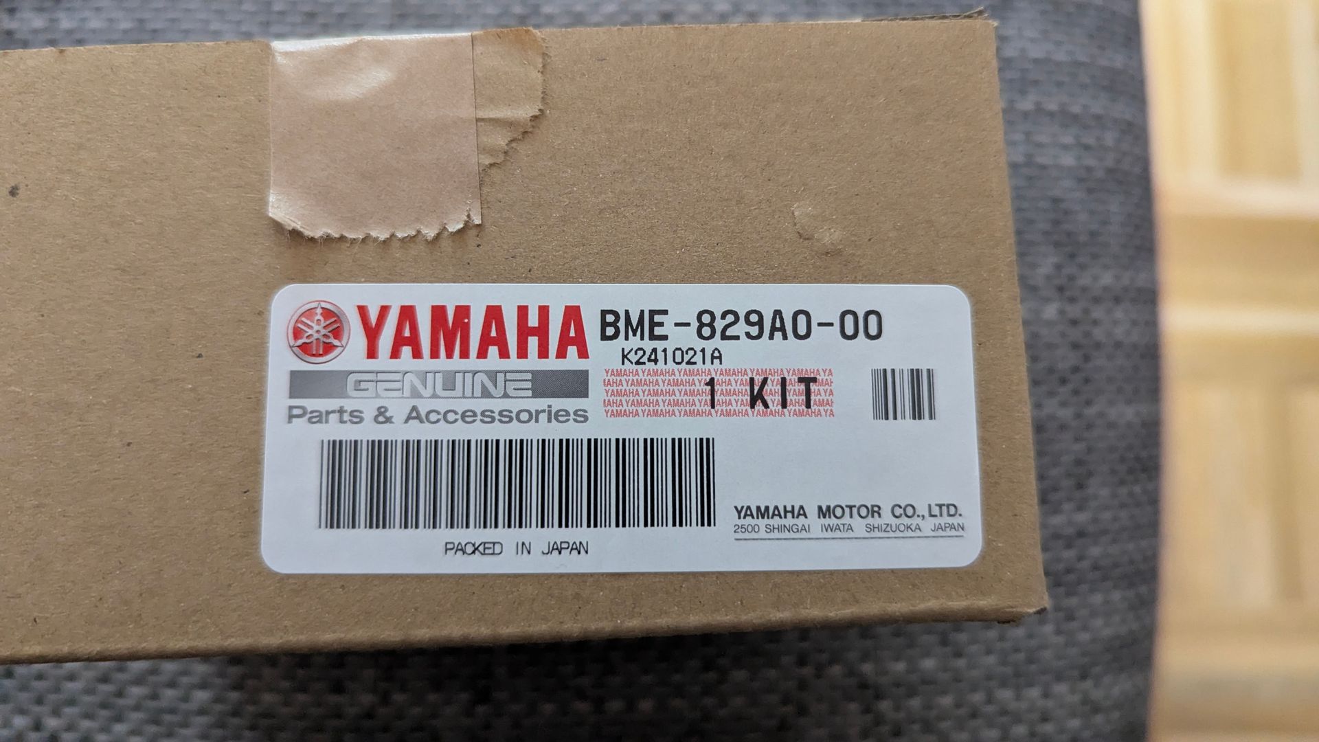

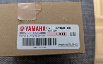

    Hier noch die Teilenummer
