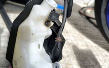

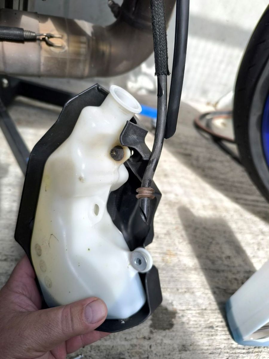

hab mich heute wieder der Sache gewidmet. Zuerst den Ausgleichsbehälter abgebaut, gereinigt und
darauf geachtet, ob vielleicht ein Schlauch geknickt ist. Alles soweit in Ordnung und wieder zusammengebaut.

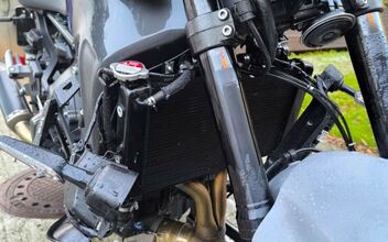

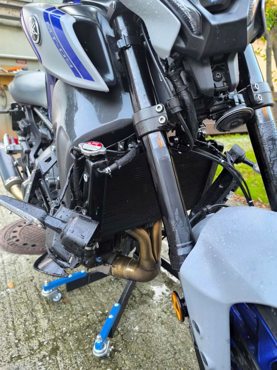

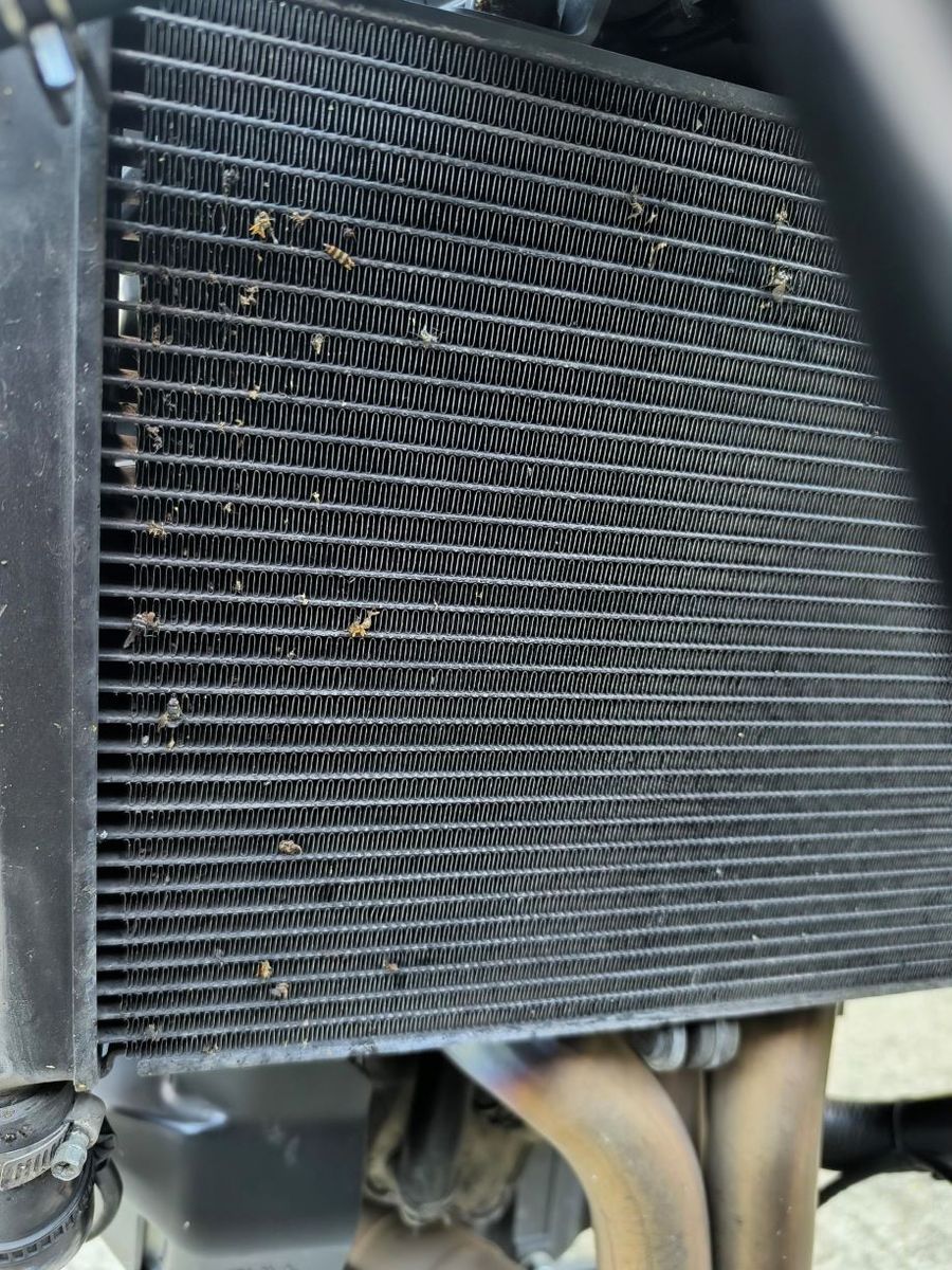

Also bekomme ich die Hitze nicht weg. Hab jetzt dann das Kühlerschutzblech abgebaut und den Kühler mal von den
ganzen Insekten und Staub befreit.
Das könnte meiner Ansicht nach schon das Problem gewesen sein.

#5 Servus,

#9 Wasser kommt aus dem Schlauch der unter dem Ausgleichsbehälter raus steht.
