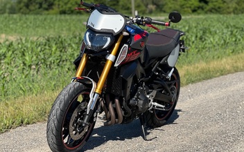

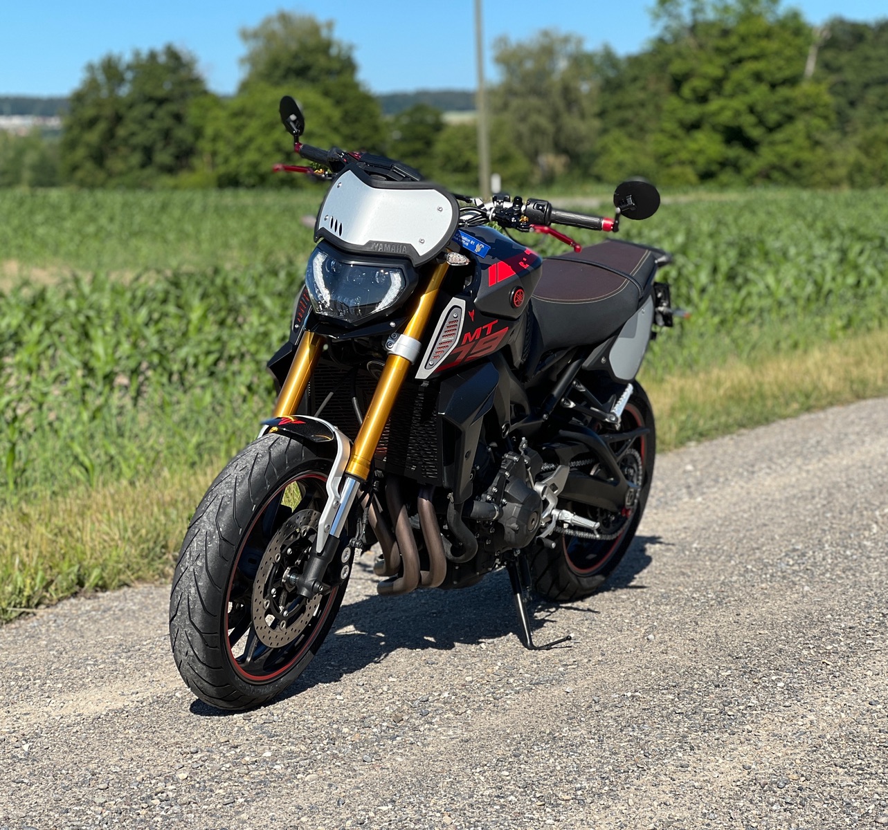

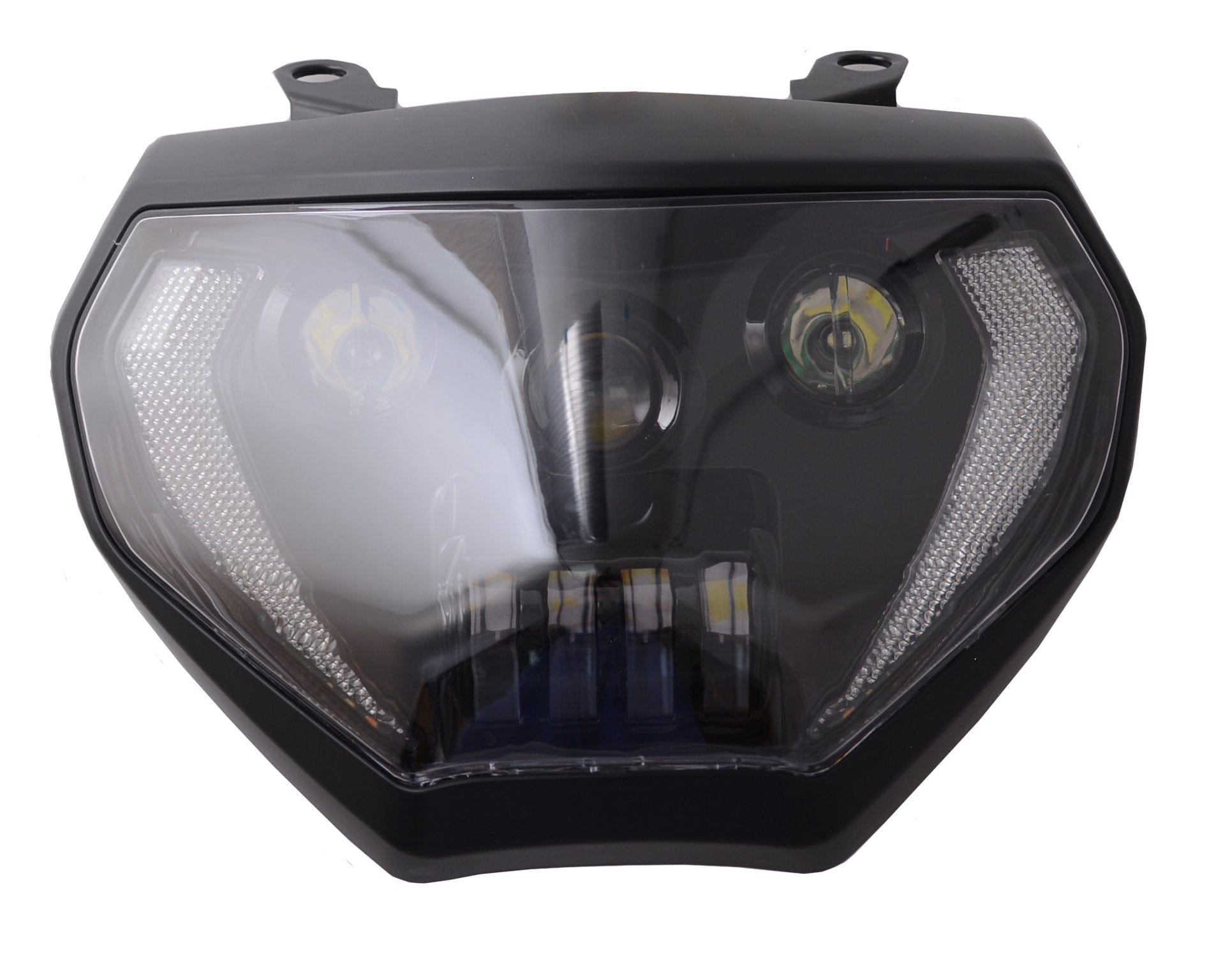

Als ich damals noch die RN29 hatte (die in meinem Profilbild), hatte ich den Halogen-Scheinwerfer durch einen LED-Scheinwerfer von Hoglights ersetzt. Der Scheinwerfer kam zwar aus Australien, jedoch kann man bei denen den Scheinwerfer für den Links- oder den Rechtsverkehr bestellen. Musst nur den richtigen wählen
Scheinwerfer hat E-Prüfzeichen auf der Linse und gehst daher auch keine Risiken bei der Polizei ein. Stromversorgung ist über den originalen Stecker.
Allerdings zu beachten: Der Scheinwerfer hätte im Standlicht integrierte Blinker - Diese darfst du aber nicht verwenden (zumindest in Europa nicht) und musst die Kabel daher zusammenrollen und verstauen, was jedoch sehr gut klappt. Danach siehst du im Dunkeln einfach alles
Neigung müsstest du jedoch kontrollieren damit du nicht versehentlich alle blendest
Hier der Link zum genannten Scheinwerfer von Hoglights. Halterung wird die originale verwendet und Form des Scheinwerfers ist identisch mit dem originalen.
