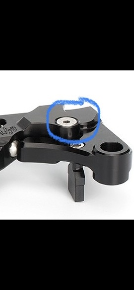

    Ich werd aus deinem Bild nicht schlau. Sieht auf den ersten Blick aus, als sei ein Innensechskantbolzen hängend verbaut. Dann frag ich mich, wo der Splint sitzen soll.
    Bei sämtlichen meiner Zubehörgriffe war der Bolzen der Griffweitenverstellung von oben nach unten eingesteckt und unten ne selbstsichernde Mutter.

    Da ist ein Loch waagrecht unter der Sechskantschraube. Das was auf dem Bild zu sehen ist, ist das Ende des Splintes, der Aufgebogen ist.

    Anruf vom Inhaber - Hebel kommt fertig von Yamaha - Hersteller Gilles. Es liegt also kein Montagefehler der Werkstatt vor. Motorrad wird morgen abgeholt 👍 Inhaber ist völlig aufgelöst und froh das mir nichts passiert ist. Werde weiter berichten…

    Das Konstruktionsprinzip erscheint mir, gelinde gesagt bedenkenswert. Scheint aber gar nicht das des betroffenen Hebels zu sein.
  • #17
    Hier sieht man ja Deutlich, das es ein Fehler des Hebels war. Die Schraube die sich gelöst hat, gehört ja zum Hebel und nicht zum Motorrad. Also ist der Zusammenbau des Hebels bedenklich. Der Anbau an den Lenker und Kupplungszug, ist ja in Ordnung.
    Und hier auf diesem Foto, sieht man wie der Hersteller bei der Stopmutter gespart hat und die Verbindung nur mittels eines cent Artikels, eines Splints vor dem lösen sichert. Ich würde den Hersteller des Hebels verklagen und Schaden Ersatz verlangen. Da hat der Händler keine Schuld. Außer der Lehrling hat den Splint entfernt und nicht wieder angebracht.
