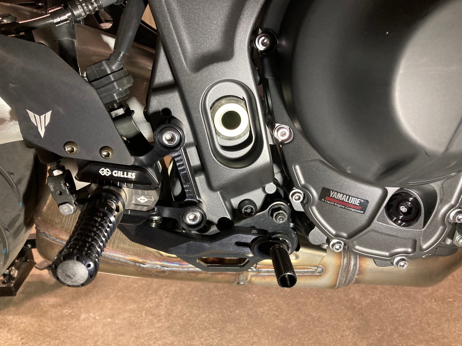

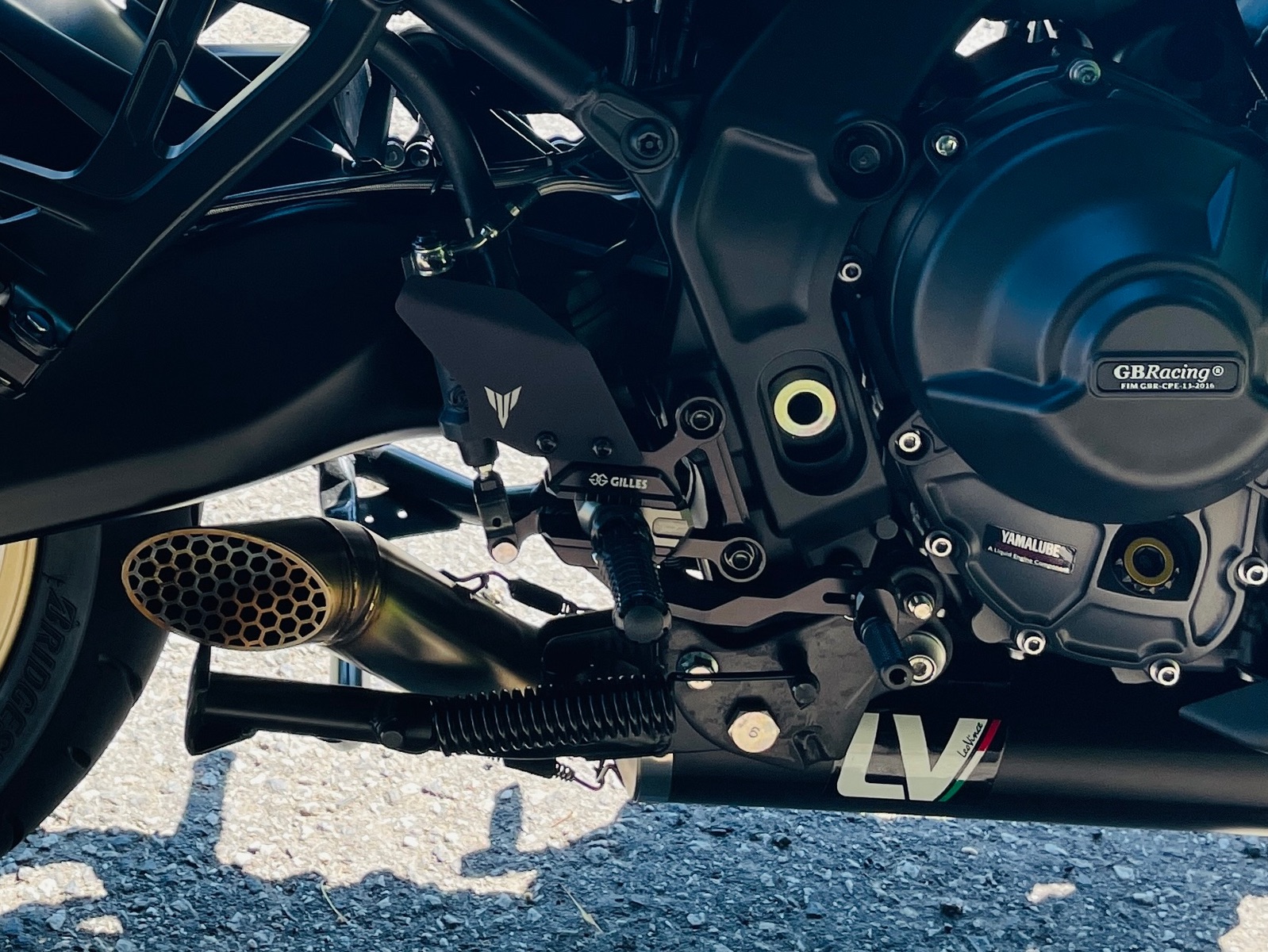

    Wenn du die GILLES-AS31GT3-Y15 meinst, kann ich nach 3 Jahren auf meiner RN 69 deine beiden Fragen eindeutig mit ja beantworten.
    Der Schalthebel ist mit 2 geschlossenen Radial-Kugellagern spielfrei auf der Achse gelagert und die "Trittbolzen" auf dem GILLES-Fußbremshebel u. dem -Schalthebel sind verstellbar. So das Höhe und Weite eingestellt werden kann.

    Anmerkung: Für die Tracer wird nur die GILLES-B7N-FR SET-00-00 von YAMAHA angeboten.
    Die Verstellung und Lagerung der Schalt.-und Bremshebel sind aber ident. mit der von mir genutzten AS31GT3-Y15-B.
