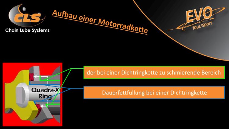

    Vielleicht solltest du deine Kette mal genauer ansehen. evtl. auch mal anfassen. :)
    Die Rollen sind auf den Gliedern drehbar. - auch bei einer neuen Kette!
    Das muss so. Sonst wäre der Verschleiß sehr viel höher. (die Erklärung ist in den post´s vom Kettenöler Hersteller -Hobbit)
    Nach deiner Meinung bleiben die Rollen in der Position in der sie sind.
    Das ist jedoch definitiv nicht so.
    Jedes mal wenn die kette in einen Zahn einfährt. Dreht die Rolle sich mehr oder weniger, bis der Kraftschluss mit dem Tal da ist. - beim Ausfahren ebenso.

    Korrekt.
    Zusätzlich "Bewegen" sich die Rollen bis sie im Tal kraft-schlüssig zum stehen kommen.
    Alles andere hätte man nicht besser erklären können.

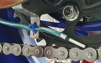

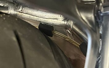

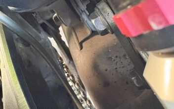

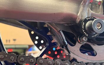

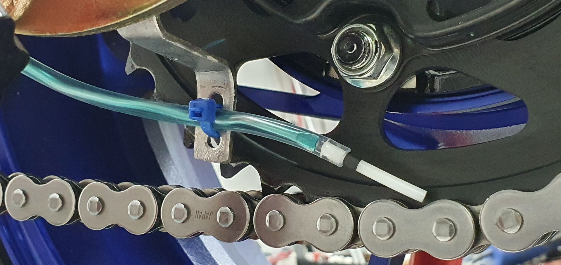

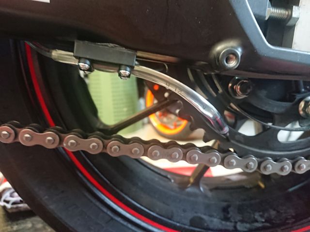

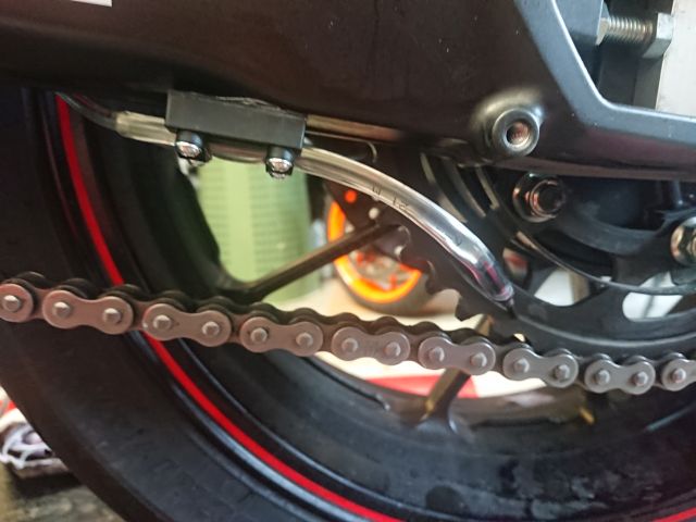

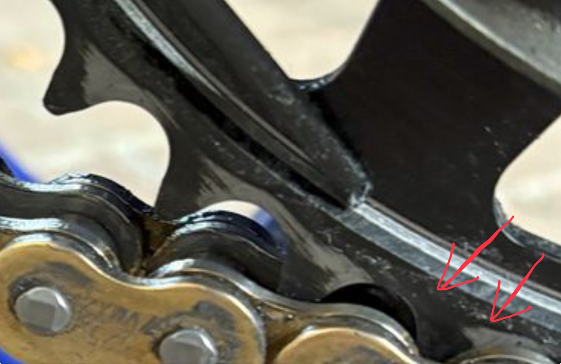

    Wenn eine Spannung zwischen Düse und Kettenblatt ist. - wird sich das was weniger hart ist, zu schleifen. :)
    Bei meiner Kanüle, von einer Spritze, ist das so. Aso ich bin noch keine Millionen km damit gefahren ;)

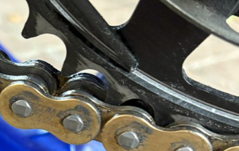

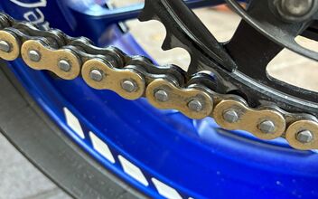

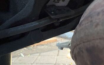

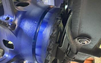

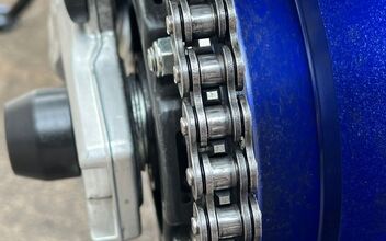

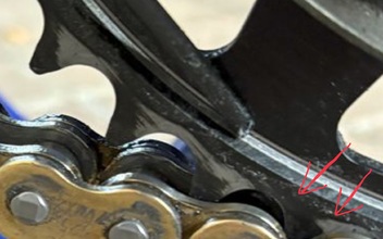

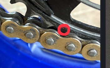

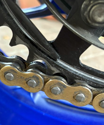

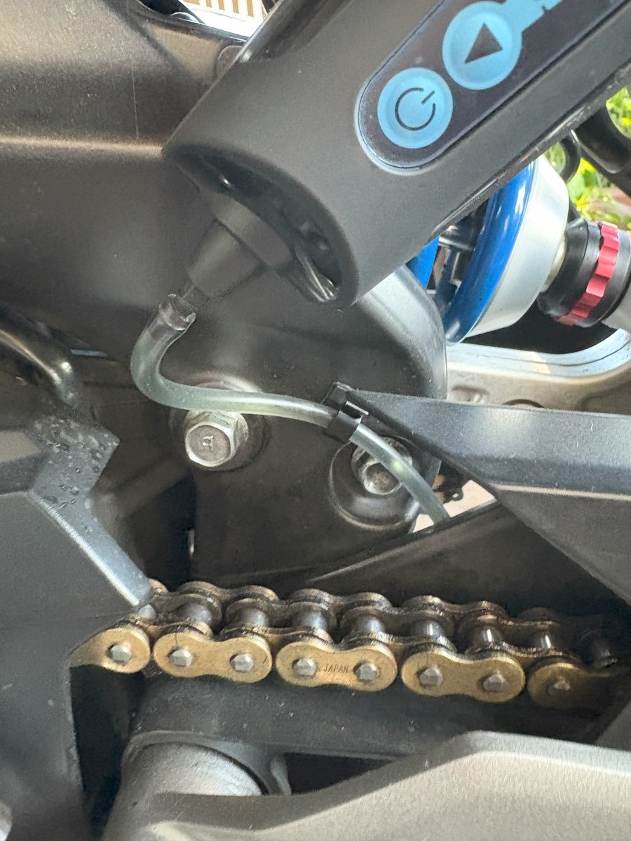

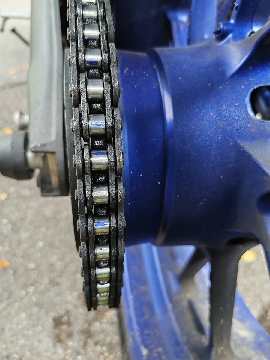

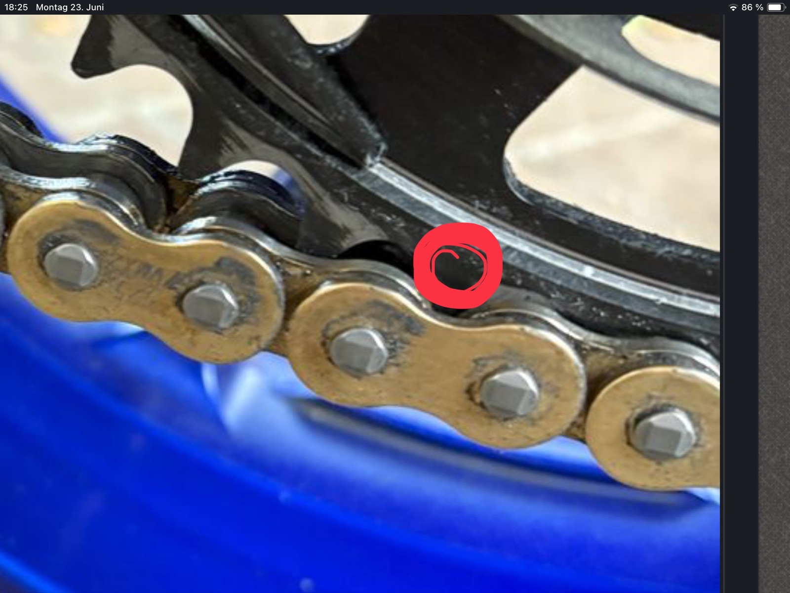

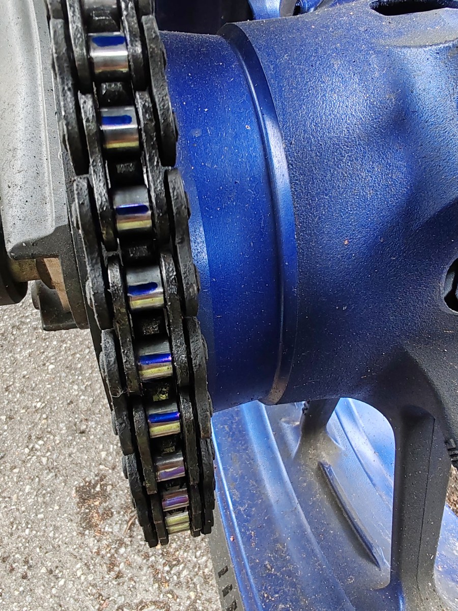

    nun zum Test
    Ausgangslage: auf dem Hauptständer. einige Rollen markiert.
    nach dem laufen lassen mit Gang - etwa 10-15 Sekunden:
    Das ist glaub eindeutig.

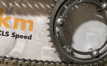

    Wie sehen dann nach 75.000 die beiden Kettenblätter (Ritzel und Zahnrad) aus?

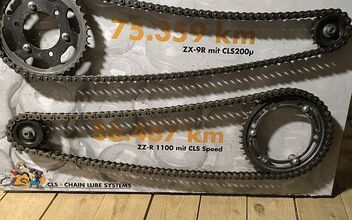

  • #67

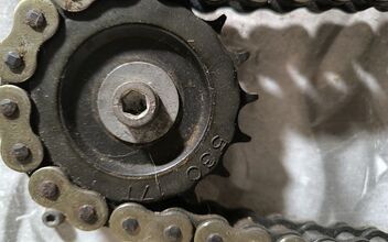

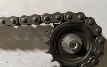

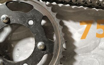

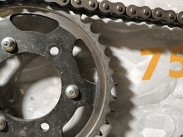

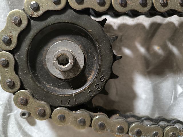

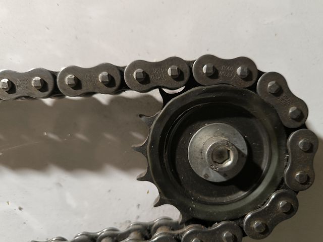

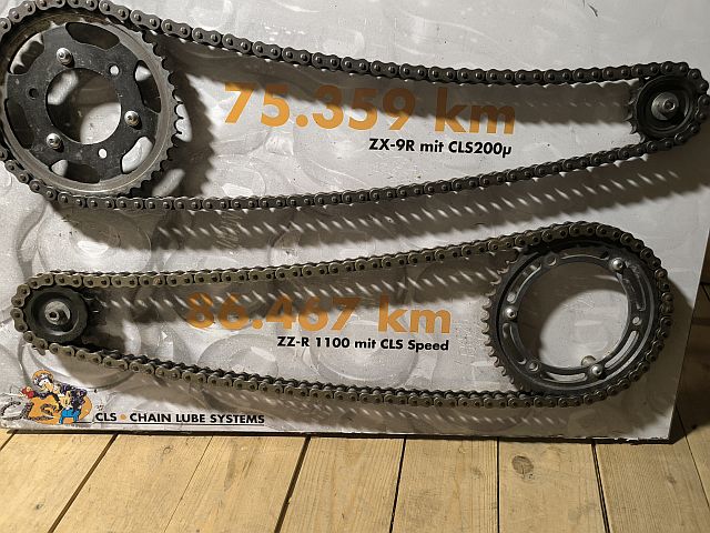

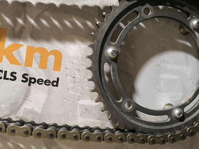

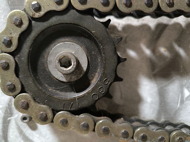

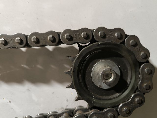

    Ich war mal ich Archiv und habe die Ausstellungsplatte ausgegraben.
    Die eine Kette ist von meiner alten ZX-9R (75 359 km)die andere von meinem Ing. der hatte eine ZZ-R 1100 86 400 km).
    Bei beiden Motorrädern wurden bei 35 - 40 000 km einmal ein Ritzel getauscht.
  • #69
    Ja, hätte man noch etwas fahren können, aber wir haben für die Messen was zum zeigen gebraucht. Damals bin ich auch noch viel mehr zum fahren gekommen. Die 75 000 km habe ich in zwei Jahren gefahren.
    Die Ritzel laufen etwa 3,5 mal schneller als die Kettenräder und auf der kleineren Fläche lastet die ganze Kraft des Motors. Daher verschleißen die Ritzel auch schneller als der Rest. Allerdings längt sich eine gute Kette im Ölerbetrieb fast nicht und daher kann man da auch einzelne Komponenten tauschen.
  • #70
    Respekt.
