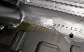

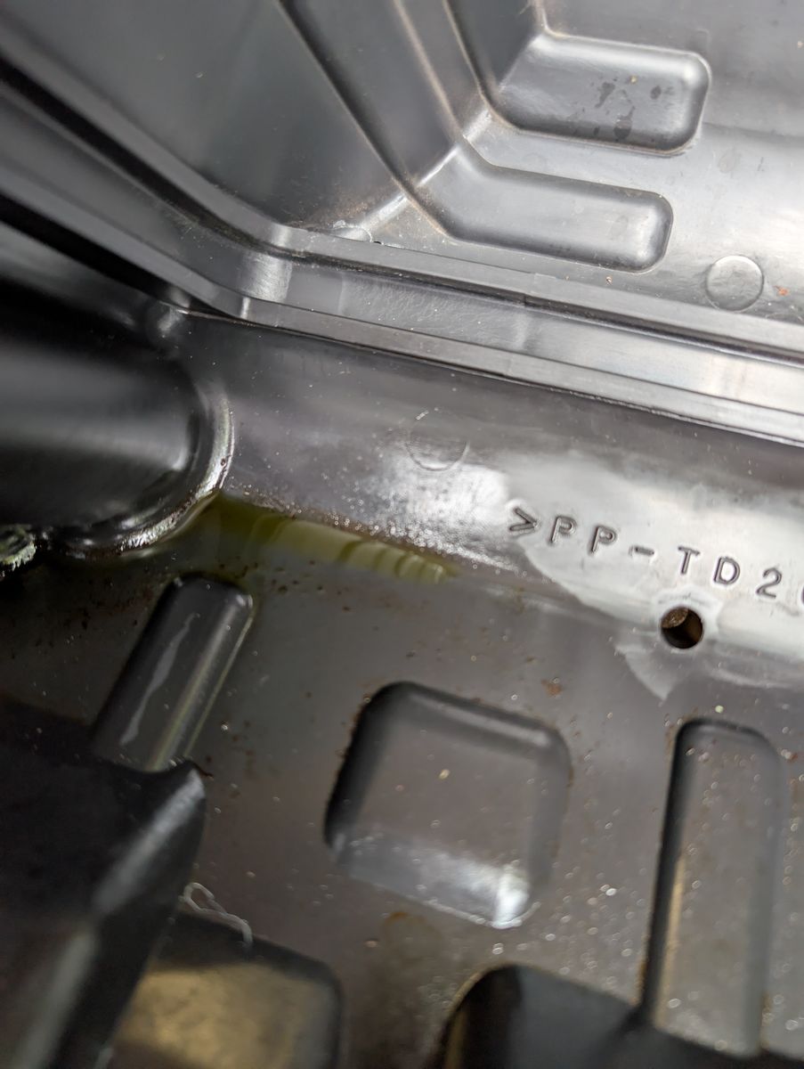

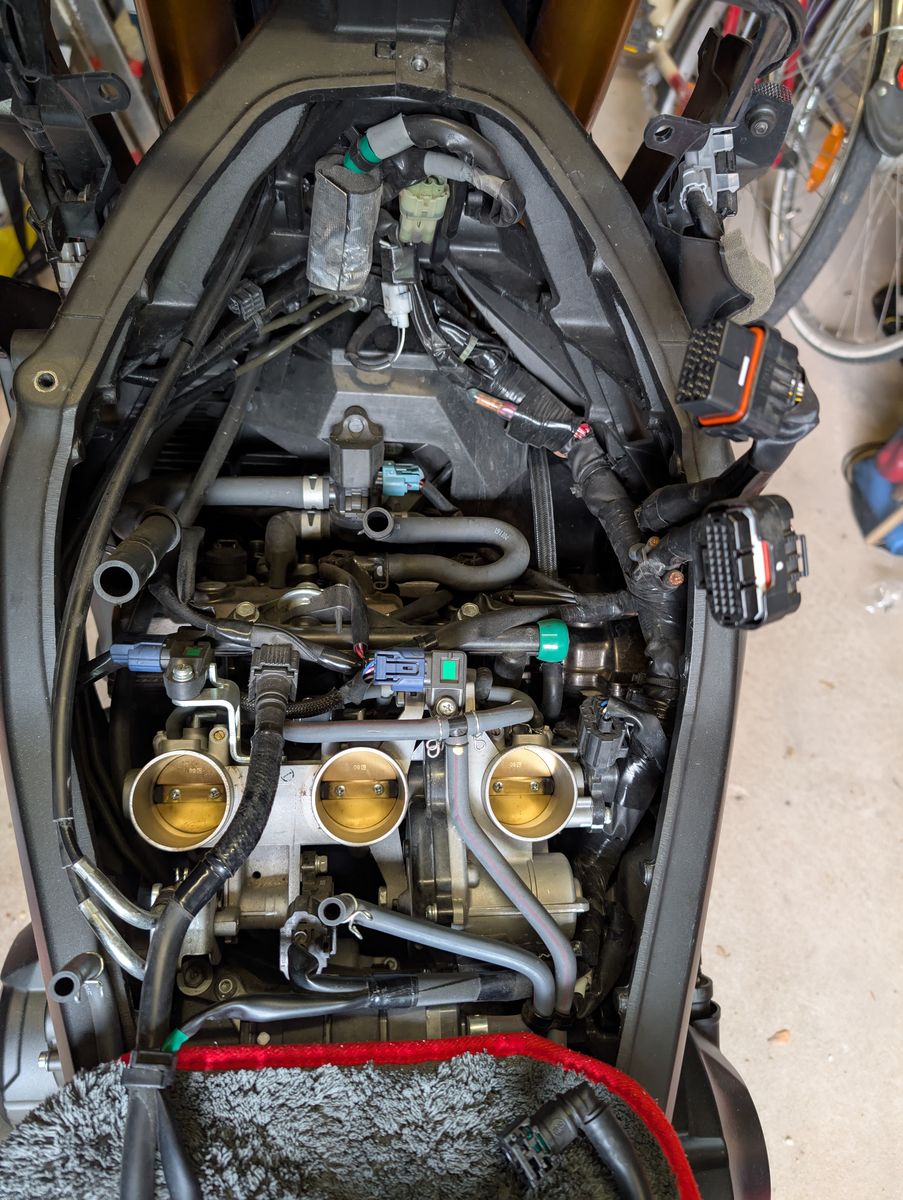

    Mahlzeit zusammen✌🏻Ich habe gestern meine Zündkerzen+Luftfilter gewechselt und bei der Airbox war etwas Öl mit drin 🤔Kann mir jemand erklären wie das da hin gelangt ist ? Normal kann das ja sicherlich nicht sein ...
    Für eure Hilfe wäre ich euch sehr dankbar.
    wahrscheinlich war der Ölstand zu hoch bzw. etwas zu viel Öl drin im Motor....
    Doch ist Normal wenn auf Max Öl eingefüllt wird. Das Öl kommt als Öl Nebel aus der Kurbelgehäuse Entlüftung und zwar aus dem kleinen Loch in der Mitte der Airbox.
    Ölnebel entsteht immer, auch wenn das Öl auf minimum steht. Durch die Kurbelgehäuseentlüftung entweichen hauptsächlich Blowby Gase die sich an den Kolbenringen vorbei drücken und eben auch Ölnebel. Das wird dann einfach in den Luftfilter geleitet und wieder verbrannt. Der Ölnebel kondensiert und schlägt sich nieder. Aber wie schon erwähnt, ist ganz normal :)
