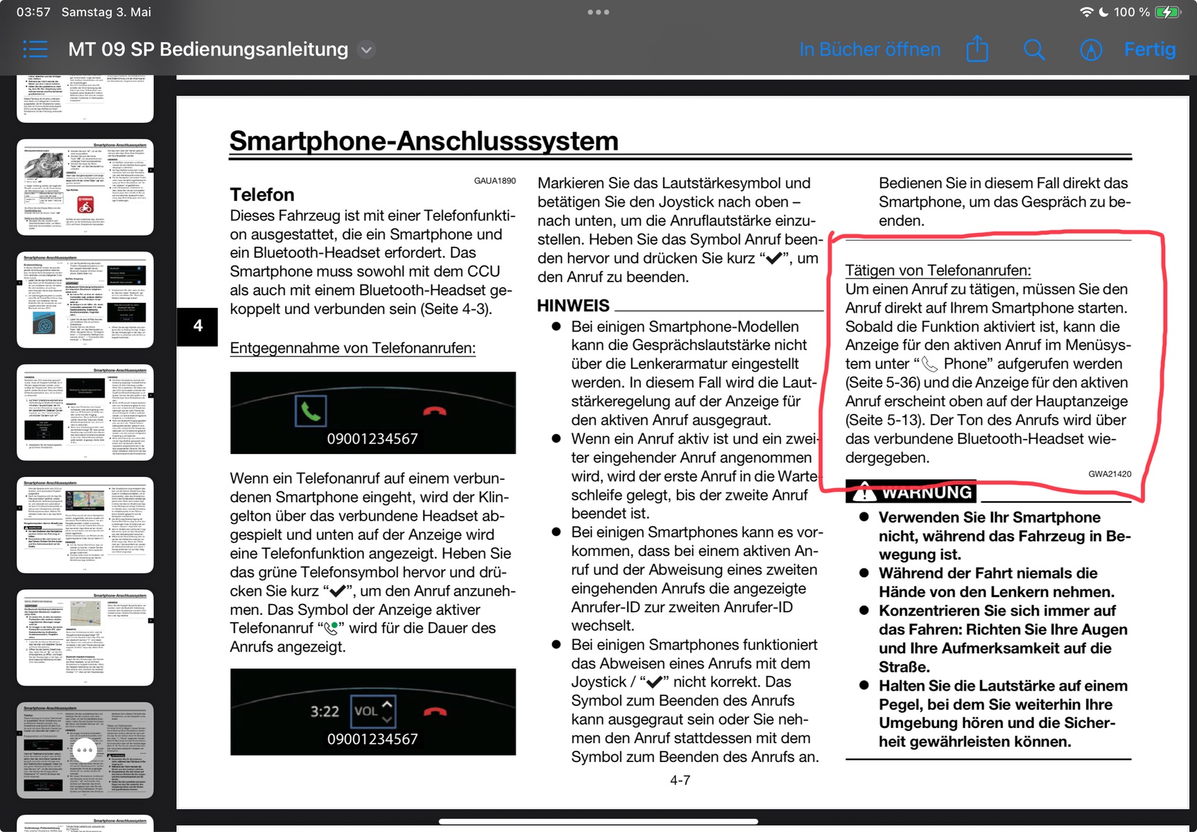

    Wenn mich jemand anruft, kann ich den Anruf auch nicht entgegen nehmen oder ablehnen. Auch wenn ich in die Anrufliste gehe, kann ich keinen Anruf einleiten. Hat bei der Tracer 9 GT+ immer zuverlässig funktioniert. Ich danke euch für allfällige Tipps☺️👍

    Hast du das Problem gelöst? Die Antwort vorher ging eher auf das telefonieren ein, das scheint tatsächlich so zu sein das man Anrufe nur annehmen aber nicht tätigen kann. Finde ich persönlich ok...
