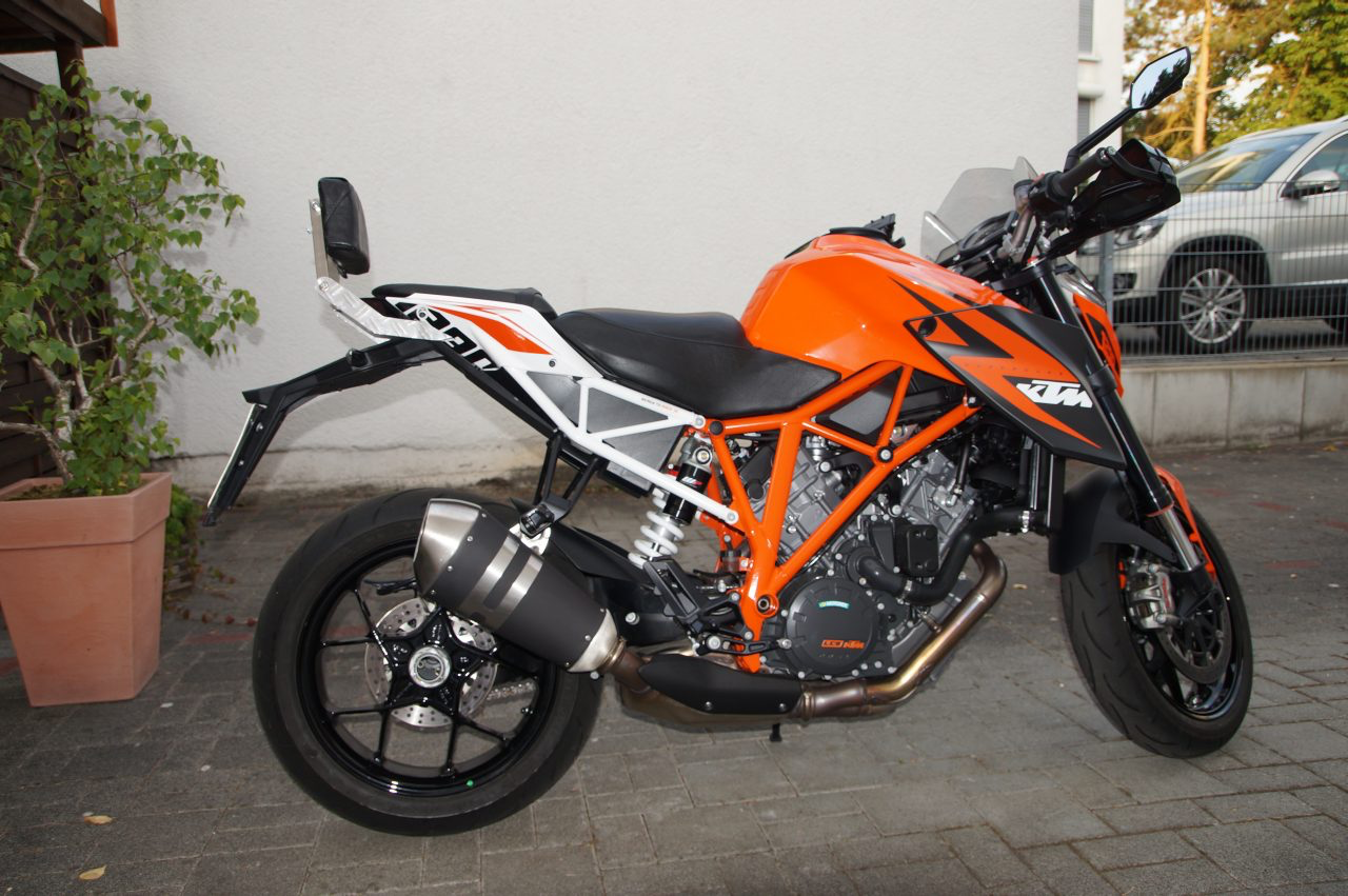

    Ich stand vor dem gleichen Problem. Nein nicht mit der MT09, mit der Superduke R.
    Und ja, das Problem ist plug‘n‘play nicht zufriedenstellend lösbar.
    Die Idee mit dem Polster am Gepäckträger hat den Nachteil, dass das Polster zu weit vorne sitzt und Beifahrer einengt.
    Ich baute schließlich selber. Nicht mal die Augenkrebs-Gefährdeten am Bikertreff hatten einen Kommentar übrig. Wenn meine Sozia abstieg. Sie liebte dieses Teil.

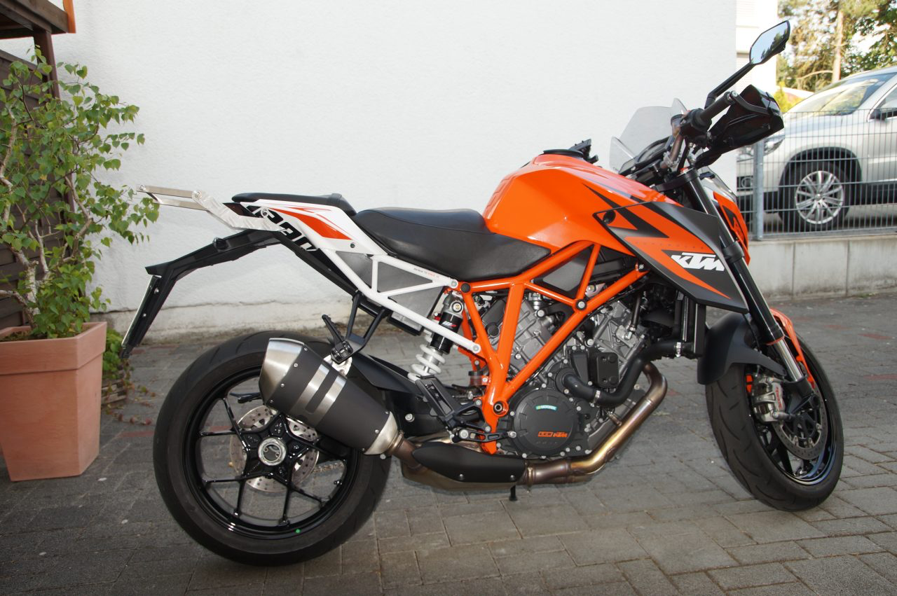

    Bei meiner Sissybar war das Polster mit Flügelmuttern angebracht und die Lehne selber in 2 Positionen zu arretieren. Einmal nach hinten, wie ein minimalistischter Gepäckträger oder nach oben mit Polster. Das Foto zeigt nicht die endgültige Version.
    Es gibt einfach nichts besseres als einen Fixpunkt für die, die hinten sitzen, da können die Tankstützer und Festbinder noch so viele Gurte und Griffe montieren.
    Die Lehne muss nicht wirklich hoch sein.
  • #22
    Danke. Genau sowas habe ich mir vorgestellt.
    Hmm. Dann eventuell werde ich es auch selber basteln...
